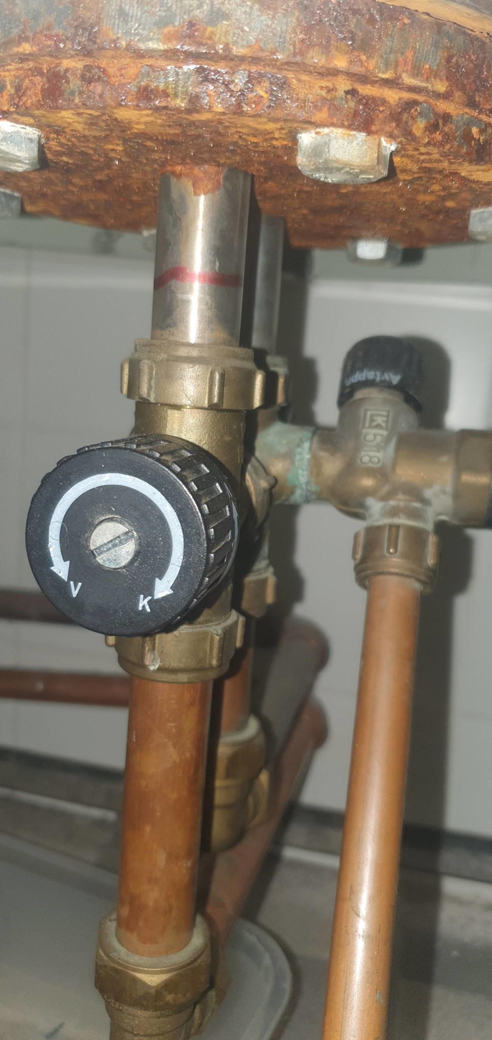

Blandningsventilen sitter som berget kan man på nåt sätt göra den smidigare utan att stänga av vattnet eller tömma beredaren? Det sitter en skruv på den
  • Rostigt kopparrör anslutet till termostatventil under träbjälke i ett renoveringsprojekt.
Har du inte rört den på flera år , så har den kalkat fast. Skruven du skriver om är för att lossa svarta vredet. Man kan trimma ventilen med att flytta vredet mot V eller K. Det går att lossa vredet och skruva ur insatsen ( termostaten ) , men inget att rekommendera. Bäst att bara byta den och i båda fallen försök till rens eller byte så måste VVB tömmas helt.
