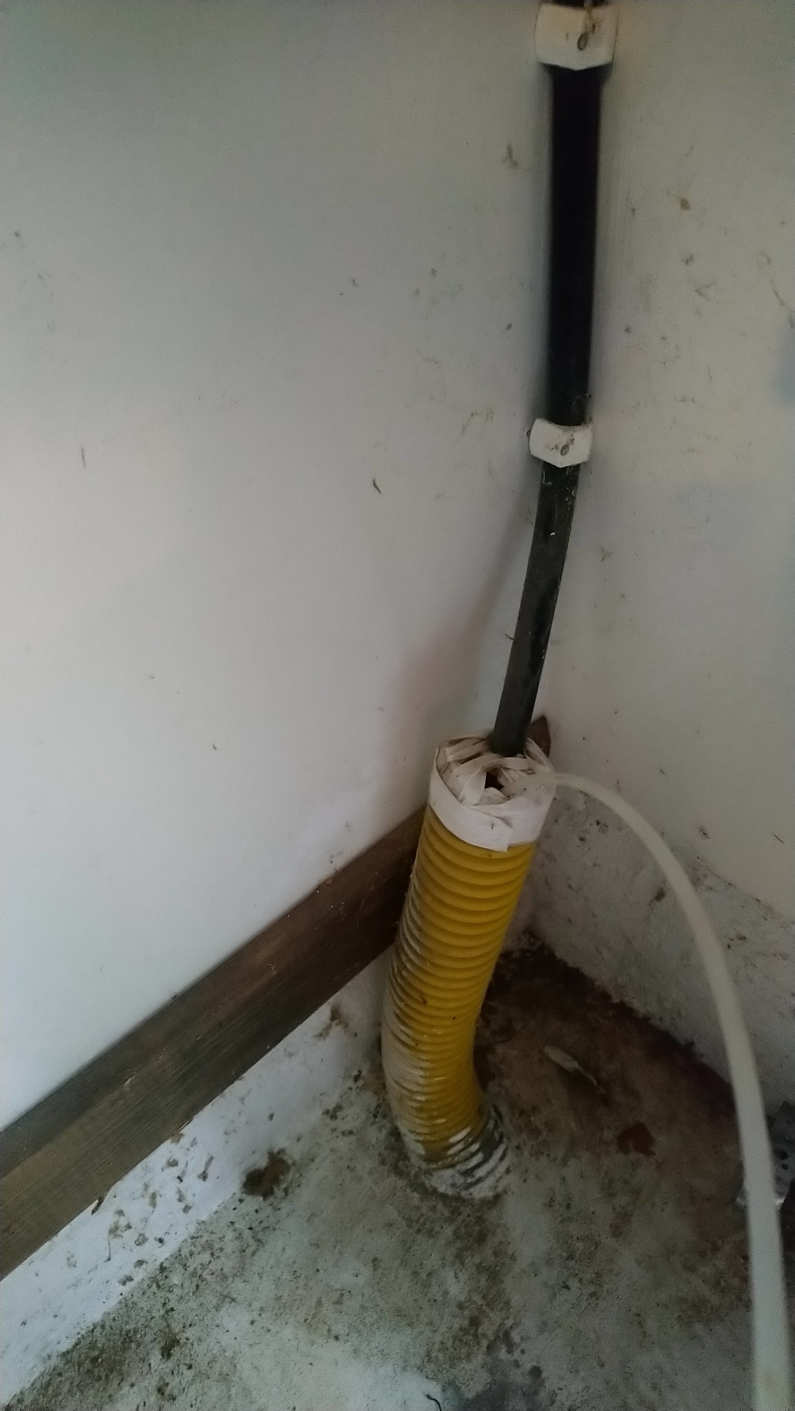

Har en 50mm gulslang mellan hus och garaget, sträkan är ca 25 meter.
I slangen går matningen till garaget. Minns att elektrikern, för 10 år sedan, föreslog en ny modell av kabel som var lite smalare vilket kan vara en fördel nu.
Dragningen är tyvärr inte rak, snarare som en hästskoform.
När jag grävde ned kabeln var jag dum nog och inte lade i en dagtråd. Därför var vi tvungna att knutar en liten tuss på sytråd och med en damsugare sugar fram tussen med sytråden. Sen kunde vi med sytråden dra igenom kraftigare dragtråd.
Tyvärr var jag lika dum igen och bad inte elektrikern dra i en parallell dragtråd med elkablen.
Nu skulle jag behöva dra i en datakabel i samma rör, förmodligen kör jag en ftp.
Men kruxet är hur ska jag få i en dragtråd nu?
Tuss-tricket lär inte funka eftersom elkablen ligger där.
Jag har en gammal dragtråd i plast, en sådan elektriker har. Men den fastnar efter ca 10 meter. Korvar sig säkert mot elkablen.
Finns det något annat sätt?
Att lossa elkablen och dra den fram och tillbaka så man får i datakablen känns inte riktigt värt det förstås.
Tacksam för tips på trix.

Kan vara värt att prova tusstricket med dammsugare. Annars hade jag försökt trycka igenom något styvare, typ en fiberduct (jag vet, alla har inte tillgång till det)
Tejpat så det blir en lite boll längst fram så det inte trasslar in sig så lätt.

Har du provat att gå rakt på sak? Dammsugaren i ena änden och börja mata på med tp-kabeln i andra?
Rörål är nog bäst, men du kan förmodligen komma undan med att trycka igenom en PEM-slang i dimension 16 eller 20mm. Kostar ca 200kr.
Och glöm inte att dra en dragtråd samtidigt med kabeln sen

Jag ska kolla lite, känner faktiskt en elektriker. Anledningen till u formen, ja, hmm, minns att vi fick möjlighet till avlopp i samma veva vi fick lov till garaget. Grävde en rörgrav för avloppet som mynnar ut från luckan jag tror syns på bilden. I samma rörgrav lade jag vatten och gulingen för el, sen på bra ställe då gjorde jag en avstickare till garaget där avloppet från garaget blev bra. Idag hade det känts bättre med två rörgravar. Men då kändes det som två flugor i en.
Det blir nog svårt att få i en kabel till där. När man trycker ner en orm som är lte stel så kommer den nog att gå runt kabeln. Har du tur så går det men tveksamt. Skulle det gå på med en massa glidmedel för kabel och då menar jag massor. Kabeln där nu ligger nog inte helt slät på botten av gulingen, utan har lite mage uppåt på sig, där en orm kanske kryper under, det blir som ett lås då när det ska dras i något
