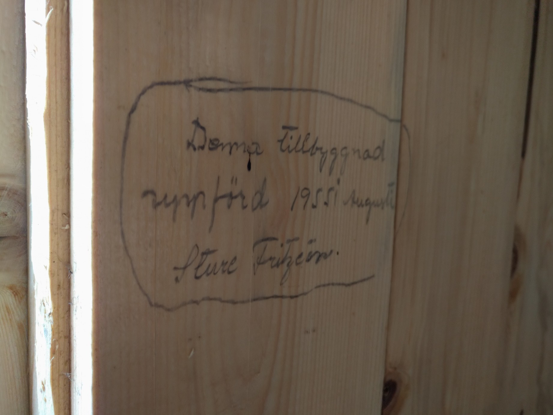

Har för mig att det var Justus som skrev att vid något tillfälle (som Sth länsmuseum skriver i samband med andra världskriget) så infördes det krav på regelstomme för att få billiga statliga lån (eller något liknande) vilket förstås ledde till att regelstomme blev mycket vanligt.
Plankstommen i en del av mitt hus är iallafall med allra största sannolikhet från hösten 1955.
Träplank med handskriven text: "Denna tillbyggnad uppförd 1955 augusti Sture Pettersson.
