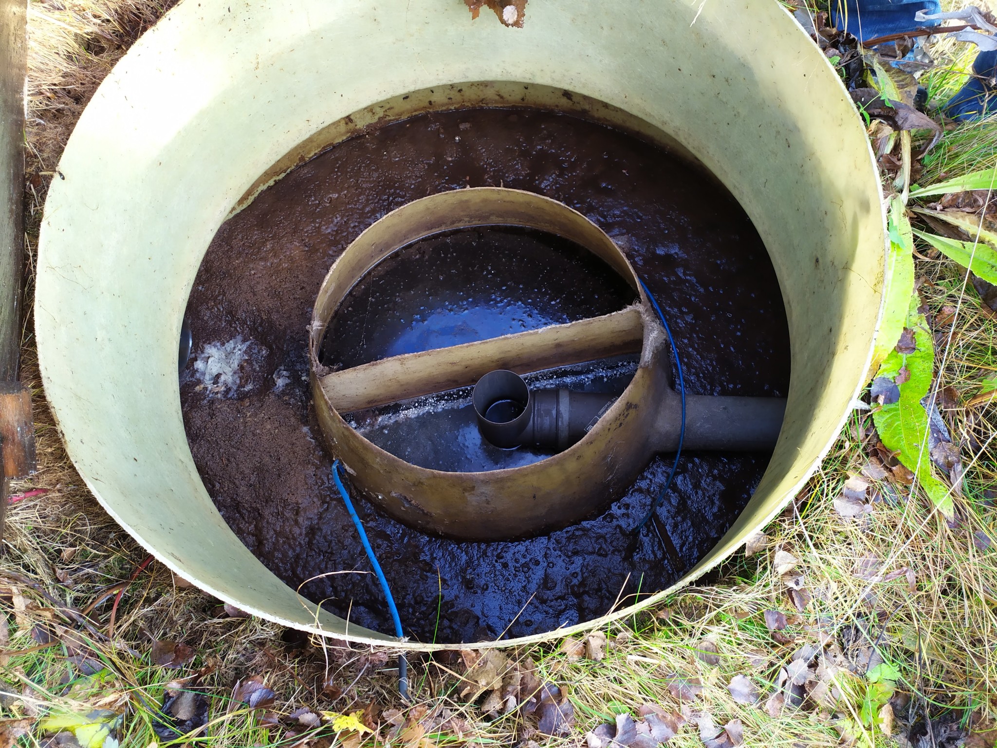

tittar lite på ett fritidshus och blir fundersam på avloppslösningen som finns. Jag är novis på ämnet och har därför kollat runt på nätet.
Se bilden. Jag har inte sett någon liknande konstruktion trots intensivt googlande. Man kan ana inloppet till vänster, utloppet syns tydligt. Frågor:
Detta är väl en trekammarbrunn?
Ser det normalt ut (ser den ut att fungera)?
Kan den vara godkänd?
Efter utloppet hittar jag inget ytterligare brunnslock, däremot sticker två vertikala rör upp ur marken ca 10-15 m från själva brunnen. Detta - och att marken är lite upphöjd mellan brunnen och de två rören- tyder väl på att det finns en markbädd? Jag luktade i dessa rör - ingen lukt alls..
Vad tror ni, kan denna lösning vara ok?
Jag tänker ringa till aktuell kommun och fråga efter avloppstillstånd men jag är minst lika nyfiken på vad detta forum har att säga.
