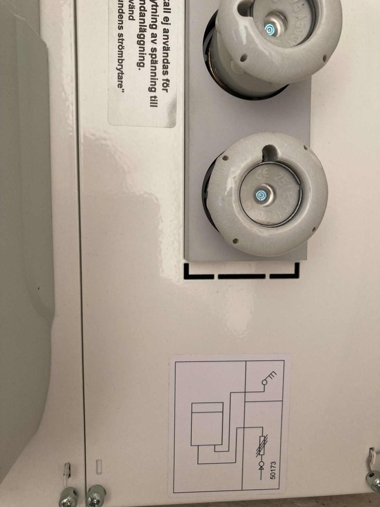

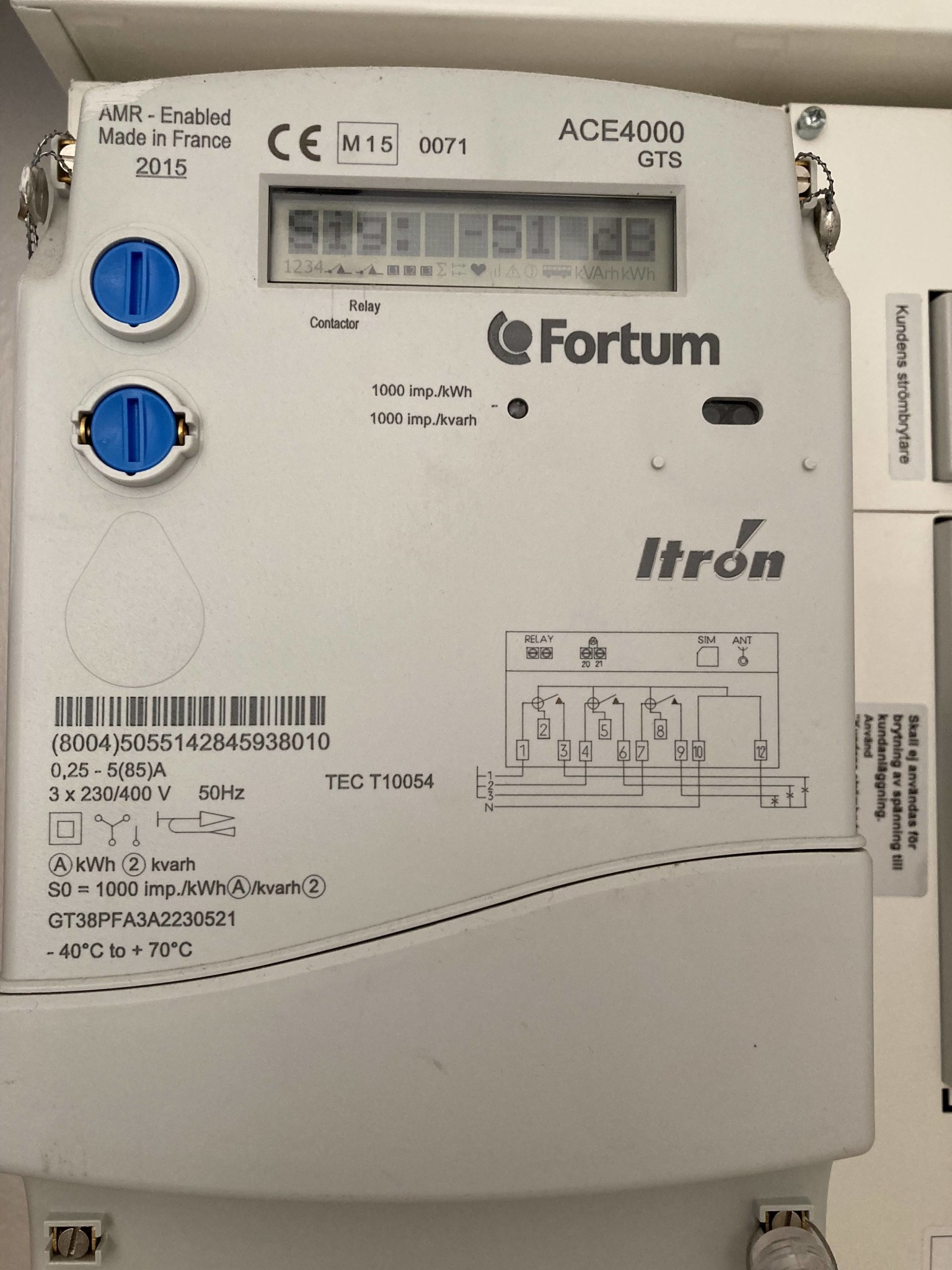

håller på o renoverar min lägenhet och är i valet o kvalet om jag ska behålla min gas eller om den ska proppas för gott. Hur som så vill vi inte proppa om inte trefas är draget till lägenheten. Har redan varit i kontakt med föreningen och dom har inte koll. Eftersom vi inte har elspis så är trefasen nog inte dragen dit även om ugnen går på el så ser det inte ut som rätt uttag.

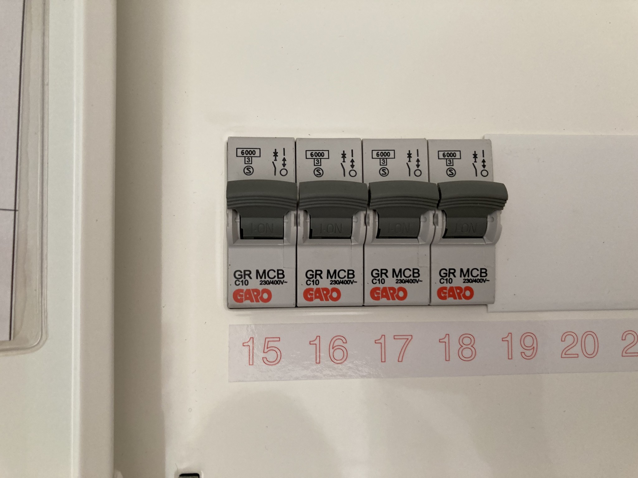

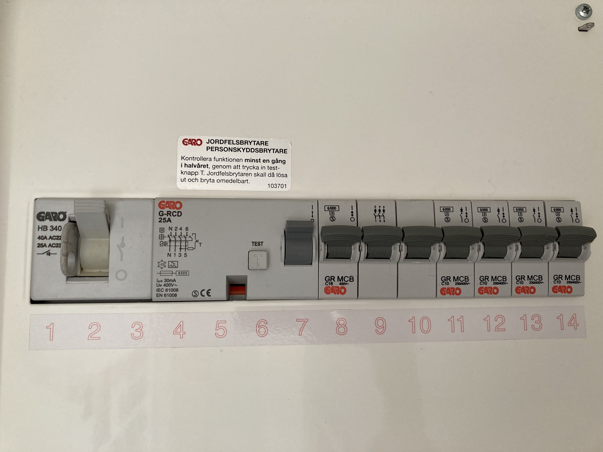

Nu till frågan, går det att se på elcentralen om vi har trefas i lägenheten? Har googlat som en galning men eftersom jag inte kan något om el så skulle det lika gärna kunna stå på ett helt annat språk. Jag lägger upp lite bilder så kanske någon vänlig själ skulle kunna se något som inte jag ser.
Elmätare märkt Fortum och Itron, visar diagram och specifikationer för trefasanslutning.

Du har 3 mätarsäkringar så du har trefas. Anläggningen ser modern ut. Har du en uppdaterad gruppförteckning? Modul 8-10 ser ut att vara en 3-polig säkring, alltså att den bryter alla tre om en löser ut. Jag gissat att den är dragen till spis, även om den inte används för det du har där nu.

Din mätare ser ut atta vara trefas.

20A som huvudsäkring verkar mycket,brukar räcka med 16A för en villa.

skönt att höra, tack!!
