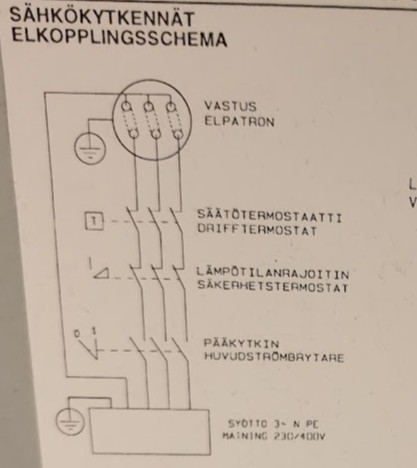

Vår trefas varmvattenberedare är bara inkopplad på två faser. Enligt en elektriker är det inget problem, men på grund av anledning vill jag gärna ha en snabb second opinion.
(Ena fasen är mer belastad än den andra när termostaten är tillslagen, så min lekmannagissning är att den har tre värmeelement och att två är hopbyglade någonstans, men jag är inte särskilt insatt i varmvattenberedarkonstruktioner.)

Tvivla på du, men jag har redan kollat :)
Schematiskt elritning för en apparat med benämningar på svenska och finska, inkluderar termostater och huvudströmbrytare.

Visst kan det vara två ihopbyglade el-slingor på samma fas när det ser ut så. Blir ju 2 kW på ena fasen och 1 kW på den andra.

Det låter som att det är ok, men kanske inte optimalt, att köra den på två faser. Det räcker så, jag ville bara dubbelkolla :)
Det är som jag tror en FOCUS WLM . 200 eller 300 liters. Nere till höger så sitter det en strömbrytare och en termostat, om du lossar ( inte säker just nu ) en eller två skruvar i överkant ( ovanför vreden ) så går det fälla ner en lucka. på den luckan sitter in sockerbitsplint, hur många ledare sitter i den, kanske bara två färgade och en blå + jord.. Då är det bara 2 faser + noll som kommer från centralen. Där kan det vara överkopplat mellan två på plinten. Det blir då 2 kW på en fas och 1 kW på den andra. PÅ patronen så är det det en blå som kopplar ihop de 3 elementen. Börja där och kom tillbaka. Just nu lite snedbelastning i systemet.

Tack, jag gör det om det behövs. Just nu är det balanserat efter dessa förutsättningar så det skulle faktiskt kunna bli värre med trefas.
De tre elementen är ju Y-kopplade med Neutralledare i mittpunkten (elementspänning 230). Då kan man parallellkoppla flera element mot en gemensam fas vilket verkar vara gjort i ditt fall.
Alternativet är att acceptera att den bara ger 2kW och strunta i att koppla in ett av de tre elementen
Svar nej det blir inte värre med 3-fas, det som är bra med 3-fas-VVB är att det går att dela upp effekten enkelt. vill du få ner belastningen på ena fasen, så lossar du bara den blå på patronen ( den som ev ligger dubbelkopplad ) isolerar den eller viker undan, då är VVB på 2 kW och ett element i reserv om ett pajar. En 300liters VVB med 2 kW laddas upp under natten och det räcker länge, frugan brukar morra att diskvattnet inte är varmt nog efter ca 3 dygn. Har en 200liters Fokus WLM.
