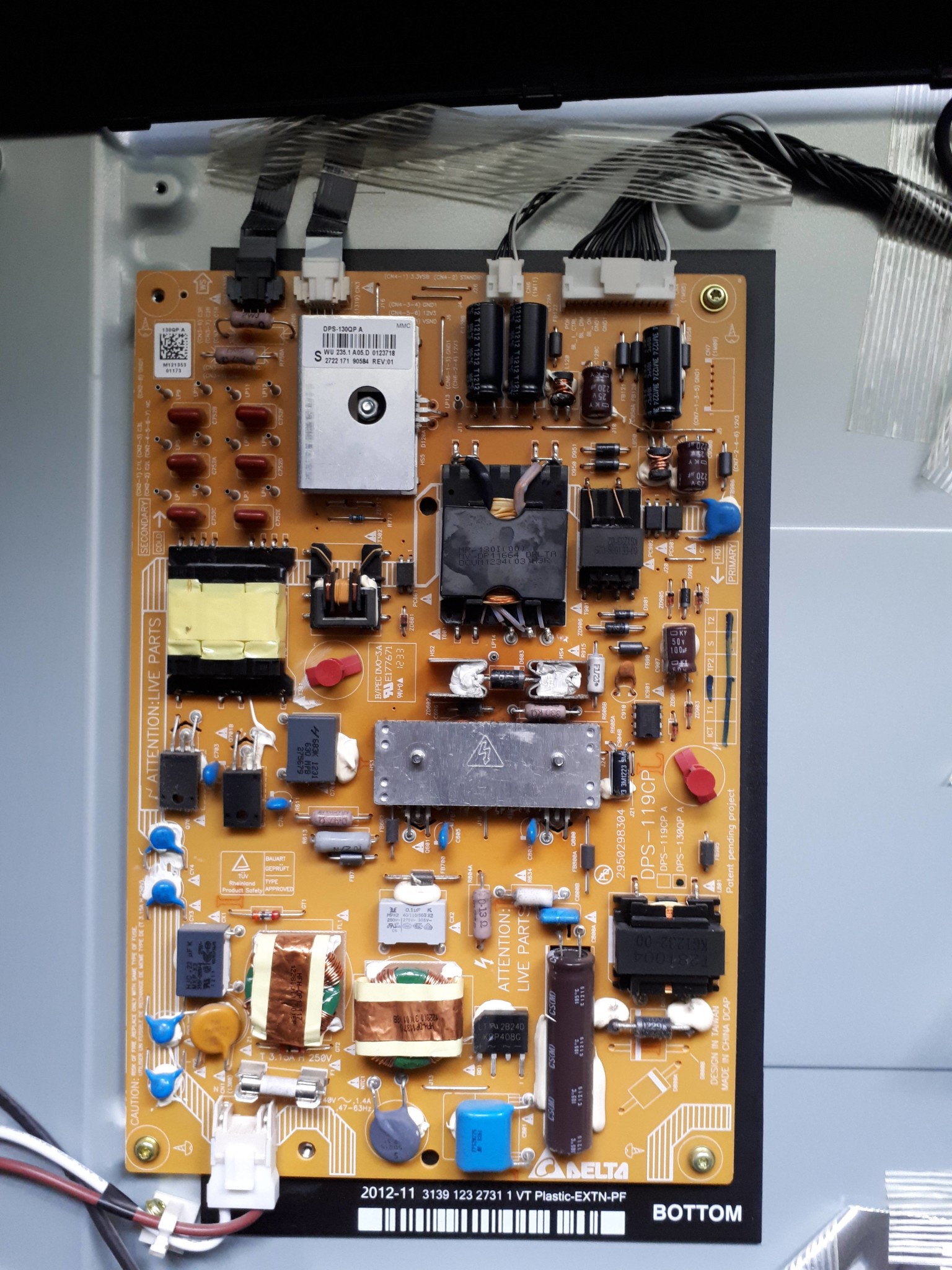

Var ute hos svärmor några mil utanför stan idag, skruvade isär för att ta med mig ”power supply card” för vidare felsökning och åtgärd hemma.
Så här ser det ut:
Noterade att en skruv hade lossnat helt (uppe i vänstra hörnet) två av de tre övriga satt väldigt löst. Dessa har bla funktionen att ansluta till jordplan så redan här kanske felet var hittat... Den saknade skruven återfanns i närheten när jag demonterade detta kretskort, helt friliggande. Varför det kan bli så, ja kanske för att det sitter en massa högtalare runt om kring som skapar vibrationer osv.
Väl hemma så kollade jag alla komponenter noga under lupp, inga svullna elektrolytkondingar. Några misstänkt dåliga / spruckna lödningar på ett par stora dioder löddes om men det var inget fel på dioderna mätte jag upp. Samma med ett antal kraftiga transistorer som fick sig en omlödning bara för att det var lätt att göra medan man ändå är igång.
Nu blir det givetvis att återmontera och kolla om detta enkla har löst problemet, återkommer inom kort. Skulle inte förvåna mig alls om det är så enkelt.

Verkar vara högkvalitativt nätaggregat, långt mycket bättre än många jag sett i Samsung t ex.
Måste vara riktigt hög effektivitet med tanke på minimala kylflänsar. Toroidtransformatorer. Nippon/United Chemicon kondensatorer (utmärkt med lång livslängd) och inga är placerade bredvid varma kylflänsar heller. Bra skydd på ingången från nätspänningen.
Kan ju finnas något typfel ändå, men det ser ut som att någon tänkt till iaf. C904B är enda som sitter nära en kylfläns så den kan man ju kolla extra, annars är ju defekta lödningar en vettig första kontroll som du redan gjort.
Delta har gjort kvalitetsnätaggregat till servrar t ex i många år. Bland de bästa.

Laga kortet kostar typ 1000kr. Annars ser det ut som det varit lite varmt i mitten av kortet, det är där man börjar kolla efter kortslutna komponenter.
Kortet har 2 nätdelar.
En enkel som består av kondensator likriktarbrygga glättning för att få ström till standby elektroniken som tar mot från fjärrkontrollen, denna brukar det aldrig gå sönder men den kopplar till den andra delen oftast via ett relä.
Det som brukar vara kass är 2 st MOSFET transistorer (sitter under plåten med blixt på) samt en del andra komponenter ”som dras med i raset” bl.a. en komponent som begränsar inrusningsströmmen vid tillslag, en del elektrolyter brukar ha en bula på toppen efter att fått en ”smäll” av överspänning. R634 ser skum ut!
Håller annars med @MultiMan ser ytterst välbyggt ut med små interna förluster.

Tack för tipsen @MultiMan & @Leif i Skåne! Otroligt vad ni kan se av ett foto!
R634 hade litet svart damm på sig, blåste rent litet försiktigt med ”luft på burk”.
Konstaterar att det krävs mer av djupdykning än det småpill jag fixade, provade att återinstallera idag och såg till att alla skruvar satt på plats och inget var löst: samma felkod.
Kan ju prova att demontera och testa de där transistorerna under kylflänsen och byta angränsande elektrolytkondensator, men mina elektronikkunskaper är väldigt begränsade.
Kanske går det att få tag på någon kompetent elektronikreparatör trots att vi är mitt i semestern, får se.

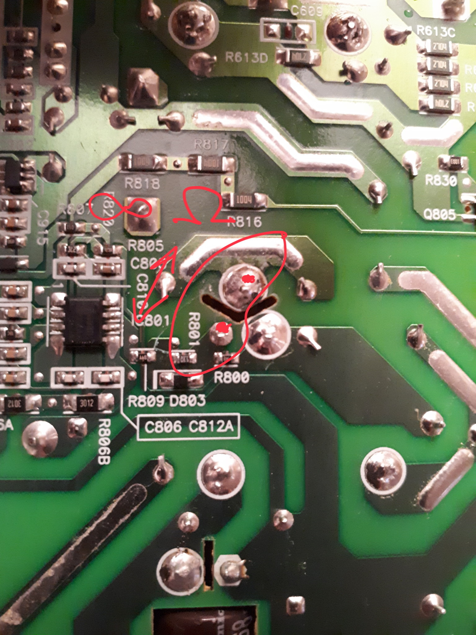

Nu har jag kollat litet till bla de där centralt placerade transistorerna under kylflänsen. Bara mätte litet på kortet med alla komponenter monterat. Tror att en av de två transistorerna har havererat bara baserat på detta men kanske en förhastad slutsats: fick ”oändligt motstånd” - ”OL”- i båda riktningarna i läge diodtest på de markerade punkterna. Kanske läge att beställa några nya dylika transistorer, byta ut och testa? Säg om ni tycker detta kan vara meningsfullt eller om ni hellre förordar en kompetent genomgång av kretskortet av kvalificerade personer.

Är det en MOSFET är det nog helt normalt om den är frisk. De brukar väl kortsluta när de går sönder (därför ofta följdskador om kretsen inte har extra skydd)?
