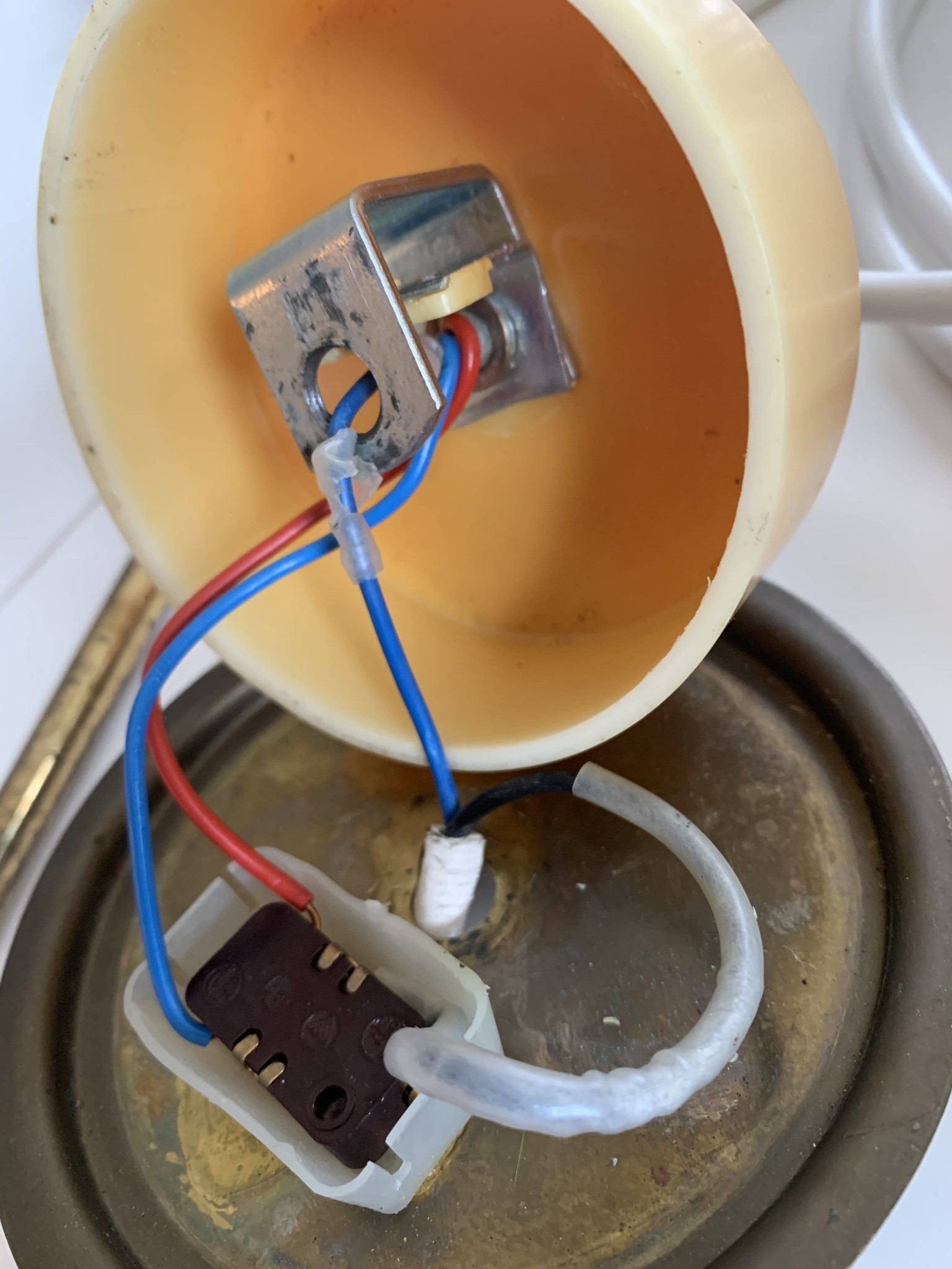

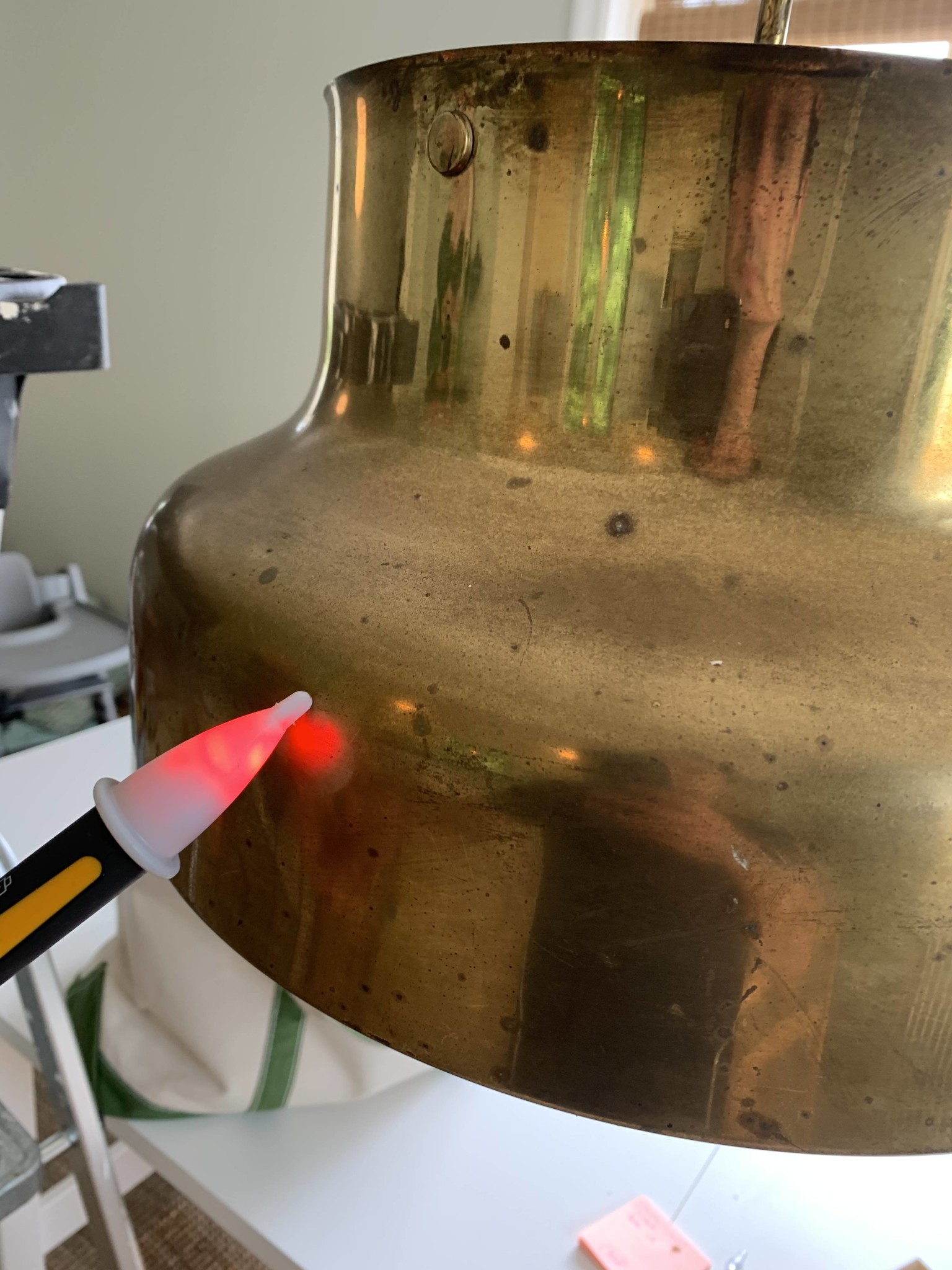

Vi har köpt en begagnad lampa (Bumling) på nätet. När jag kopplade in den kollade jag för säkerhets skull med elpennan på lampskärmen i mässing. Den gav utslag (testade att slå av och på strömmen för att kolla så det ej var något strul med pennan).
Tryckströmbrytaren på lampan tror jag är boven i dramat då den är trasig. Så jag tänkte koppla ur den eftersom jag vill styra av/på med lampknappen på väggen.

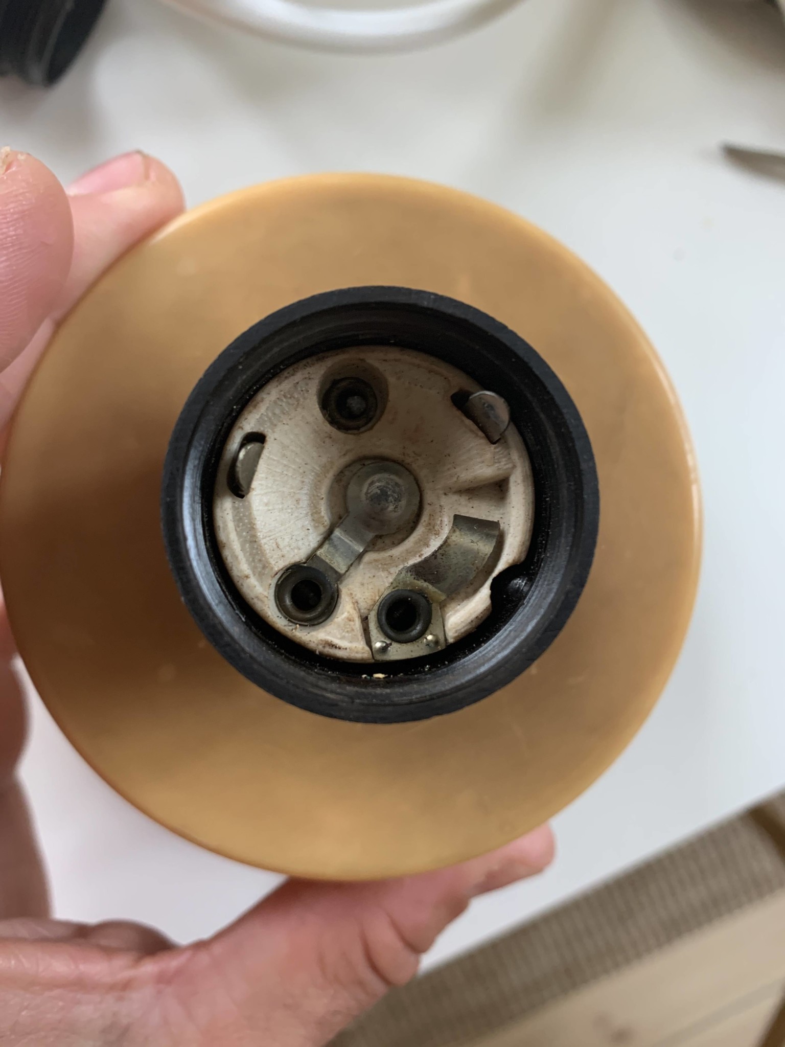

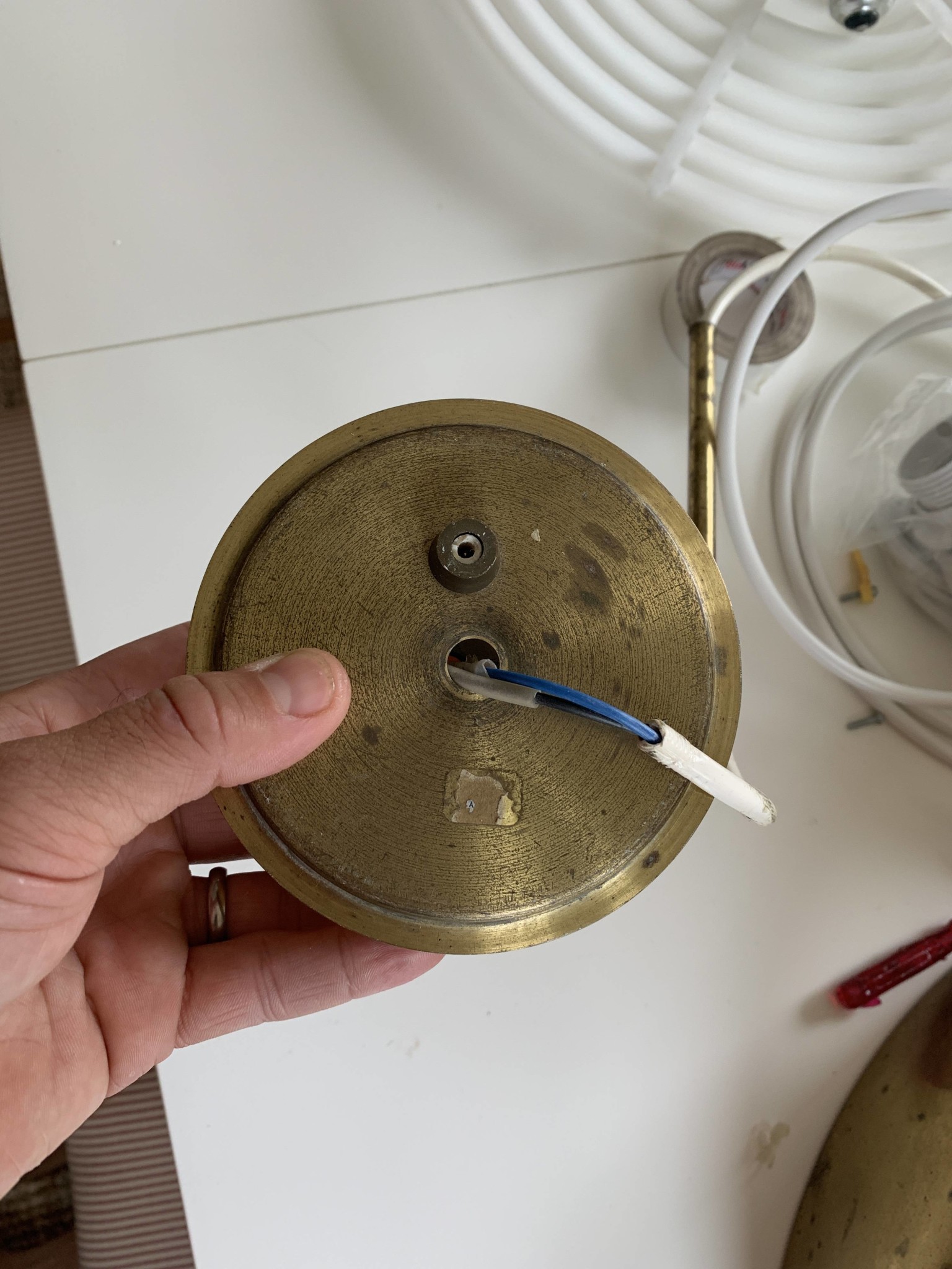

Dock blev jag konfunderad när jag öppnade den då det gick två blåa ledare (utöver den röda, så totalt tre st) upp från själva lamphållaren. Jag kan ej få loss lamphållaren så jag ser inte vart de två blåa tar vägen.
Se bilder.

I en del lamphållare finns en spärr som man kan peta undan med en mejsel om man vill komma in i själva lamphållaren för byte av sladd, den är åtkomlig när man skruvat ur lampan.

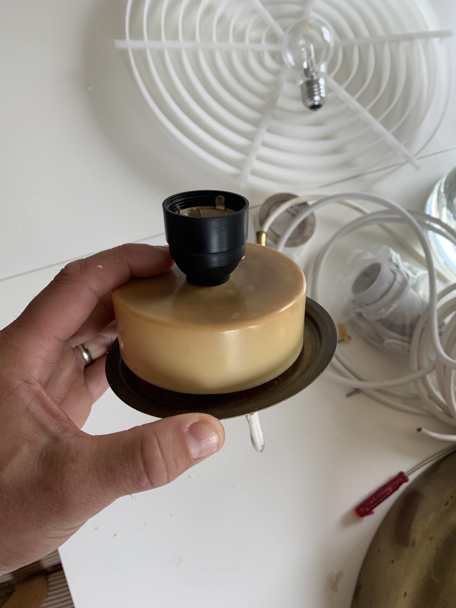

Såhär ser den ut:
  • Närbild på en person som håller i en lampa med synlig sockel och elektriska kontakter.
Dessa beröringsfria spänningsdetektorer lyser bara du är i närheten av en fas. Att den ger utslag på denna ojordade lampa är fullt normalt och säger absolut ingenting om lampans skick.

Lampan behöver renoveras. Vad jag kan se av bilderna så är den ihopskruvad till en enhet. Då kan den skyddsjordas. Men det är bättre ifall du kan bygga om den till dubbelisolerat utförande. Då får inte de röda och blå ledarna ligga an mot metallfästet som främst fjärde bilden visar. Det måste vara en mantlad kabel hela vägen in i lampsockeln. Men kan du inte öppna lampsockeln och byta den så kanske du får skyddsjorda lampan istället. Det ser dock ut som att lampsockeln är så gammal att gängan på glödlampan blir spänningssatt innan den skruvats i fullt. Det är inte bra. Så försök få isär lampsockeln.
alexander___ david__ skrev:
Såhär ser den ut:
Ser inte ut att ha den extra "flärpen" som går att peta undan, då är det bara våld som återstår.
Hmm kanske lämnar in den ändå. Verkar lite mer lurigt än vad jag trodde. Tack för alla bra svar!
I mitt bakhuvud ligger ett minne att det finns glödlampor med dubbla glödtrådar och då är det en extra ring i sockeln.
Ska bli spännande när sockeln öppnas.

Det där är en special lampsockel för lampor med 2st glödtrådar ( typ 25W och 40W ) beroende på stömställarens läge så kunde man få 25 eller 40 eller 65 watt.
Har inte sett sådana glödlampor sen tidigt 90tal
Fotografen och 2 till
Är inte det dör en gammal 70-tals lampa?
Visst fanns det glödlampor med dubbla glödtrådar, innan dimmern var uppfunnen, på den tiden?
Så jag tror att strömbrytarn väljer vilken styrka lampan skall lysa med. Men sådana glödlampor finns väl inte att få tag på längre.
Även lamphållaren ser ut att vara ämnad för dessa glödlampor
