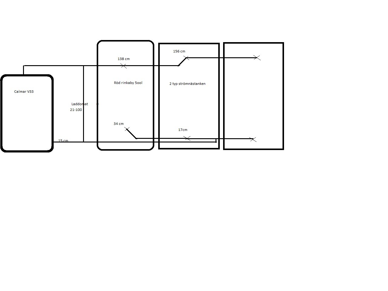

Ny panna på plats, Calmar V33. Har kompletterat mina två 500l ack.tankar med ytterliggare en 500l med en vv behållare,samt en laddomat 21-100. Vill ha behållare då vi har kalkrikt vatten. VV Slingan i den gamla kommer kunna kopplas in vid behov, ex fyllt badkaret.
Nu har den "nya" tanken andra anslutningsnivåer. Gjorde en förenklad skiss i paint.
Vad tror ni om denna lösning?
Kommer den ladda alla tankar, returen kommer vara mellan andra o tredje tanken.
Självcirkulationen bör väl också fungera?

Kanske var lite luddigt. Någon kanske har erfarenhet av liknande inkoppling, D.v.s att en tank skiljer sig map anslutningsnivåer.
Kommer funka fint! :-)
Det är viktigt att inte tanken med shunt och beredare är lägre än dom andra men olika inkopplingshöjder funkar bra.
Menar du i hödnivå, typ placerad på ett lägre plan? Eller tankarnas höjd sinsemellan inanför isooleringen?
Tänkte shunta ut med påsticken på rören mellan tank två och tre.
Tanken med beredare bör vara högst, då finns det VV kvar längst!:thumbup:
