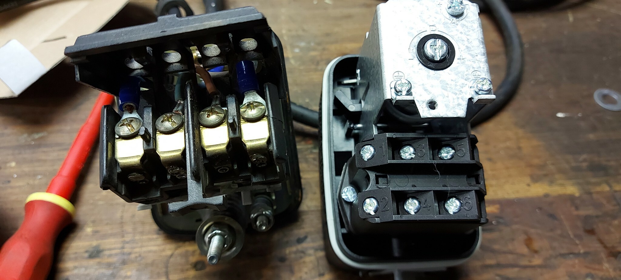

Spelar det någon roll vilken sida man lägger matningen och pumpen. Eller kan man lägga vilken sida man vill så länge det blir 1-3-5
2-4-6 men faserna?
  • Två elektriska reläer öppna, visar interna komponenter och anslutningar, på en träarbetsbänk.
Går det inte att hitta någon monteringsanvisning? Någonstans borde det stå tillverkare och modellbeteckning. Förmodligen spelar det ingen om det inte går att hitta några skillnader mellan de olika sidorna. Sedan måste ju faserna ligga i rätt ordning så att pumpen snurrar åt rätt håll.
Praxis är 1-3-5 inkommande L1-L2-L3.
2-4-6 ut till motorn.
Men det funkar åt andra hållet också.
Okej, för jag har kopplat det åt andra hållet och verkar fungera. Är det något som kan hända tror du?
Nej, det kommer inte att hända någonting.
