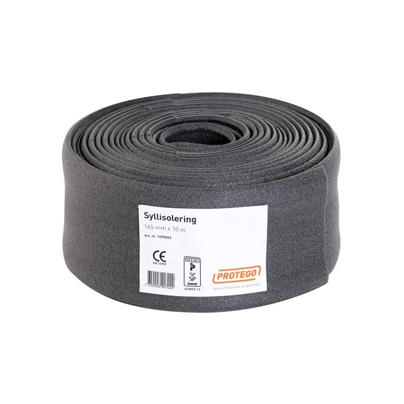

Har köpt denna syllisolering som jag tänkt ha mellan betongplatta och en innervägg med träreglar och träsyll. Har även köpt PL400 lim.
Vad är ett bra alternativ av följande:
1. Bara limma mellan betong och isolering samt isolering och syll (känns mindre stabilt?)
2. Köpa till stål- / u-profil / skena (vad det nu kallas) och limma fast detta i betongen. Vart sätter jag i så fall isoleringen?
Förstår inte varför du inte vill borra och fästa syllen ordentligt men om du gör alternativ 2 så ska isoleringen vara mellan betong och plåtskenan.
Och om du ändå ska ha plåtskenan så kan du ju ha plåtreglar tänker jag.
Byggnaden måste förankras riktigt!
Vet inte varför du inte kör med expander, det är ett riskabelt projekt att limma en byggnad enbart.
Det är en innervägg för att skapa ett hobbyrum i ett garage som fullt möjligt kommer återställas/demoleras i framtiden. Dessutom har jag inga verktyg för att borra i betong till hands :(
