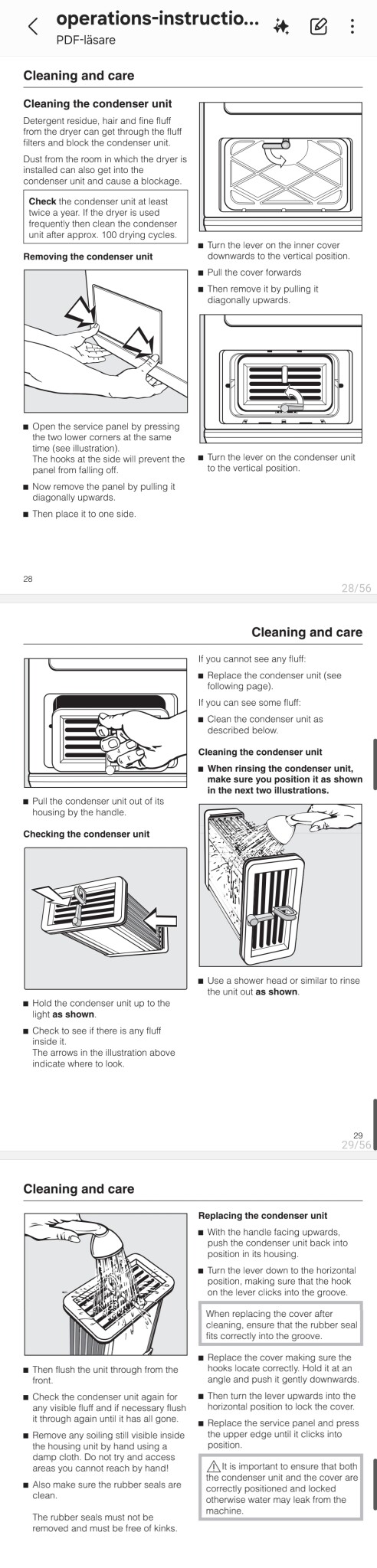

Troligtvis fullt i ludd vid kondensatorn. Kommer du inte åt allt framifrån så får du skruva isär bakvägen/sidorna för att komma och rengöra.
Nej, kondesorn är mycket noggrant rengjord.
Flundran
Flundran
Du har troligtvis mycket ludd bakom den, så skruva isär och rengör.
Nej, det är mycket noggrant rengjort - jag hade läst i manualen. Ludd och skräp kan inte vara förklaringen, tyvärr....
