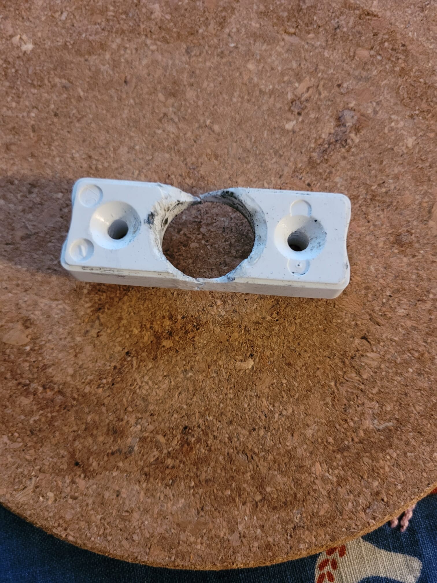

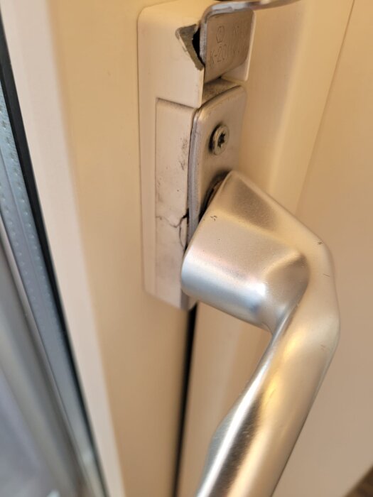

Jag har nyligen flyttat in i en bostadsrätt och dörrhandtaget till balkongen har haft en plastdel som gått sönder.
Denna delen har gått i två och nu går det inte att full stänga och låsa dörren. Jag har försökt montera ett nytt handtag dock är hantagskopplingen för lång hänger då mellan.

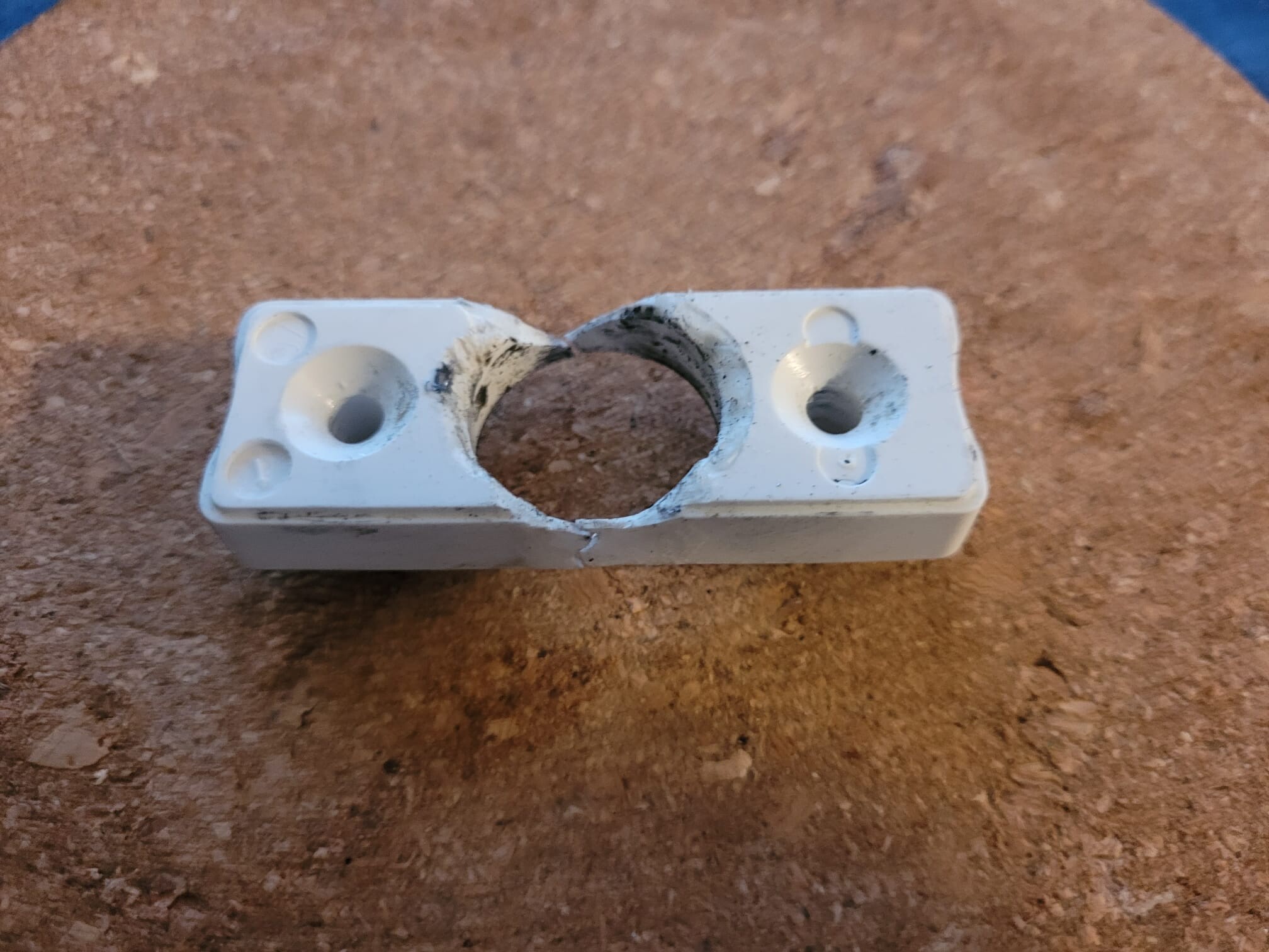

Jag undrar vad nedan del heter och var man kan hitta en ersättningsprodukt
plastdelen är 1cm djup 2 cm bred och 6,5cm lång.
Uppskattar all hjälp möjlig
  • Plastdel från ett balkongdörrhandtag med två skruvhål och en stor, rund öppning i mitten, placerad på en yta av korkmaterial.
  • Trasig vit plastdel till dörrhandtag med två hål och en reva i mitten, placerad på en träyta.
  • Trasigt plastföremål vid dörrhandtag på balkongdörr.

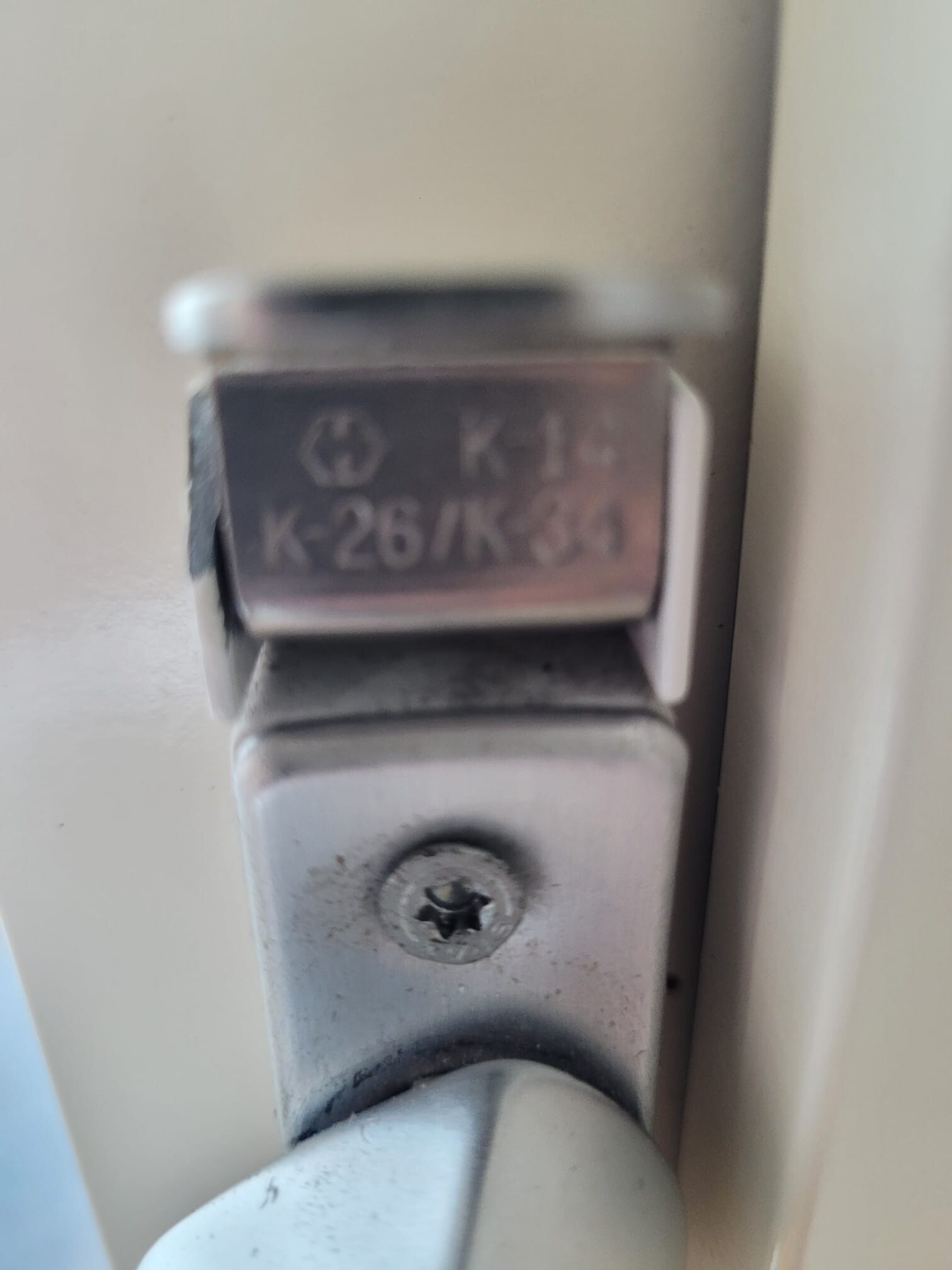

  • Närbild av en trasig plastdel på ett balkongdörrhandtag med text "K-12 K-26/K-34", en skruv och en metallplatta syns tydligt.
Det är ett vanligt vänstersvängt Hoppe handtag det enklaste är att köpa ett nytt och byta hela handtaget t.ex Hoppe London.
Ta med handtaget inklusive plastdistansen när du köper nytt så blir det rätt.
Du kan även mäta hur lång fyrkantrpinnen/sprinten ska vara och köpa en som är tillräckligt lång och eventuellt kapa i rätt längd om så behövs.
