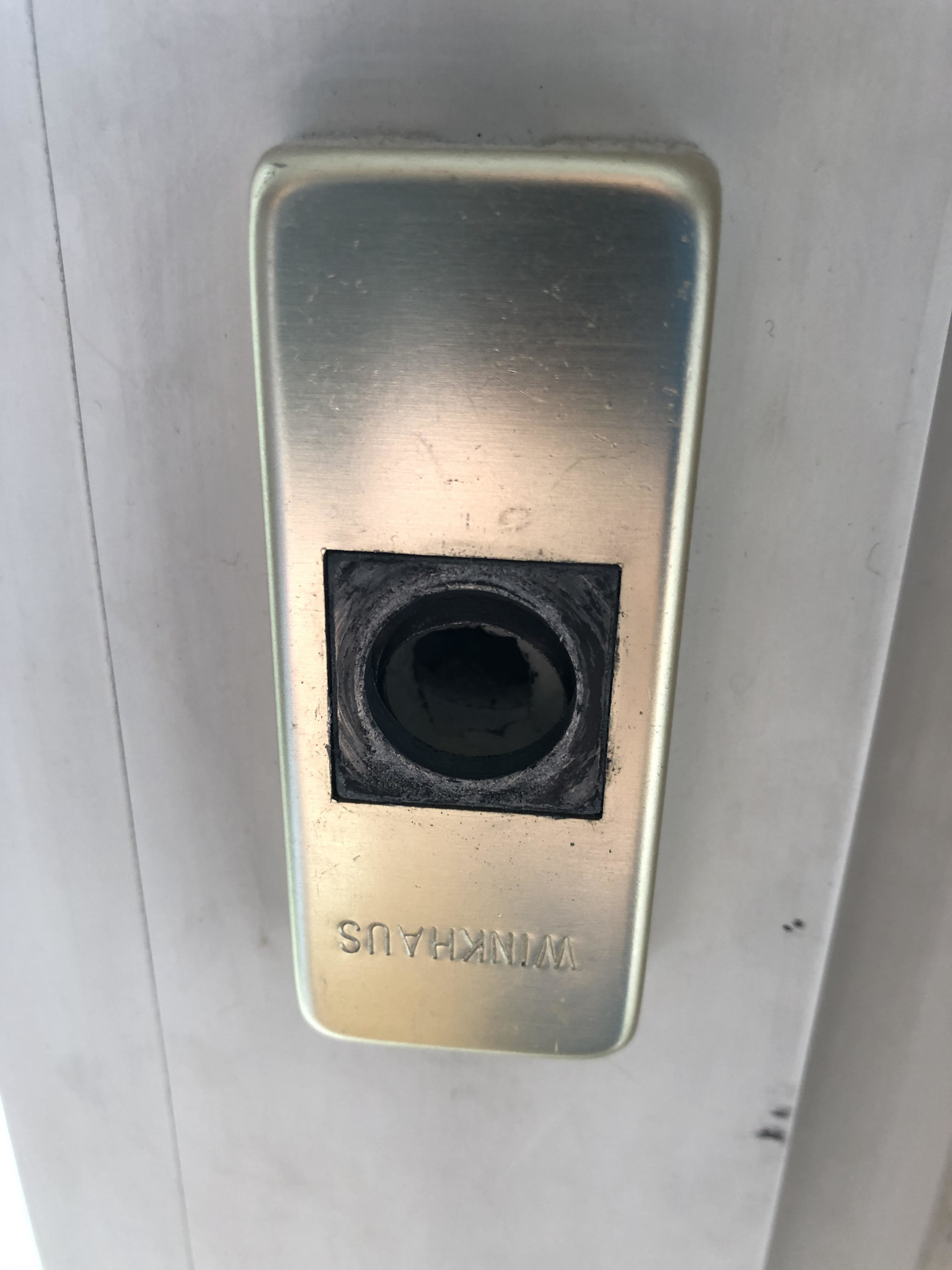

Hallå,
Skulle öppna fönstret häromdagen och fick handtaget i handen. Kan tyvärr inte ett jota om fönster eller hur de olika komponenterna hänger ihop. Försöker mest förstå:
1. Vad behöver bytas? Är det handtaget eller hela fönstret? Eller något annat?
2. Är det enkelt att laga själv eller bäst att ta in någon fönsterfirma?
Tack på förhand!
  • Trasigt fönsterhandtag hänger löst på ett stängt fönster, behöver reparation eller utbyte.
  • En hand håller ett lossnat fönsterhandtag, bredvid en öppning där handtaget varit monterat på fönstrets vita ram.
  • Fönsterhandtag fastsatt vid fönsterkarmen med avtaget handtag som visar ett hål där handtagets mekanism ska vara.
Du måste byta ut handtaget, det finns skruvar under kåpan på fästplattan som sitter kvar.
Mät fyrkantspinnen då den troligtvis är 7mm istället för 8mm som är standard i Sverige.
