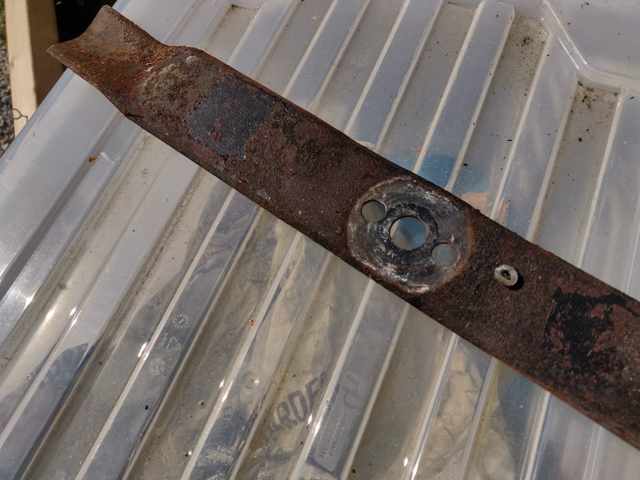

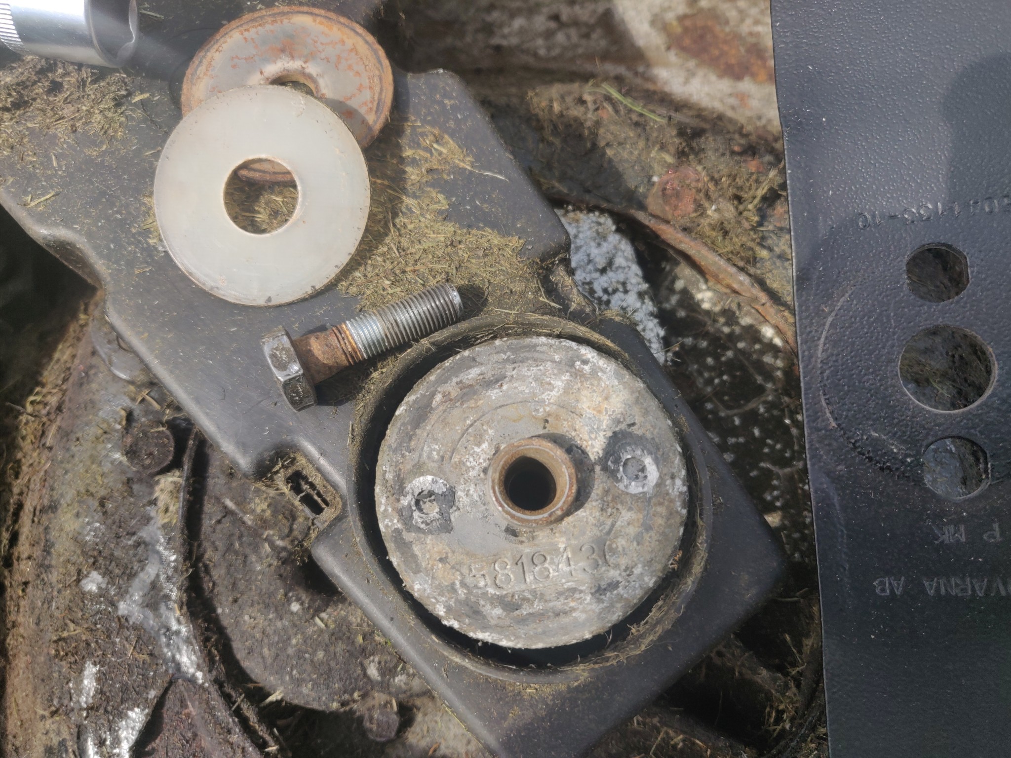

Plockade fram gräsklipparen nu och skulle byta kniv då den gamla var ganska rostig efter icke-optimal förvaring senaste åren. Tog av och försökte slipa den ifjol men tyckte väl inte att det blev jättebra så jag köpte en ny kniv till i år. Men när jag monterade den så noterade jag att de två sprintarna på axeln som jag antar är (var) till för att den inte ska kunna börja snurra fritt verkar vara helt borta/av. Det är ju inte så att kniven slirar, centrum bulten gör så att den sitter ordentligt när man känner på den men finns det någon risk att den gängar ur sig efter att man kört en stund?

Närbild av en ny monterad gräsklipparblad på en korroderad och nedsmutsad gräsklippardel.
Nya kniven monterad
Rostig gräsklipparblad med slitet centrumhål och rester av en låssprint som ligger på en plastback.
Gamla kniven + resterna av en låssprint

Nej skruven gängar inte ur sig.
Däremot så kan man få en kniv som inte helt följer med knivfästet. sitter det fiberbrickor på var sida så händer det inget men annars så kan, märk väl kan det hända att kniven inte sitter helt hundra fast i vissa fästen.
brytpinnar kallas dessa och har som funktion att dels fästa kniven lite extra i läge, men också för att knivfästet skall få sönder istället för motorn eller axeln när man kör i sten mm..

Ser ut som en stiga..
Multiclip?
22mm axel.
Kan ha knivfästen liggande..
Ta en bild när du har möjlighet... För det finns mycket sådant här och skräpar...
McCullough m51-140wr

Rostiga och smutsiga byggdetaljer: bultar, brickor och del av maskin, med gräsrester.
Behöver du nån mer information?

5818430 sitter i många maskiner.
bland annat Hva, jonsered, mcculloch, partner mfl..
heter på Hva språk 5818430-01.
