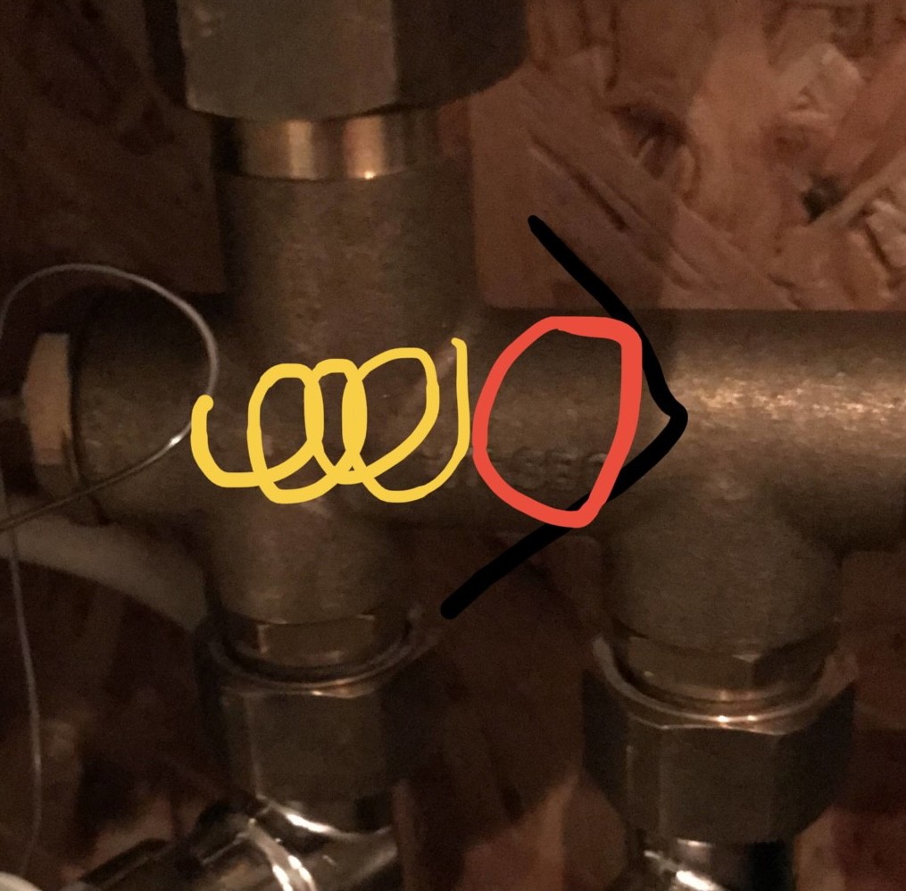

Om bägge kopparrören blev varma samtidigt (några sekunders fördröjning) så är det fel på golvvärmeshunten.
Då strömmar vattnet bakvägen genom ”backventilen”

(principbild, tilloppet nedre vänster, returen nedre höger, framledning/cirkulationspump gv-slinga rakt upp, retur gv-slinga höger.)
Går cirkulationspumpen för golvvärmen?
Den det står Grundfors på längst till höger i bilden.

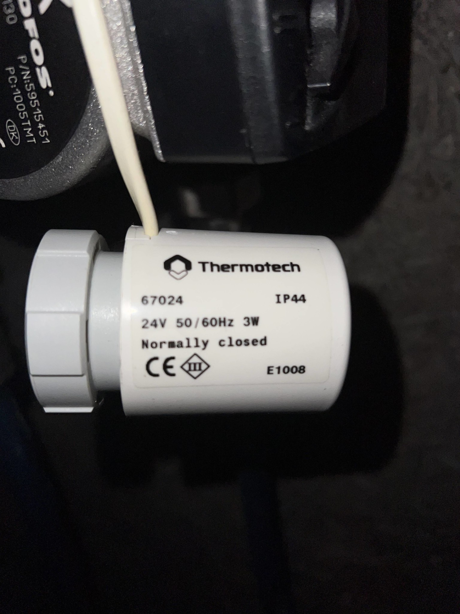

Kommer värmen när du trycker ner stiftet eller när stiftet är obelastat?
Exakt vad står det på ställdonet?
Har du någon spänningsprovare/multimeter så att du kan mäta spänning?

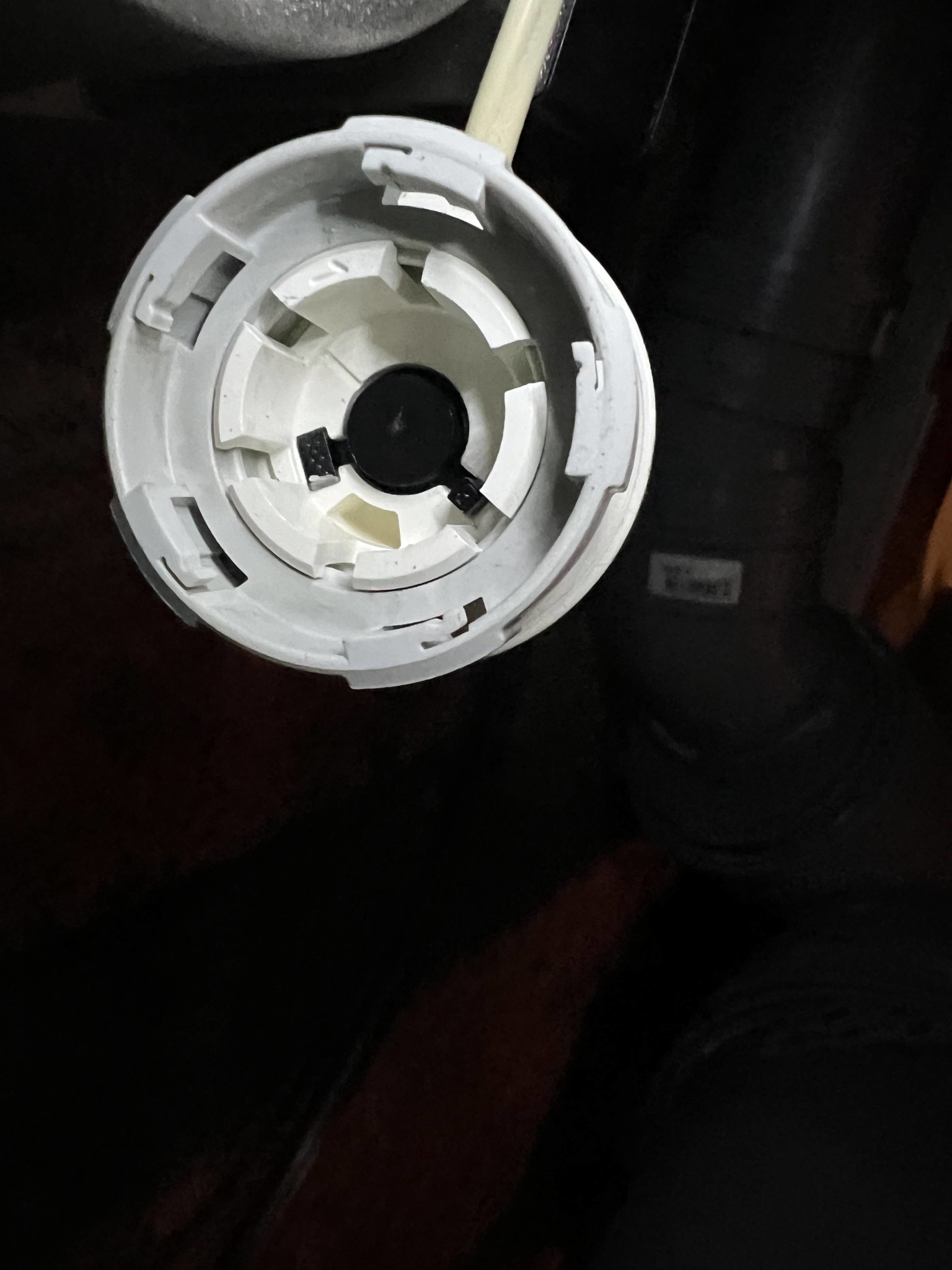

lite oklart när värmen kommer men antar att det är när stiftet är obelastat. Nu har det suttit av några timmar & golvet är varmt.
kollar jag i ställdonet i plasten så ser det ut som att en liten liten plastbit gått av. Inte helt säker men det ser så ut.
En liten liten bit från den vänstra delen av det svarta, ser grått ut på bilden. Typ som ett stift i plast som gått av ser det ut som men kan ha fel.
bild på plastkåpan & text på den
vad innebär det här?
Kan jag ha det såhär tills vidare?
