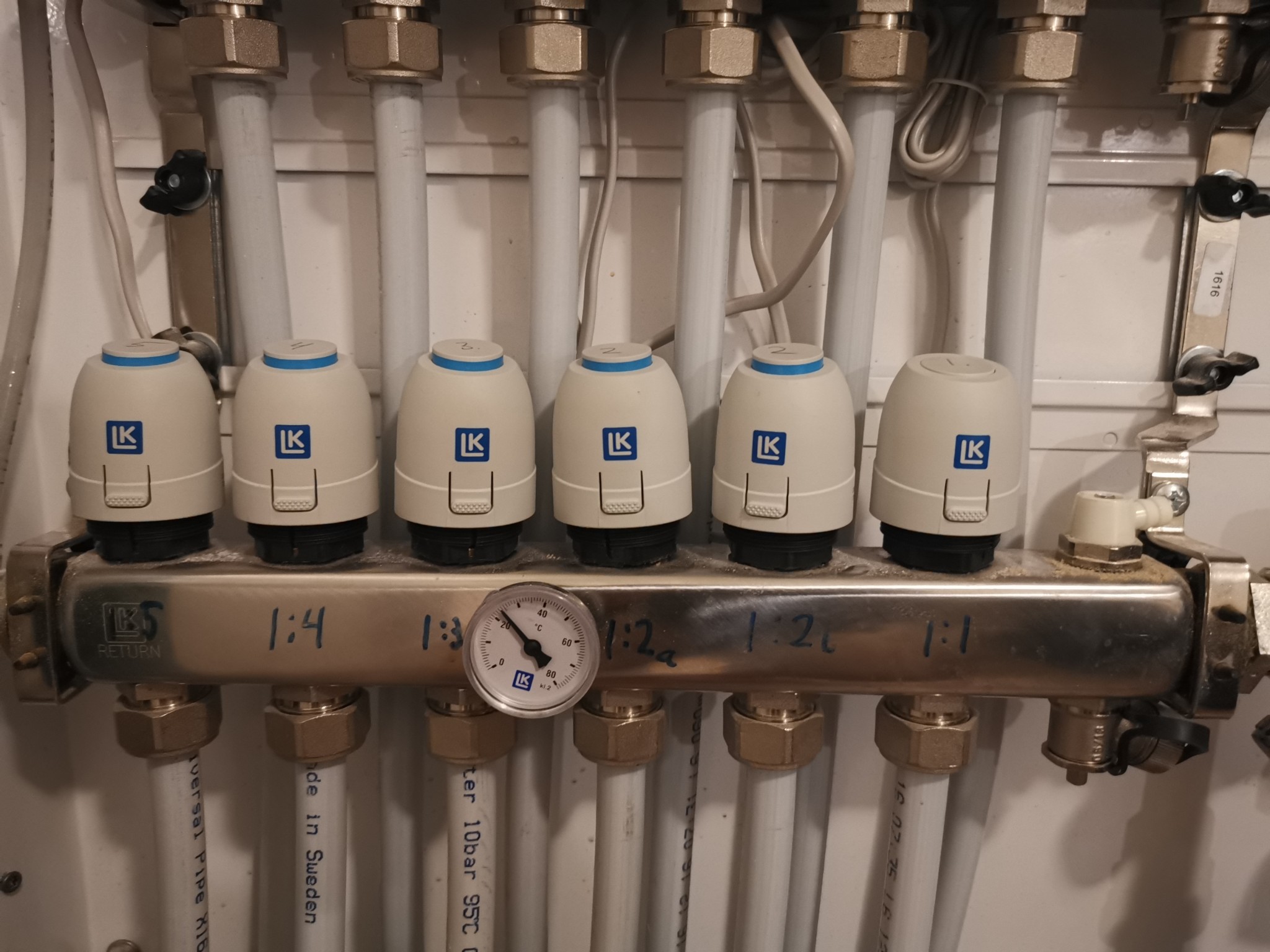

asså sorry jag har noll koll. Gick under huset & letade.Demmpa skrev:
Hittade detta om det kan hjälpa mig framåt?
Se bilder
hejD Dilato skrev:
Jag skäms men har ingen koll. Jag lade in några bilder på det jag hittade kan ha med detta att göra.
Är under badrummet i kryputrymme.
Se bilder från mitt svar till demmpa
Första bilden visar golvvärmeshunten.
Enligt anvisningarna i fjärde bilden så innehåller rumstermostaten även styrelektroniken.
Så, nej, det går inte att byta bara rumstermostaten till ”vad som helst” utan det måste vara en exakt lika dan, eller så byts hela styrningen (rumstermostat, styrelektronik & ställdon).

ok men då vet jag lite mer, men hur säker kan jag vara på att det är termostaten & hur felsöker jag det isf?
Det under huset, dom rör som är till vänster, blir dom varma. Sen sitter det ett vitt ställdeon där. En plastmutter under den, lossa och få donet i handen. Kolla den lilla piggen om den går att trycka ner och ska fjädra upp. Om den inte kommer upp, utan bara syns någon mm på. Knacka på den med et mejselskaft som en hackspett så brukar dom lossa, sen trycker du den ca ggr så den går lätt. En klassiker efter sommaren att dom fastnar i stängt läge.
Edit fick inte antal ggr ska vara ca 10
okJ jonaserik skrev:Det under huset, dom rör som är till vänster, blir dom varma. Sen sitter det ett vitt ställdeon där. En plastmutter under den, lossa och få donet i handen. Kolla den lilla piggen om den går att trycka ner och ska fjädra upp. Om den inte kommer upp, utan bara syns någon mm på. Knacka på den med et mejselskaft som en hackspett så brukar dom lossa, sen trycker du den ca ggr så den går lätt. En klassiker efter sommaren att dom fastnar i stängt läge.
Kopparrören är iskalla.
Den vita toppen på ställaren, hur får jag av den?
Snurrar jag av den?
Den sitter lite dumt till, typ 10cm från taket, så blir svårt att se uppifrån om det är så jag ska leta efter piggen men det kanske går. Måste bara veta hur jag får av höljet? Vill inte paja ngt
Under själva kroppen ( den med sladden ) sitter en plastmutter, bara skruva på den och donet får du i handen. Tror säkert du ser piggen, den ska vara uppe ca 4 -5 mm.Om du tar en skruvmejsel och trycker på den, ska den gå ner och sedan gå upp själv. Om inte så gör som mitt tidigare inlägg med knacka.
ok grymt.J jonaserik skrev:Under själva kroppen ( den med sladden ) sitter en plastmutter, bara skruva på den och donet får du i handen. Tror säkert du ser piggen, den ska vara uppe ca 4 -5 mm.Om du tar en skruvmejsel och trycker på den, ska den gå ner och sedan gå upp själv. Om inte så gör som mitt tidigare inlägg med knacka.
Jag testade detta & den åkte upp snabbt. Jag tryckte nippeln upp & ner några grr & knackade lite. Kändes inte som att den fastnat. Men, när jag gjort det några minuter så kände jag på kopparrören & de var båda två jättevarma. Tänkte att yes, nu kom det igång.
Men golvet blev aldrig varmt tyvärr ändå.
vad innebär det här? Att allt där under funkar men termostaten är kass?
Eller kan jag göra ngt mer?
