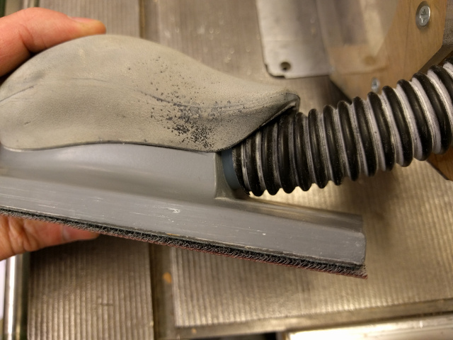

Slangen lossnade från min Mirka slipkloss. Den har jobbat hårt och slangen svänger fram och tillbaka, så det var inget konstigt.
När jag kollar närmare på den kan jag omöjligtvis se vad som gått sönder. Det finns ju inget som håller fast röret inne i slipklossen? Är det något uppenbart jag missat innan jag köper en ny slipkloss?

Trycka dit den igen med lite PVC-lim eller PL400?
Nej, tyvärr går det inte. Det lilla plaströret måste kunna rotera i förhållande till slipklossen för att inte slangen ska skruva sig.
Exakt samma har hänt med min Mirkaklots. Jag gissar att rörbiten sitter fast i klotsen genom att det lilla spåret längst ut på rörbiten hakar i inne i klotsen när röret snedställs lite (det glappar ju lite). Alternativt ska där sitta någon form av låsring eller gummiring som man inte kommer åt att ersätta när klotsen är slutmonterad. Har inte hittat någon lösning på problemet men nästa gång jag använder den har jag funderat på att svarva till en ny rörstump.
Det gummiliknande höljet borde gå att bända av utan att förstöra det, så att man kan titta efter. Skall kolla lite på min.
Råkat ut för samma sak,tror det är en packning som ska hålla den på plats. Satte buntband runt slangen sedan buntband runt klossen som går igenom slangens buntband och håller allt på plats.

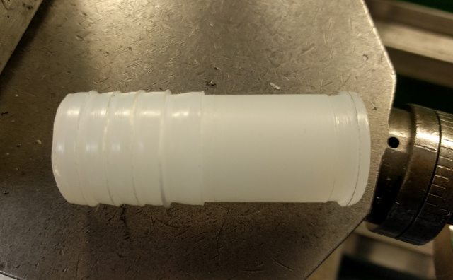

Lagom McGyver,, nu blev jag sugen på att se om jag kan svarva till något eget i stället.
Kunde inte låta bli, fulsvarvade till en ny bit av nylon. Har lite stundande slipjobb och erindrade mig eländet med slangen som inte satt fast
