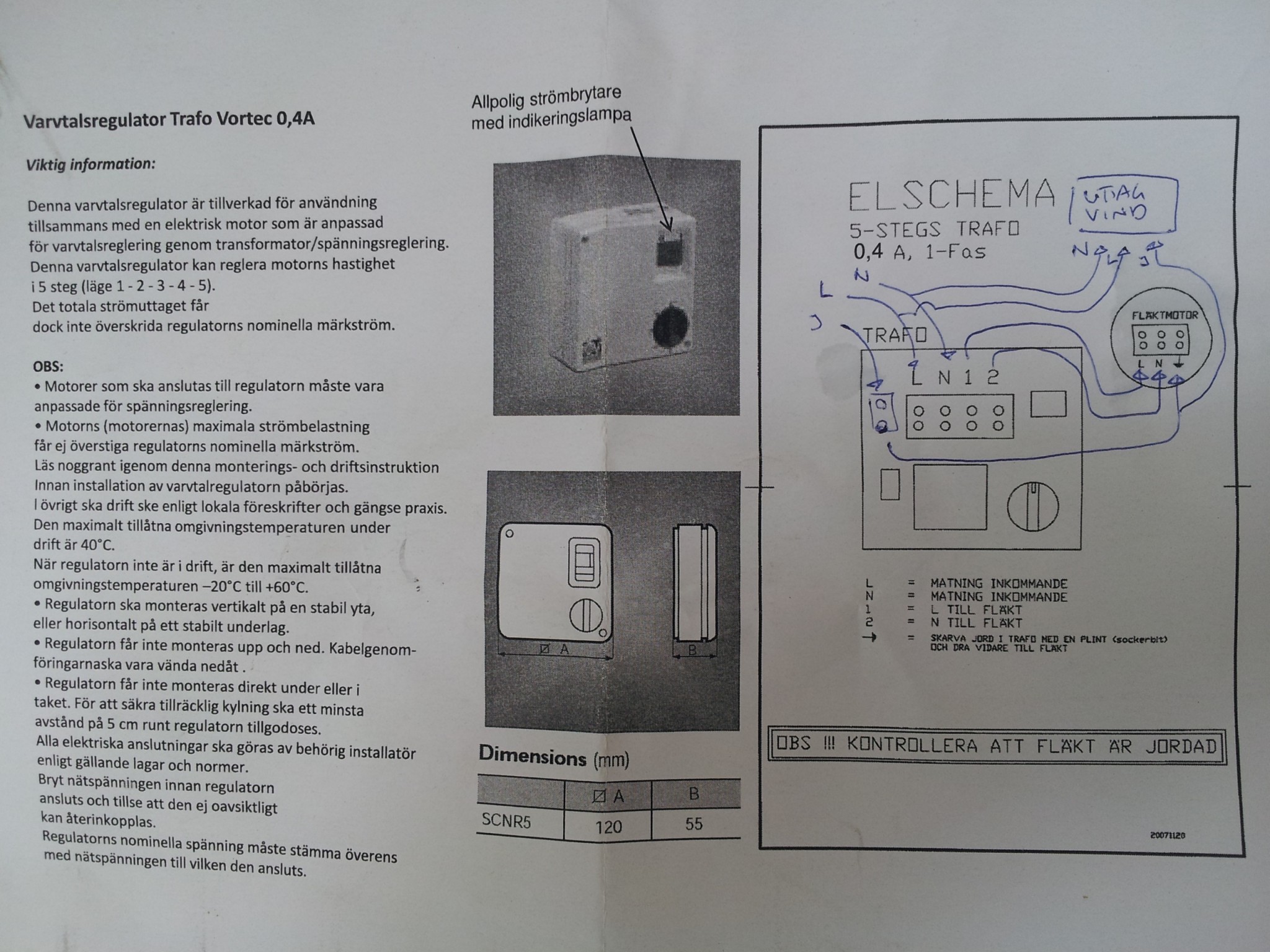

Är det någon som varit med om det? Vi har en nydragen kabel med fem ledare som går från en varvtalsregulator i garaget till en Östbergfläkt på vinden två våningar upp. Två ledare är fas och nolla från regulatorn, två är fas och nolla direkt från elcentralen och en kabel är jord.
Regulatorn tycks fungera normalt och matar kabeln med spänning beroende på inställning men uppe vid fläkten har ledaren från regulatorn bara 10-15 v. Den andra fasen från elcentralen håller 240 v. Jag har testat ledarna i resten av kabelrullen, c:a 15 m, och dom är hela även efter omfattande vikning och bockning fram och tillbaka.
Det känns otroligt att en av kopparledarna skulle vara helt av. Spelar kabellängden, runt 10 m, någon roll? Är det någon som har några ideer om vad som kan vara fel?
Vad har du ut från regulatorn om du mäter direkt på den 0-230V eller 10-15 volt?
Regulatorn ger mellan 67 och 240 beroende på inställning. Jag har mätt mot ledaren i kabeln inne i regulatorn så jag tycker det borde finnas kontakt men jag ska ruska lite på dom imorrn och se om det förändrar något. Ska också försöka få till ett test med ledningsprovaren.

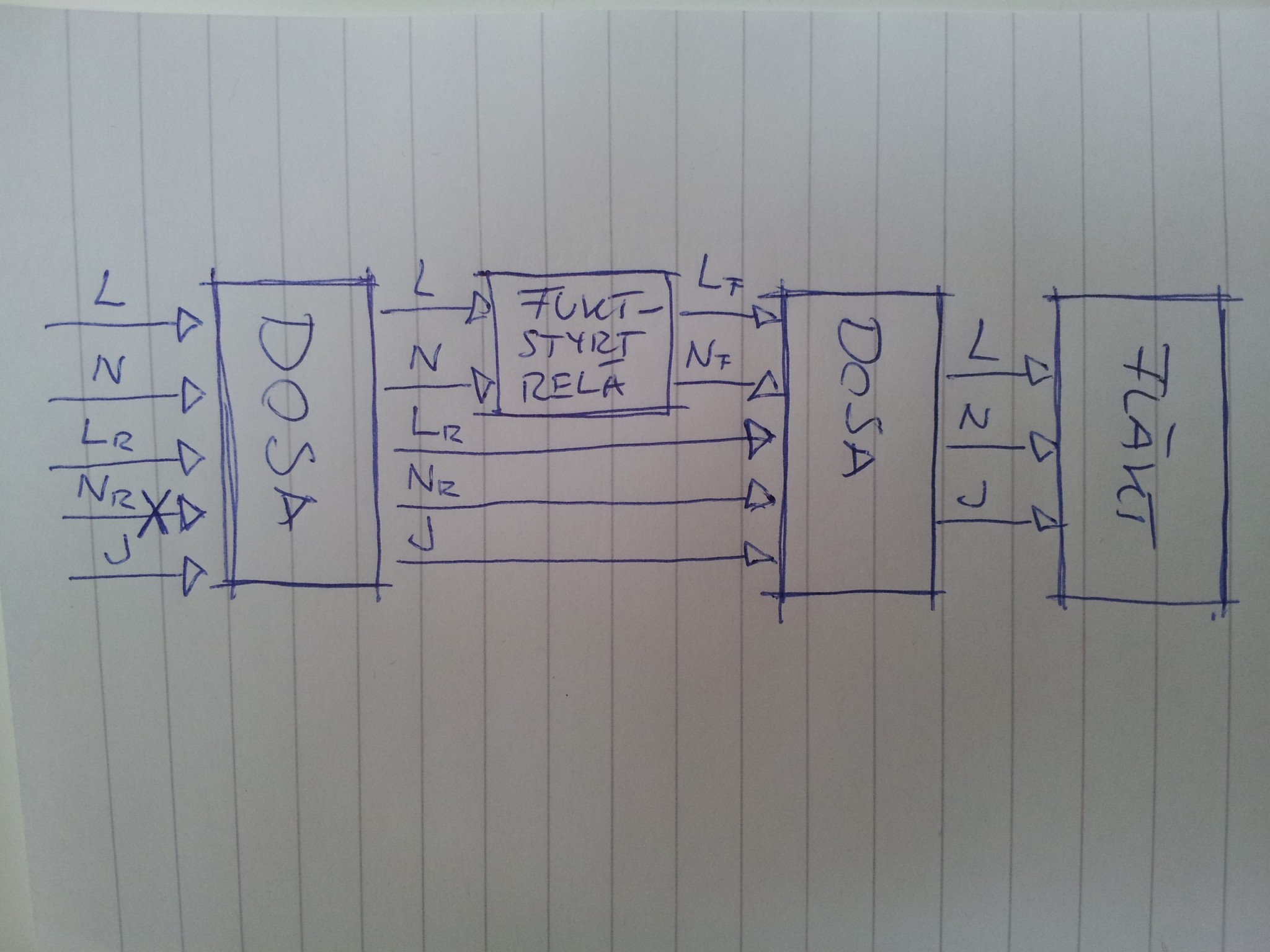

Om en av ledarna från regulatorn är av, kan man använda gemensam nolla för fasen från centralen och fasen från regulatorn? Allt tillhör samma grupp. Då skulle jag klara mig med fyra ledare och slipper dra om kabeln.

Ja det tycker jag då det är en och samma krets med fast fas och styrtråd.
Nu har jag konstaterat att det är avbrott på nollan från regulatorn. Tanken med att ha med en fas som inte styrs av regulatorn är att fläkten ska kopplas förbi denna när fukten överstiger en viss nivå i badrummen. Då ska ett fuktstyrt relä ge full spänning till fläkten. Är det en ok koppling?
Med denna koppling kopplas nollorna från elcentralen och regulatorn ändå ihop i dosorna så det borde vara ok att använda samma ledare i kabeln. Bifogar en skiss på upplägget.

Det är mest jobbet att riva upp och spika ny kabel på 10 m på vinden och i garage. Ifall nollan ändå får samma funktion genom sammankopplingen i dosorna så kanske man kan komma runt en ny kabeldragning.elmont skrev:
Vad är det för tillverkare och modellnamn på regulatorn?
På vissa regulatorer, dimmrar, mm så är inkommande och utgående nolla byglade, då behöver man inte dra nolla genom enheten utan det räcker att enheten får nollan för att göra sitt jobb.
Utan kopplingsschema/beskrivning av regulatorn kan vi inte hjälpa dig fullt ut.
Många regulatorer, etc klara inte av att få någon backspänning. Det du måste göra är att ha ett/flera växlande relän mellan "fast fas"/regulator/"fuktstyrt relä", om du inte har det finns det stor risk att utrustningen brinner upp.
