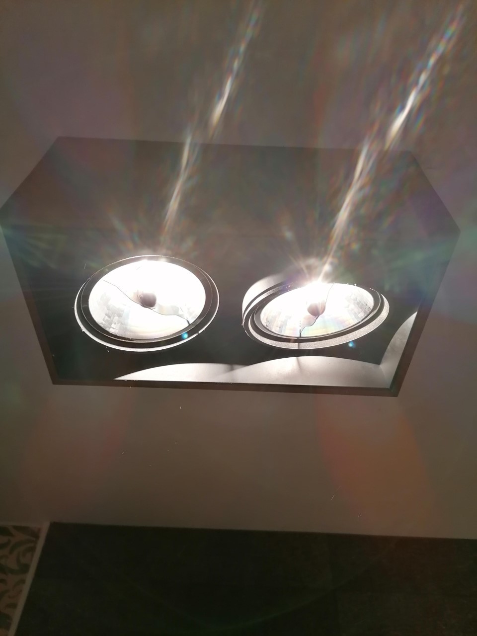

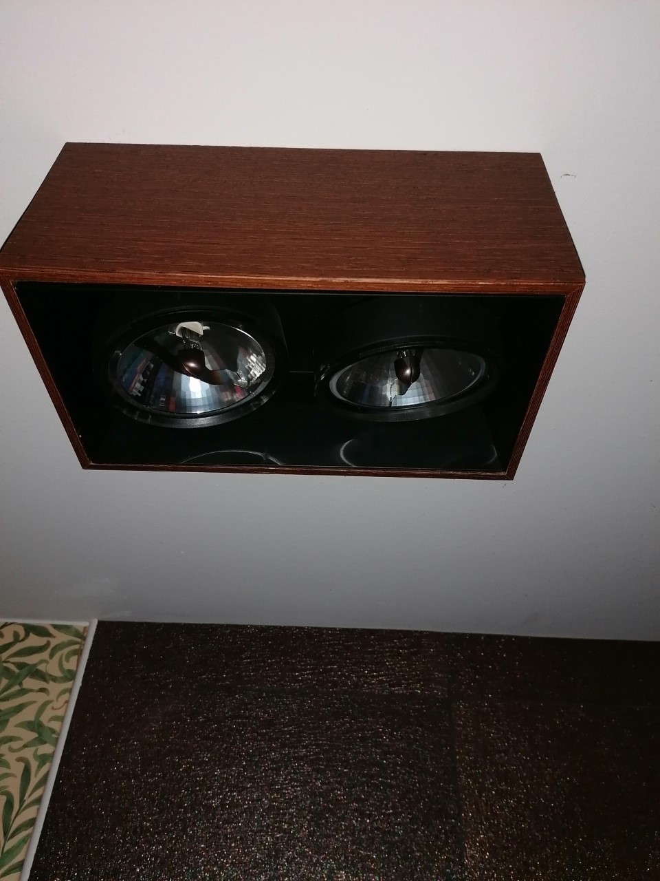

Hej.
Visar bilder på 2 lampor, 1 som fungerar bra och en som har haft en trasig lampa i över ett år.
Jag har 3 likadana i köket.
Lampan verkar inte gå att byta ut, vilket jag tycker är konstigt.
Köket gjordes om 2012, jag flytta in 2014, och sen dess har dom fungerat, någon glappa för 3 år sen.
Men petade då bara lite på lampan så lös den igen.
Men nu har denna varit död i ett år, vad göra?
Byta ut all takbelysning i köket för en trasig lampa?
Frugan vill byta då hon tycker dom är fula, jag vill behålla pga av jobb att byta,
och tycker inte dom är fula.
Går det verkligen inte att ta ut lampan? Ser ju ut som halogenlampa.

Det ser väl ut som vanliga AR/ES111 reflektorlampor, de går att byta. Brukar sitta en klämring som håller fast dem i ringen, eller så är ringen tvådelad där man skruvar av den ena för att lossa lampan.

Nej, det går inte att ta ut lampan. Kanske med våld, men då får jag inte förbi lampan med insatsen utanför som inte går att ta bort.

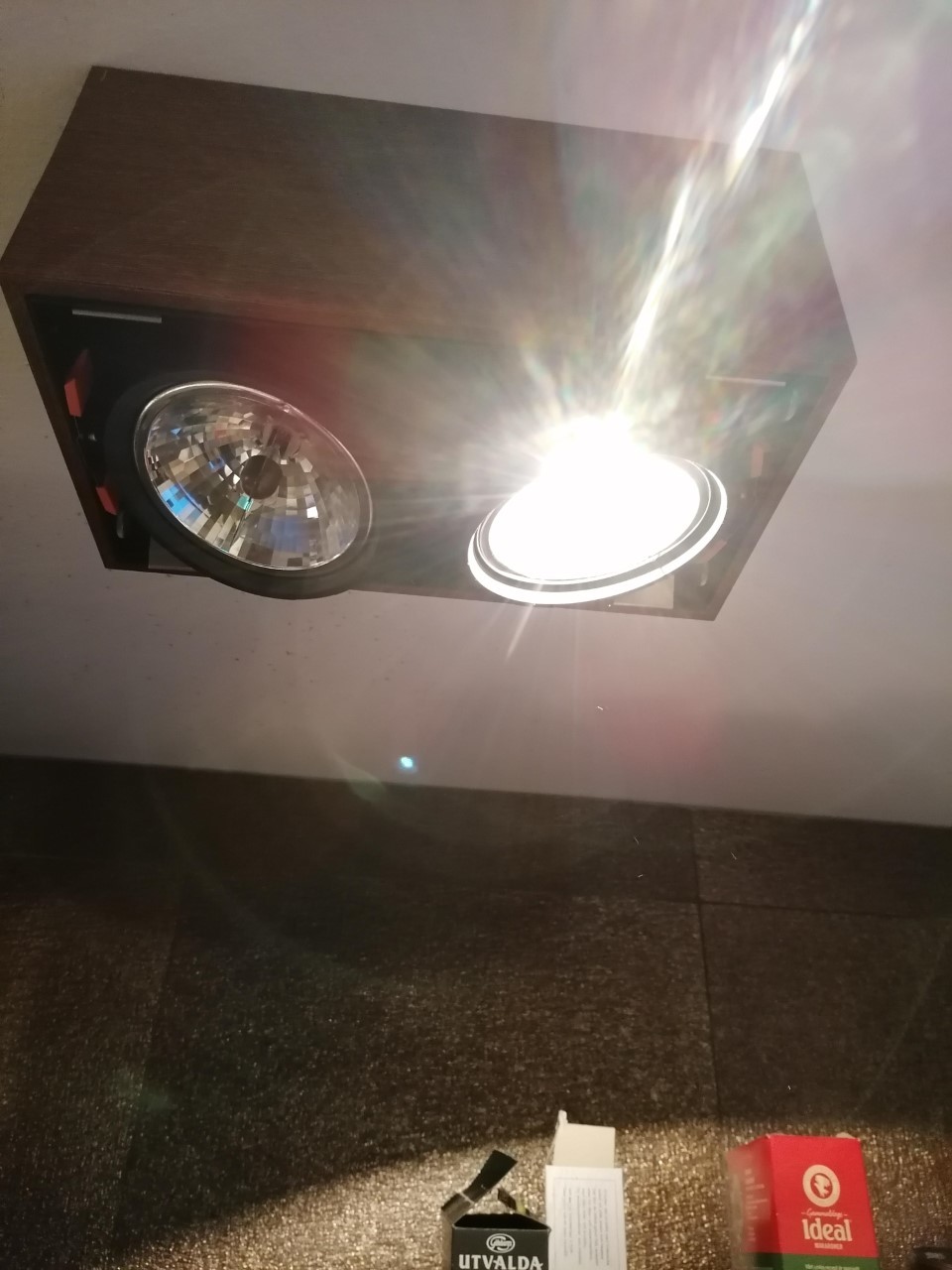

Tror mig känna igen ljuskällan. Reflektorn är också ljuskällan. Så reflektorn, frontglaset och den lilla halgoenlampan sitter ihop och har två stift i botten. Har för mig att man drar den rakt ut.

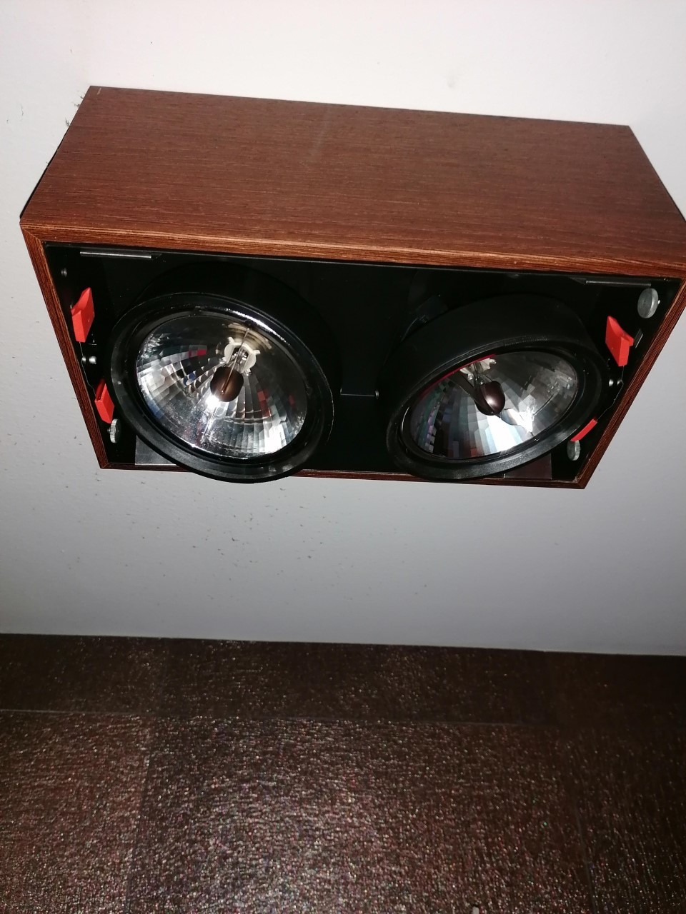

Jag kan säkert dra ut lampan med våld, men hela kittet runt om och under går inte att snurra bort på något sätt. Såvida jag inte får en bra bruksanvisning från tillverkaren.
Lampan går inte att dra ut utan våld, har provat till och från i ett år.

Har försökt att förstora din bild och det ser ut som hakar runt ljuskällan.
N
Har precis varit och snurrat på ljuskäglan, går att snurra ett halvt varv.
Men finns inga hakar.
Har du försökt att dra rakt ut med sugpropp?
