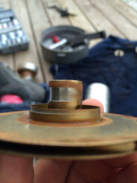

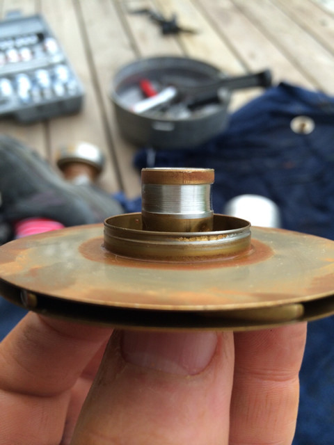

Då har jag plockat isär pumpen och gått igenom alla delar. Väldigt enkel konstruktion.
Jag kan konstatera att pumpen är trasig. I princip varje pumpsektion är sliten. Jag funderar på om detta inte är ett fabrikationsfel? Ska knappast bli den förslitningen? Ska kontakta Grundfos och se vad dom säger. ImageUploadedByTapatalk1401445234.532369.jpg
