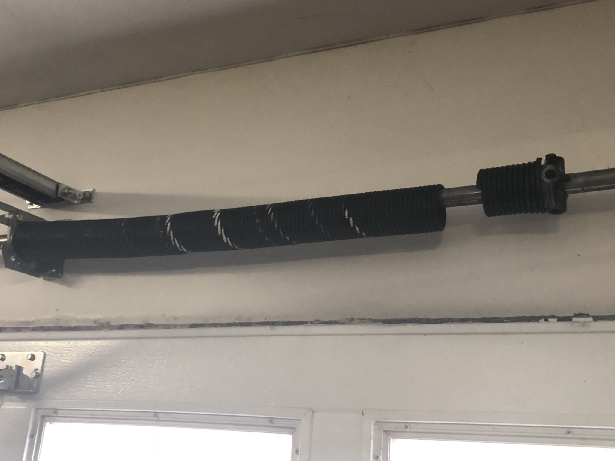

Var kan jag köpa en sådan här fjäder?

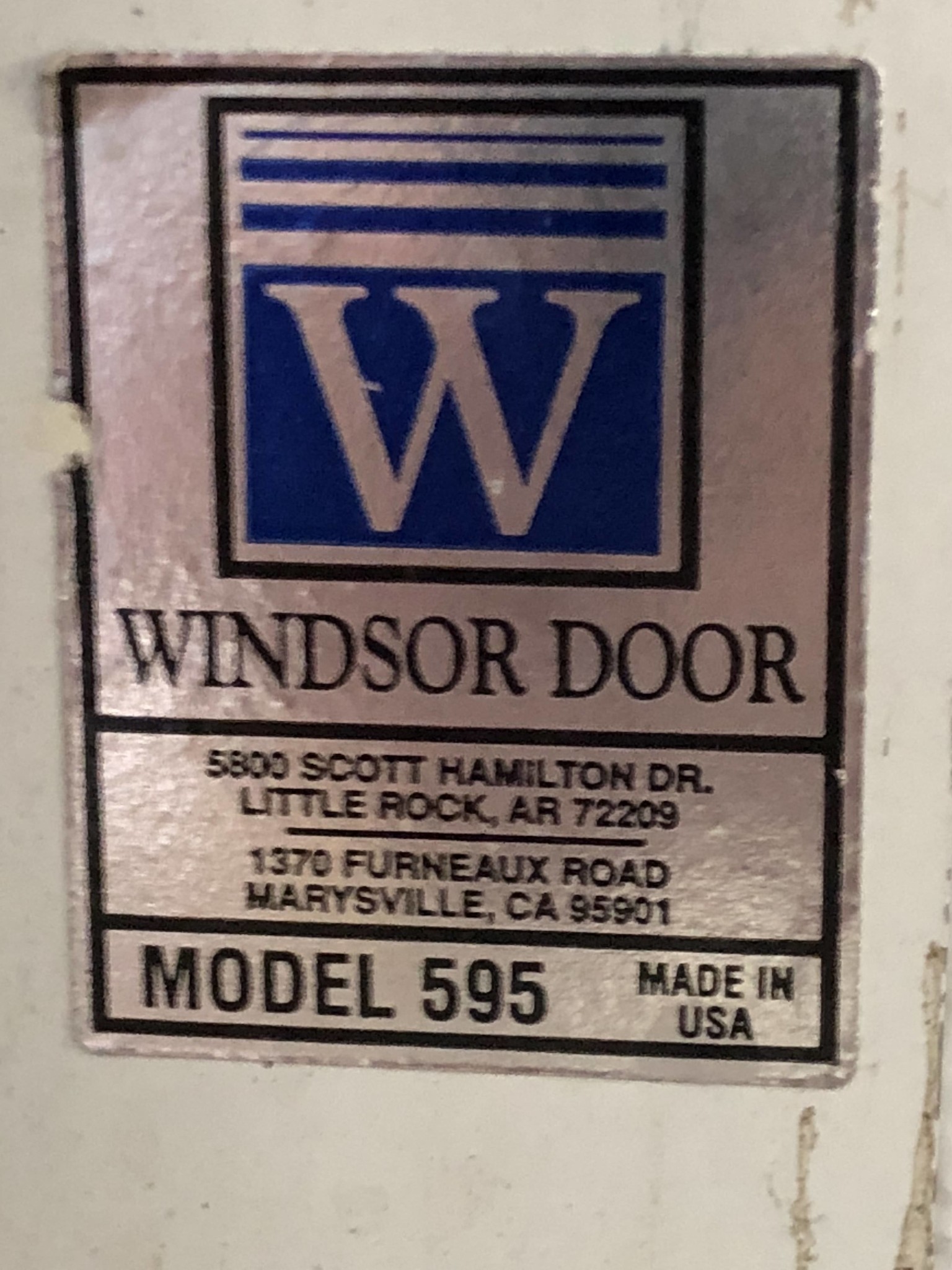

  • Etikett för Windsor Door modell 595 med adressdetaljer, tillverkad i USA.
På jobbet köper vi fjädrar från Porttjänst i Alingsås, ring o fråga.
Du behöver ha diametern på fjädern, tjockleken tråden i fjädern, mät noga på flera ställen, tråden finns o 0,5 mm intervall.
Antalet fjädervarv.
Hur fjädern är inläst, det finns lite olika varianter.
Axeldiameter, en del fjädrar levereras färdiga med ändan monterad.

Tack! ska försöka!
Jag ser dock ett problem.
När fjädern är avspänd, ska färgen på den vara nära nog ett rakt streck, din fjäder ser ut som den är uttöjd, den är ju nu avspänd då den gått av.
Räknar man varv på en spänd fjäder blir det fel.
Den har gått av. och att den är vit på vissa ställen är för att den slog i väggfärgen när den gick av.

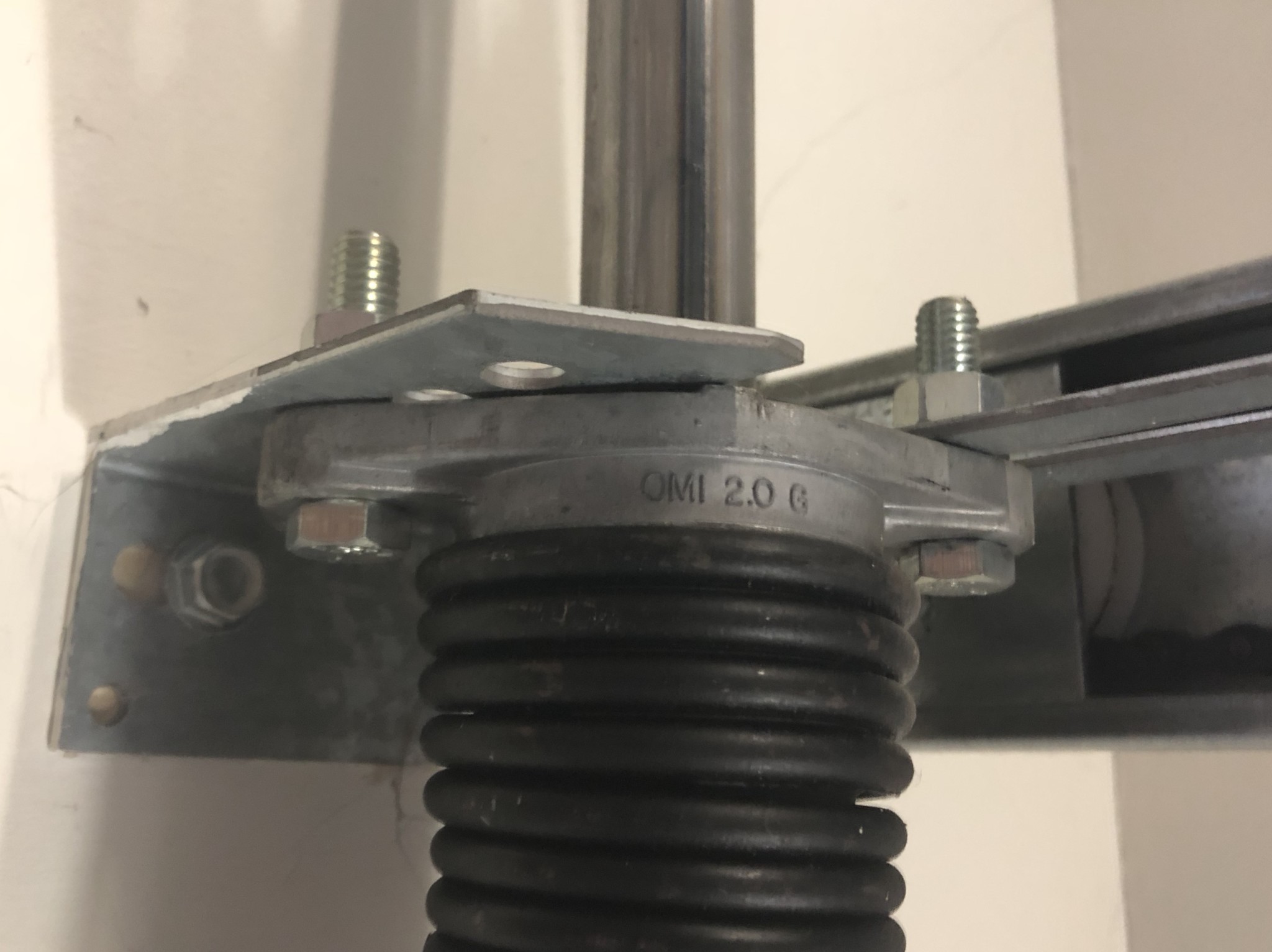

  • Närbild på en metallkonstruktion med bultar, muttrar och en spiralfjäder.
Aha, då förstår jag sträcken.
Em ny fjäder har ett rakt sträck över hela fjädern, det vrider sig när man vrider upp fjädern, och man kan då räkna hur många varv man vridit.

Fjädern har gott av. Har beställt från kina 100kr styck
