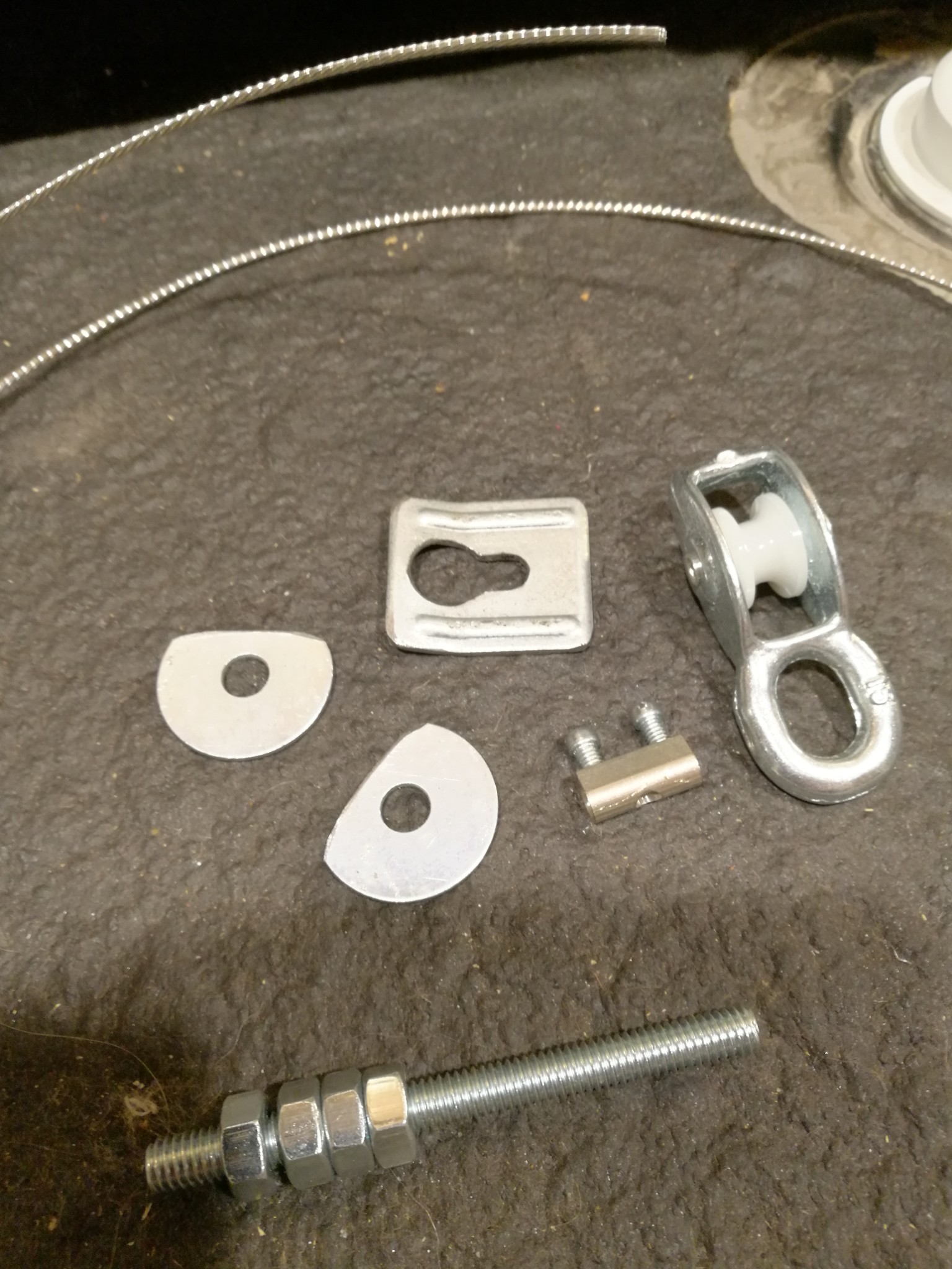

Dan_Johansson Dan_Johansson skrev:
Vad gör man med de här trasiga plastplupparna då? Går dom att köpa/byta?
Om plastpluppen är till för att fästa fjädern i skulle jag nog testat att ersätta den med en skruv istället om det går att fästa på lämpligt ställe. Eller en fullösning med buntband kanske. Men ska du ändå beställa andra delar lär ju inte två plastpluppar kosta så mycket...
Ja, fjädrarna är rätt kraftiga, plasten lär ju gå sönder igen.... Får fundera om det går att lösa på något annat sätt kanske ... Lutar åt vajer istället för snöre ..

Inte fästa det är en glidbana för snöret
Jag tänkte mig ett kullager ... :)
Kanske är overkill, men men .... ska kolla vad de plastplupparna kostar först....
Är de svåra att sätta i de nya plupparna?

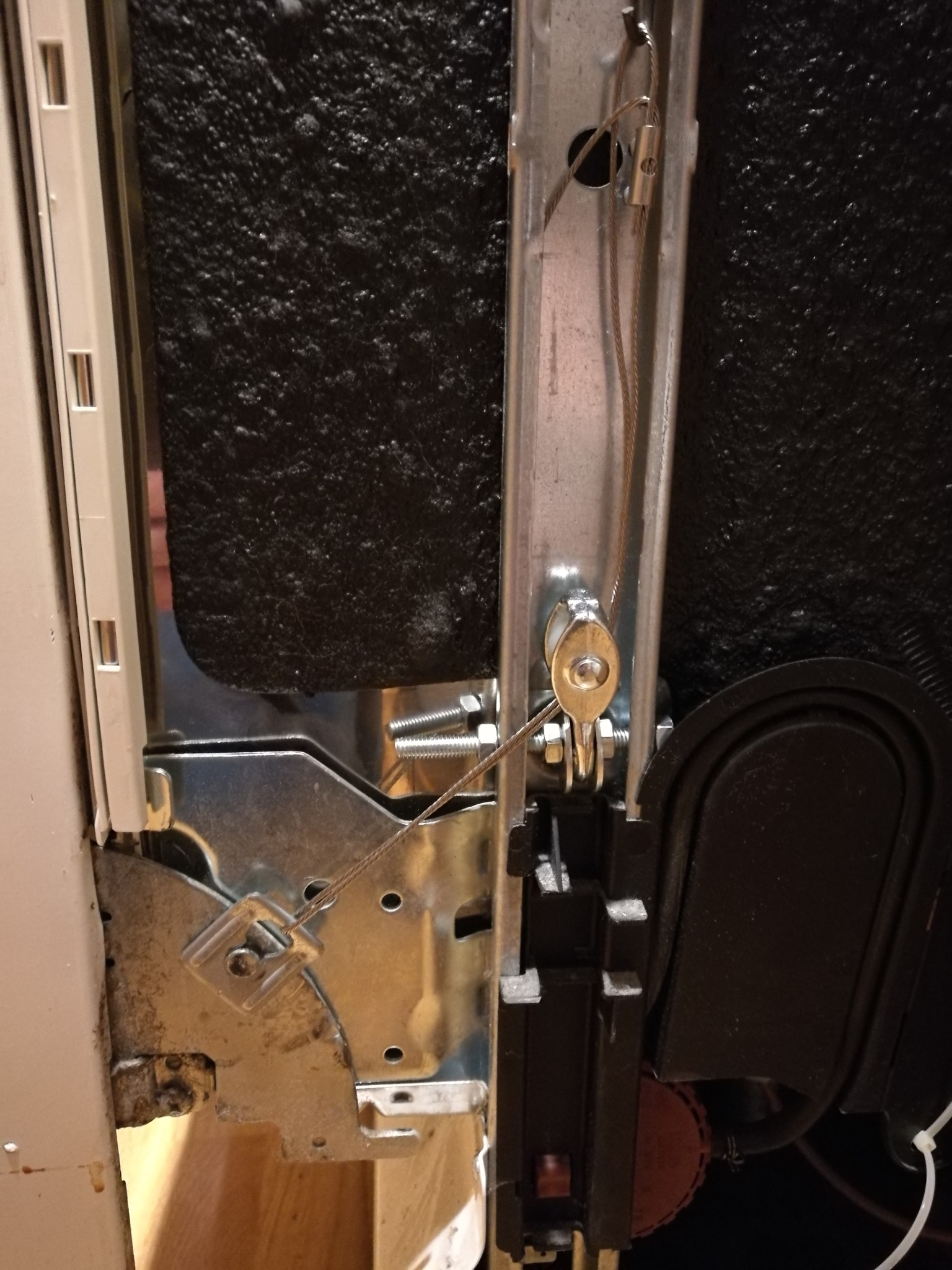

Totalt skulle två snören, två plastpluppar och två plåtbitar kostat lite över tusenlappen . .
Köpte två små block på biltema och rotade lite i skrotlådan.... Hittade en tunn vajer från nån Ikea-gardinupphängningsanordning och slaktade två sockerbitar som blev vajerlås... En plåtbricka med nyckelhål (följer med Ikea bokhyllor, för att skriva fast dem i väggen) fick sköta kraftöverföringen från luckan till vajern....
  • Gjord-lösning för kraftöverföring med vajer och omgjorda delar från Ikea-produkter fästa vid en mekanism.
Stefan Bengtsson och 3 till
Total kostnad 40 spänn....
