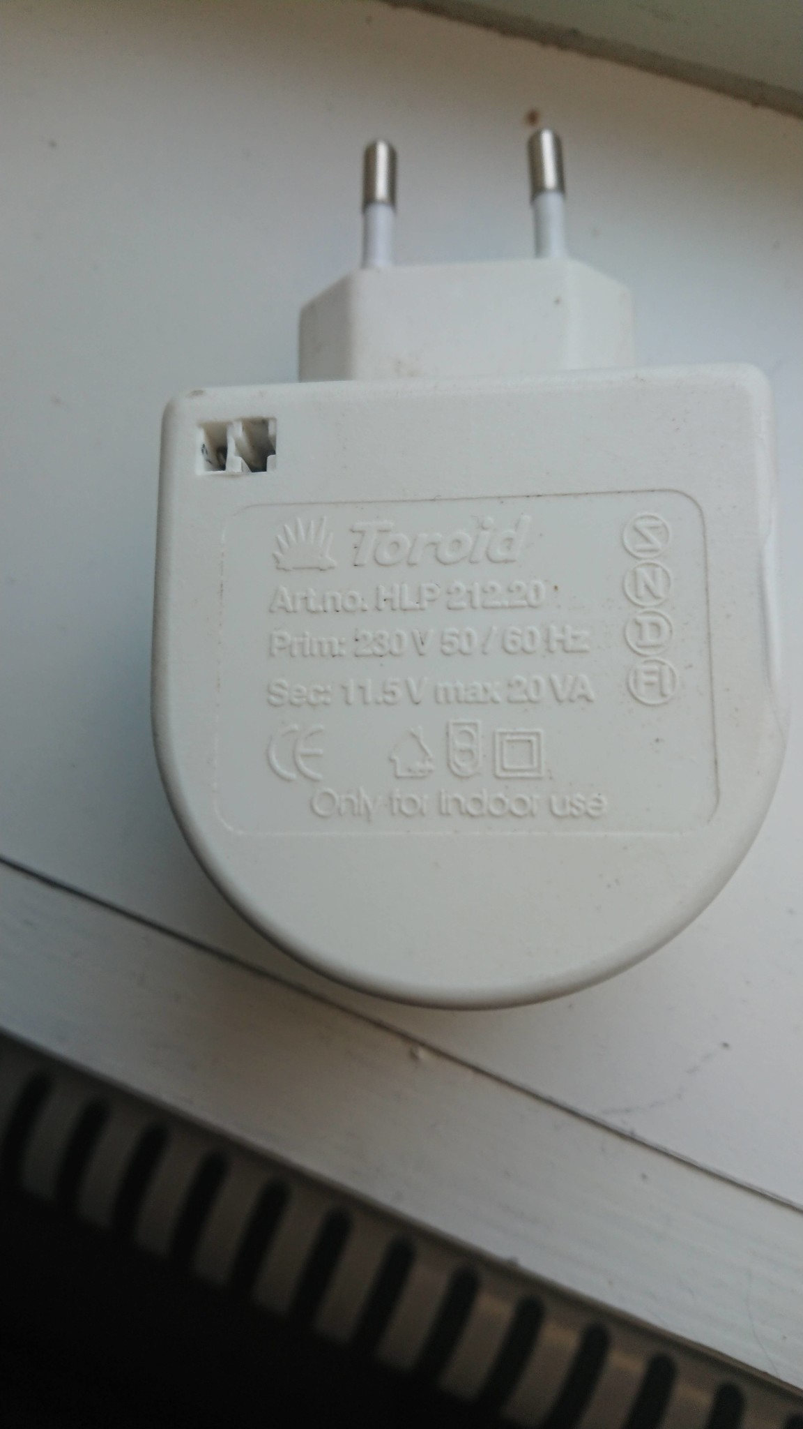

En batterieliminator till en lampa har dött här hemma och vi har kikat på en ny men vet inte vilken ampere vi ska ha.
Nån som kan detta?
Så här ser den gamla ut. Vit batterieliminator med specifikationer: Prim 230V 50Hz, Sec 11.5V max 20VA, märkt med CE och för inomhusbruk.
Framgår inte om det är AC (växelspänning) eller DC (likspänning), men jag skulle tro AC, ström ca max 2A. . Mitt råd köp AC 12 volt minst 2A

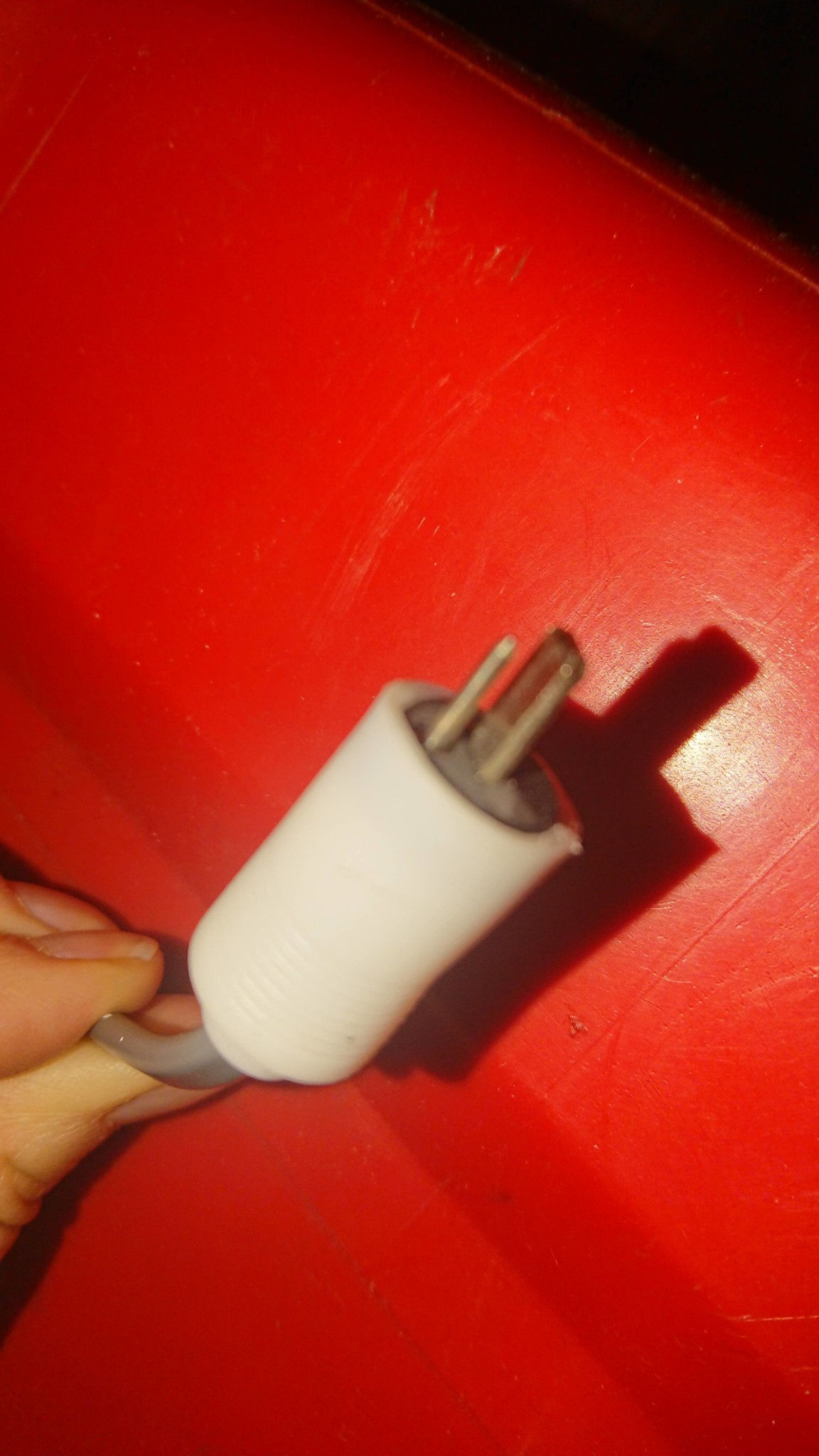

Letade lite på nätet men hittade ingen 2a med rätt anslutning.
Bild på min sladd, en platt pigg och en rund.
20VA/11.5V = 1.74A.
Så sålänge den nya är på 11.5V och mer än 1.74A så blir det bra.

Tyvärr inte, det är DC, du behöver AC.
Jag gissar på att detta går till en lampa? Med en halogenlampa?
Ja, det stämmer bra.
Är nog svårt att hitta, går att montera en hona högtkontakt om man inte gör en fast montering , lödning o krympslang.
Låter lite för komplicerat före icke elkunniga :p
Där det står angivet VA = växelspänning , för likspänning finns enbart W , dvs adapter för växelspänning gäller.
