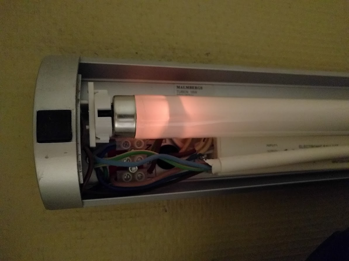

Min lysrörsarmatur slocknade, hade inte suttit uppe särskilt länge. 1-2 år kanske? Trodde det var rören, så köpte nya. De nya funkade i några minuter, sedan gav de upp de med.

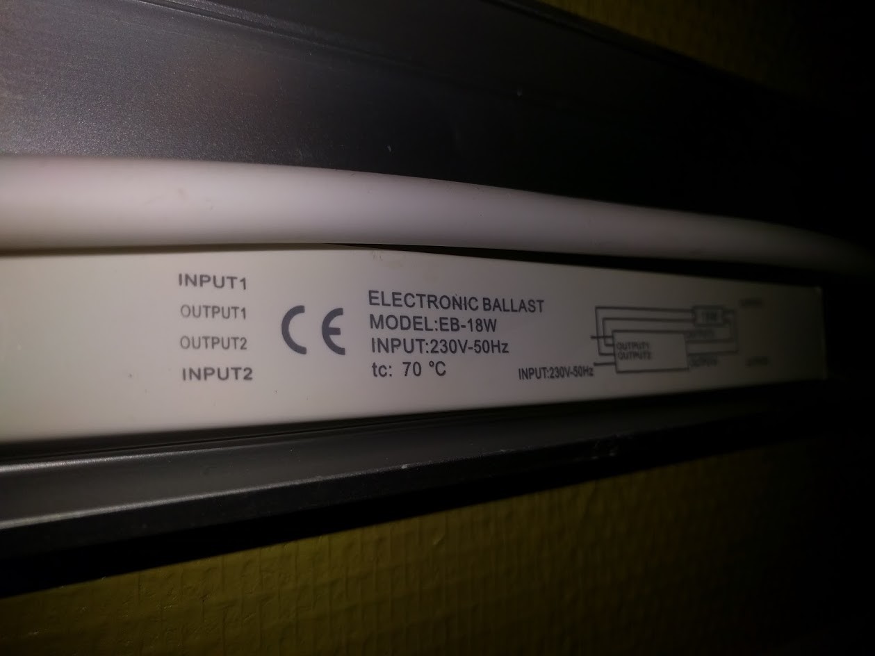

Är det något jag har missat, eller har den elektroniska ballasten gett upp? Armaturen är T8 2 x 18W. Tro det var en lågprisvariant, eller kanske Classe.

Sitter där ingen glimtändare? Eller är den integrerad i balasten?

Såg T8 nu, där brukar det ju inte vara ngn glimtändare nä.

Trasig ballast låter det som. Har bytt en heldel efter bara ett åt.Detta även på de största fabrikaten! Har man en finare variant som dimmras ner är det viktigt att man bränner in rören i ca 100timmar innan man börjar dimmra.
Oftast är ballasten så dyr så det är i många fall billigare att byta hela armaturen.

Visst är det suveränt, och utan glimtändare trodde jag att det skulle bli iftsäkrare. Man kan köpa ballast för 5-10 dollar på ebay, så dp kanske det inte är gjort för att hålla...
Borde kunna gå på garanti/reklamation im jag bara kommet ihåg var jag köpte den ..

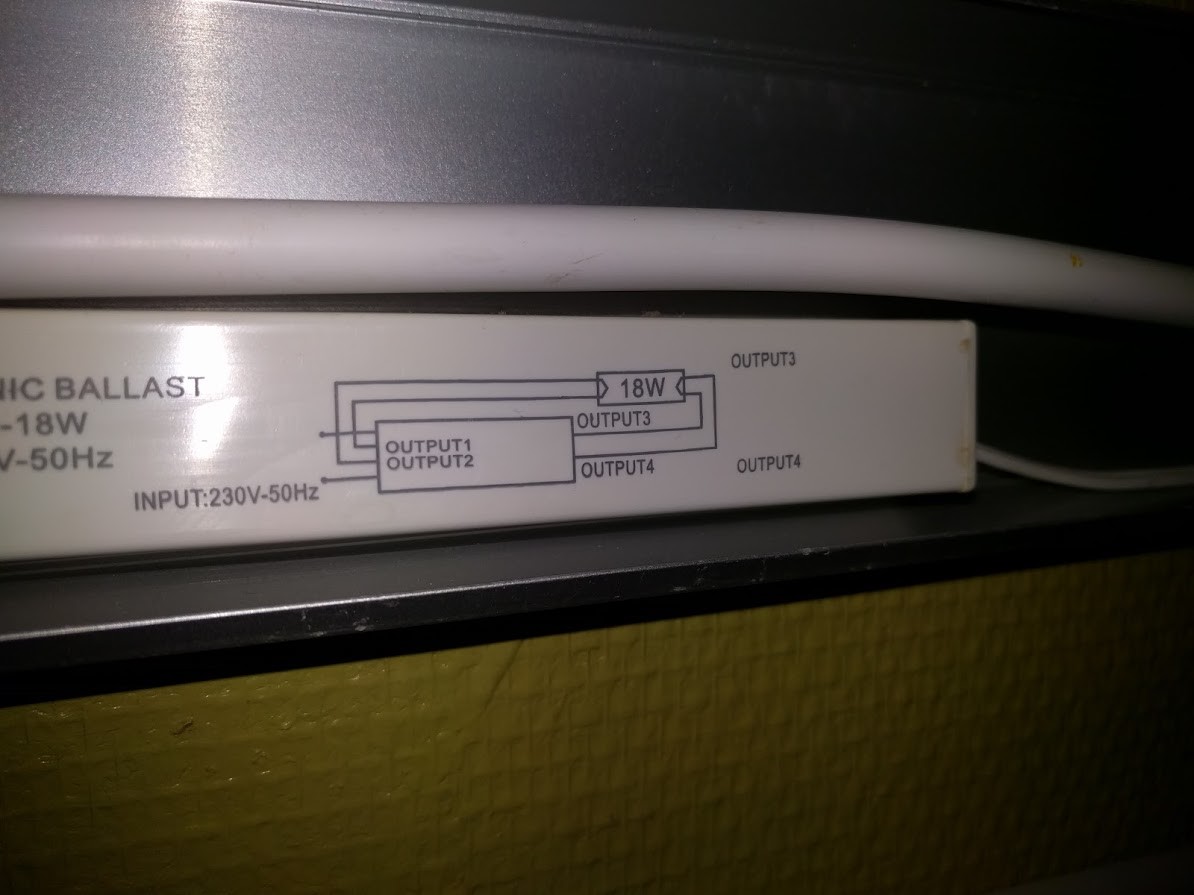

HF-don heter det egentligen. Ballast, då tänker jag på en drossel i gamla T8 och T10 armaturer. Har man en drossel så har man även glimtändare.KnockOnWood skrev:

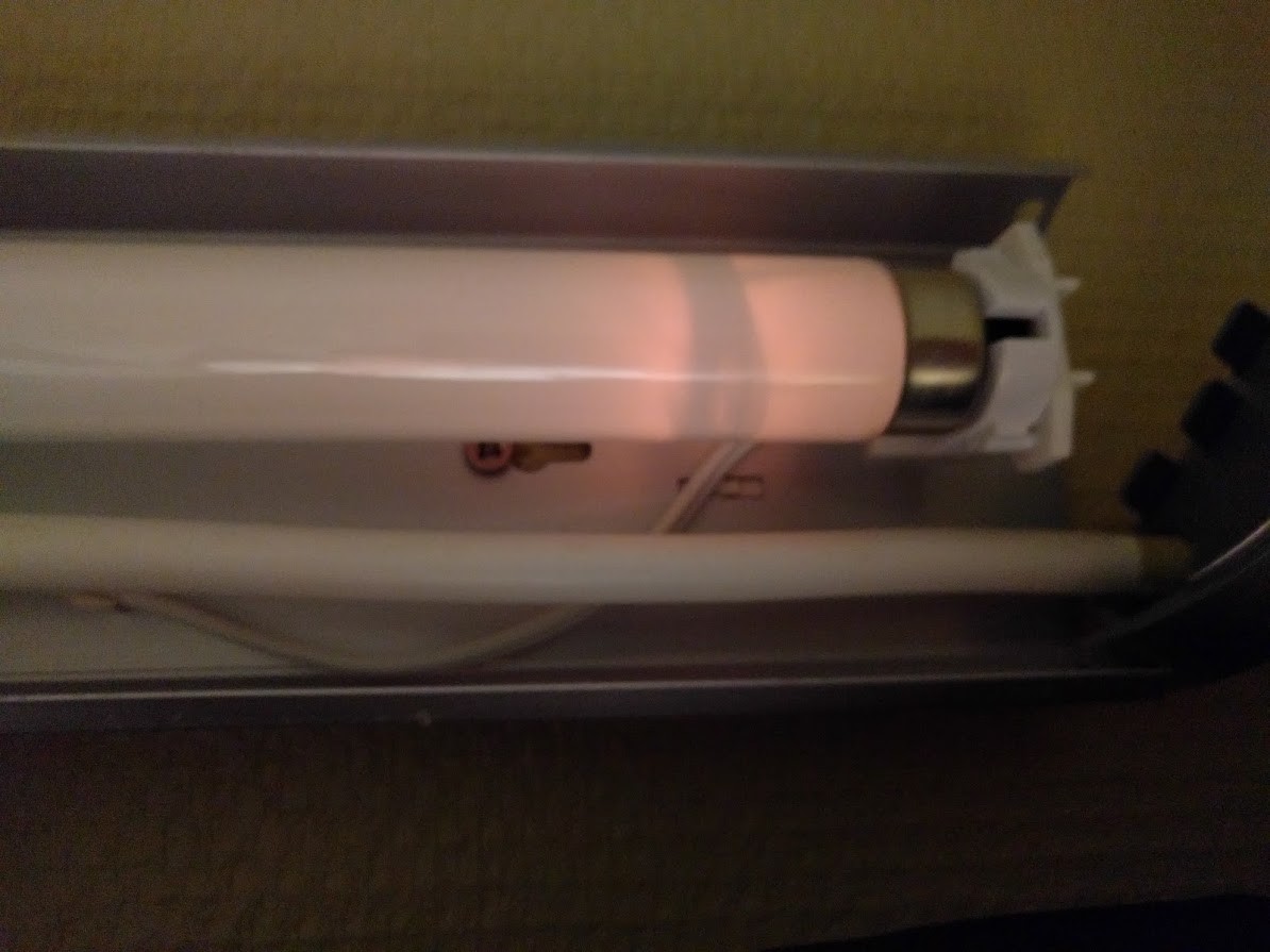

Tände för att mäta en gång till, och det tog en 15 sekunder innan jag insåg att rören lyste!
Lämnade på, och efter ett tag (< 20 min) hade de slocknat igen. Sen dessa har jag inte fått på dem igen.
Skall jag köpa en ny armatur (199:- på Classe)?

Men varför lyser mitt lysrör i ändarna, går det fram en lägre spänning....?
