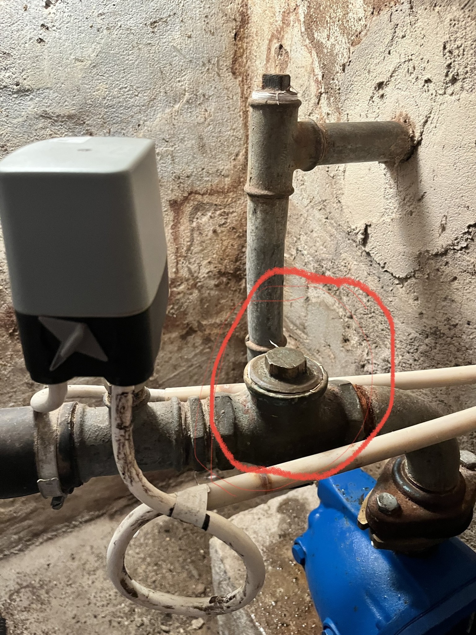

Har en grävd brunn, pump i källaren med tryckvakt och hydrofor. Det är järnrör mellan brunn och hus, med största sannolikhet. Har noterat att motorskyddet för pumpen slagit till flera gånger när vi inte varit här. Vi har ingen läcka i huset. Igår samma sak, lågt vatten i hydroforen. Fick fylla vatten i pumpen och köra ut en massa luft innan vattnet flödade igen och jag kunde fylla hydroforen till ca 2/3, tryck ca 4. Märkte dock medan jag stod och tittade att trycket sjönk stadigt trots inget uttag. Tyckte att det lät mycket i backventilen (bild). Pumpen kkarade inte av att fylla på till slut, gick på luft till slut så vi stängde av den, och idag var hydroforen tömd. Alltså rinner vattnet bakåt någonstans. Det kan ju finnas ett eller flera fel, fråga 1: ska inte backventilen mellan hydrofor och pump förhindra att hydroforen töms?
2. Kan man avgöra om det är backventil eller röret på historien eller annan felsökning, eller är enda sättet att ta upp backventilen och byta den? 3 Jag har aldrig varit nere i brunn förut, rören kommer in en bra bit ner så för att komma åt måste jag sänkas ned en bit alt ställa ned stege men vill helst slippa tömma brunnen i onödan, har ni något tips? En hängande stege kanske?

Vet inte vad felet är för dig men min bottenventil längst ner i brunnen var trasig, hade liknande symptom då, hydroforen tömdes på tryck och inget vatten kom när jag tvångs starta pumpen då det var luft i röret. Sitter ditt rör under vattennivån i brunnen? Isf blir det lite besvärligt för dig, annars bara lossa röret, dra upp hela skiten och byta bottenventil, låter som att det är den som krånglar, jag hade en stege i brunnen och vadarställ på mig. Va inte själv om du ska gå ner i brunnen bara, händer nånting och du far ner så måste du ha nån som kan larma eller hjälpa dig.T Tolvan Tolvansson skrev:Hej,
