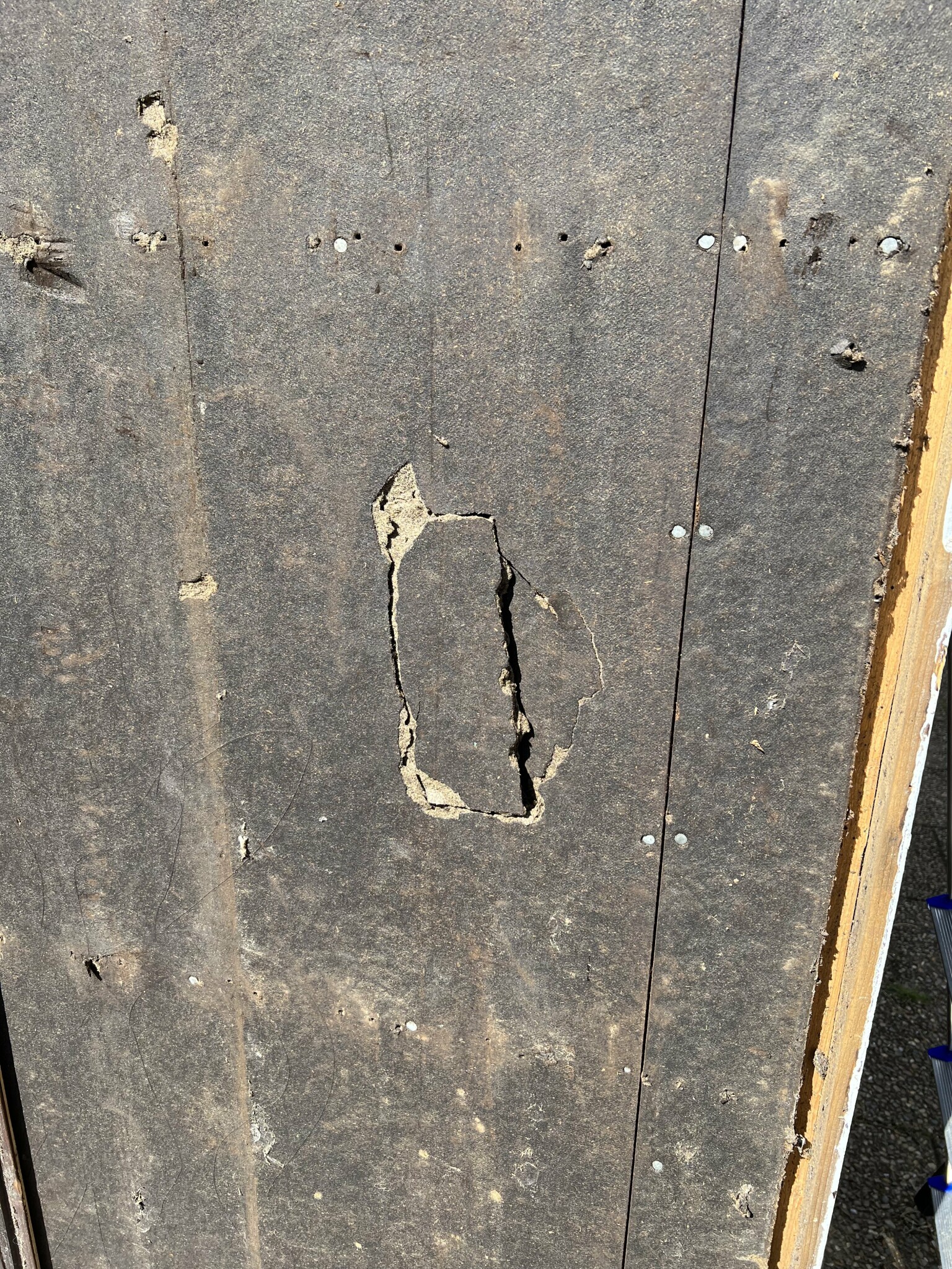

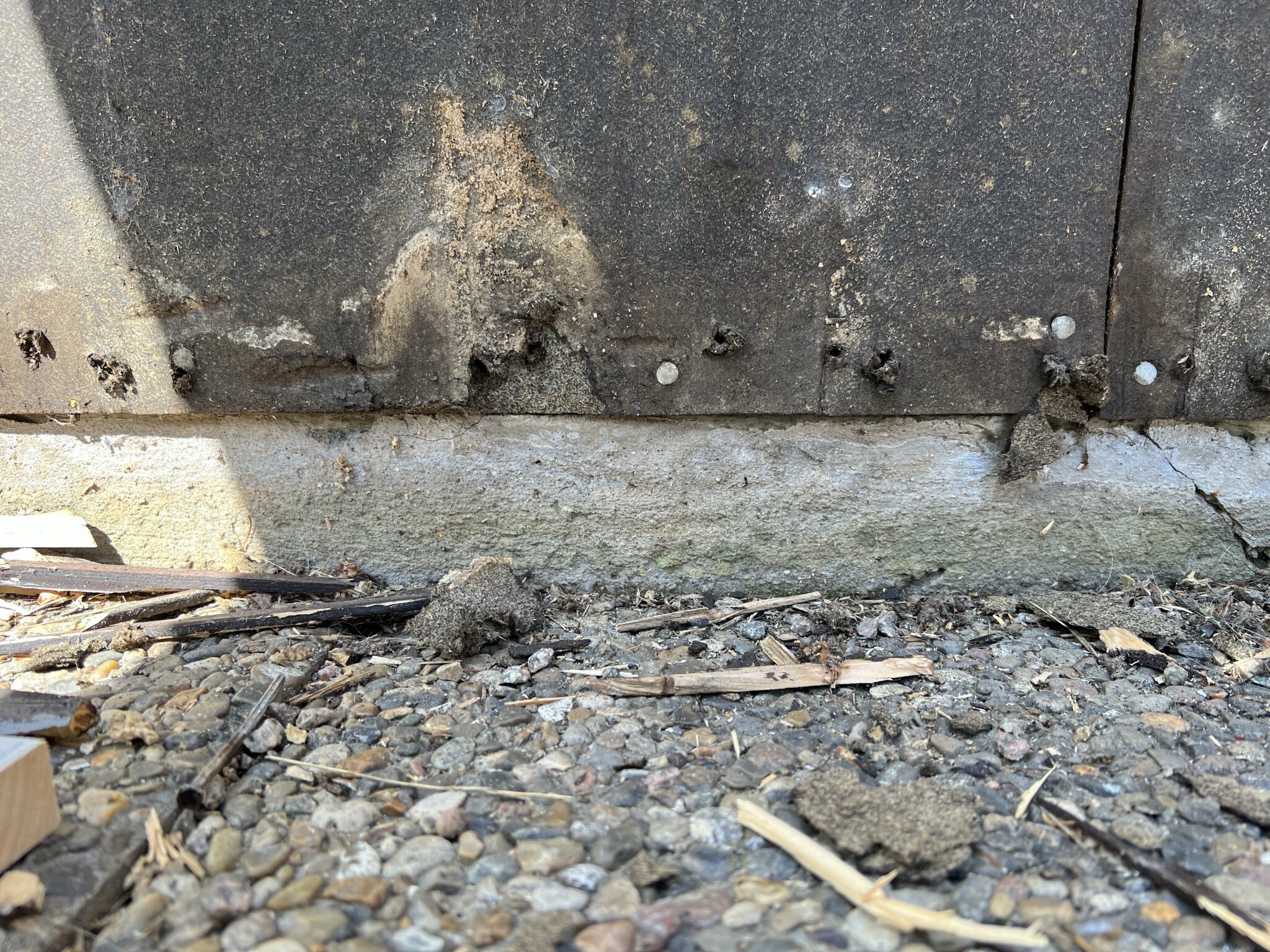

Hej. Håller på att riva ner den slitna ytterpanelen på garaget. Bakom panelen finns det tydligen asfaltsboard uppspikat på reglarna och panelen ligger dikt an mot boarden. När jag slitit bort panelen så har jag råkar skada boarden på lite olika sätt. Dels är det ju spikhål men det kanske inte är så mycket att bråka om, men sen är det lite annat som råkar ske när jag bland annat sluntit med kofoten 🙄. Se bilder.
Vad är least effort för att fixa dessa? Behöver de fixas? Boarden har suttit uppe i ganska många år mig veterligen och ser fin ut i övrigt.
Tack på förhand

Enklast är väl att dra en våd "Örnpapp" över skadorna, bäst är väl att byta de skadade skivorna.
