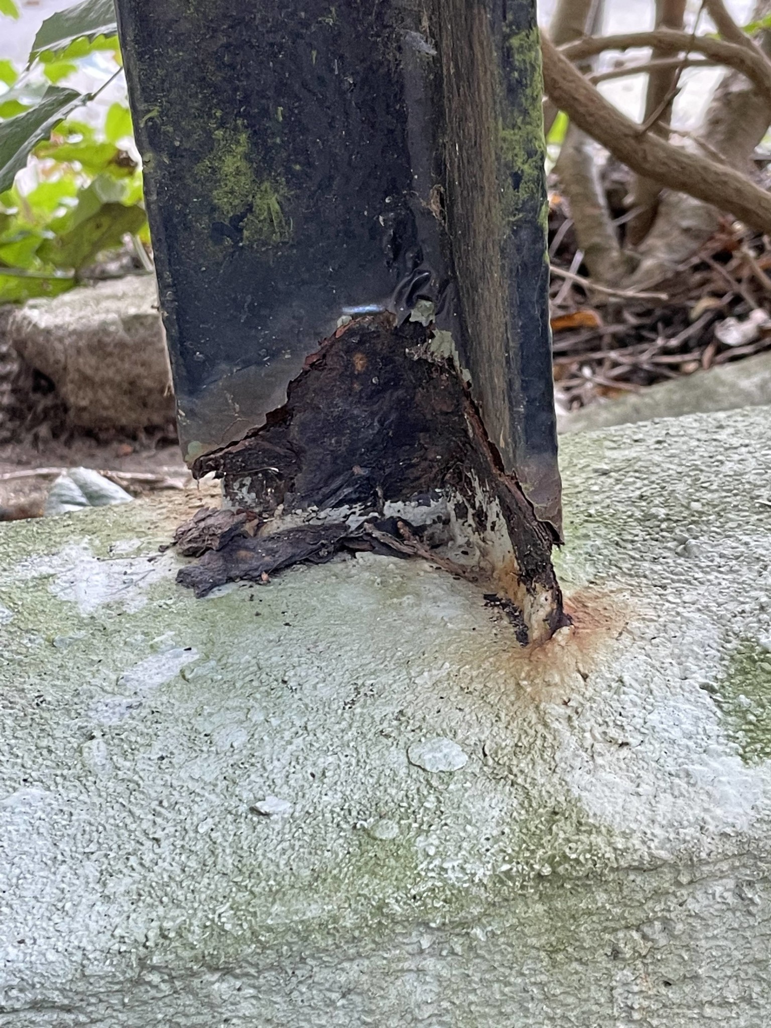

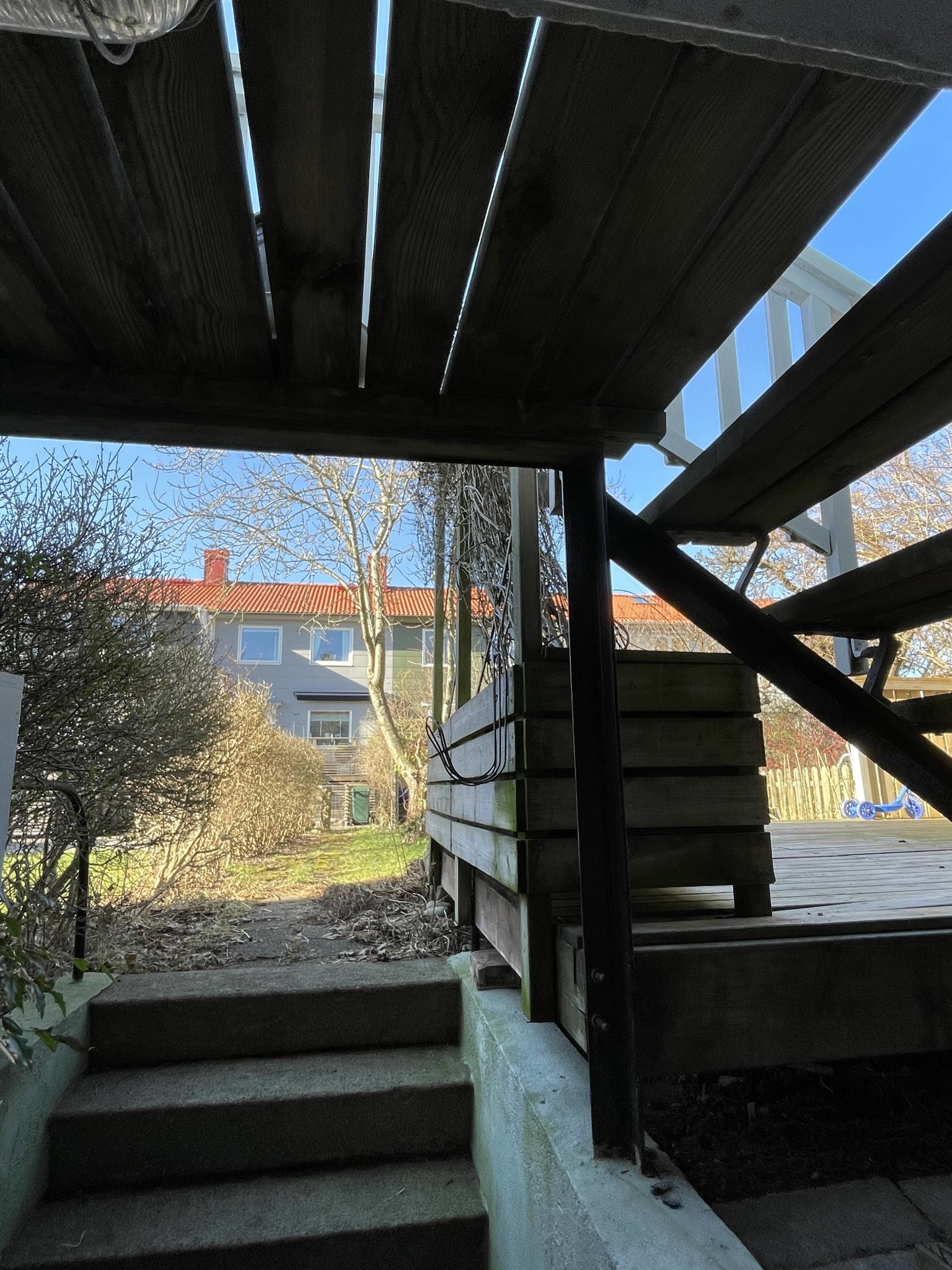

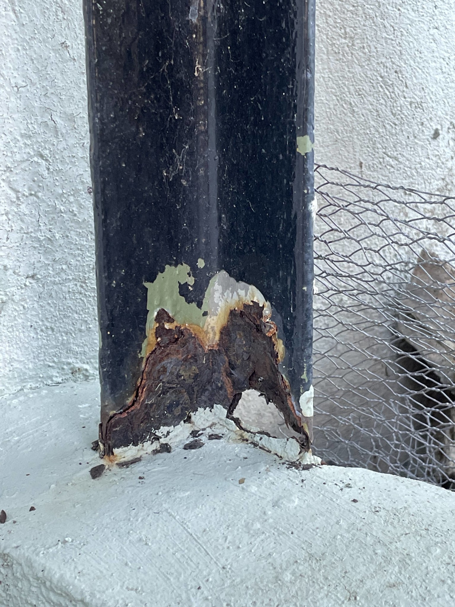

Har noterat att trätrappan ut till altanen står på pelare i typ stål/metall som har korroderat rejält nedtill mot betongen. Är så frasigt och krispigt att man nästan kan skrapa bort det nedersta med bara fingrarna. Är nöjd med trappan i övrigt så känns overkill att göra mer än nödvändigt. Går det att skrapa bort all rost, slipa, måla osv och stärka upp med något? Eller är slaget förlorat och dags att byta mot träben eller annat? Utvändigt är inte min starka sida som säkert framgår.
Tack!

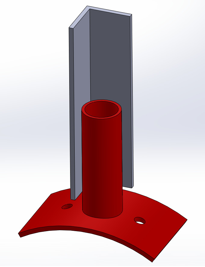

Shorten the stair leg by cutting out the corroded part. Make the red part by welding a piece of steel sheet and a pipe. Holes for fixing in the wall.
