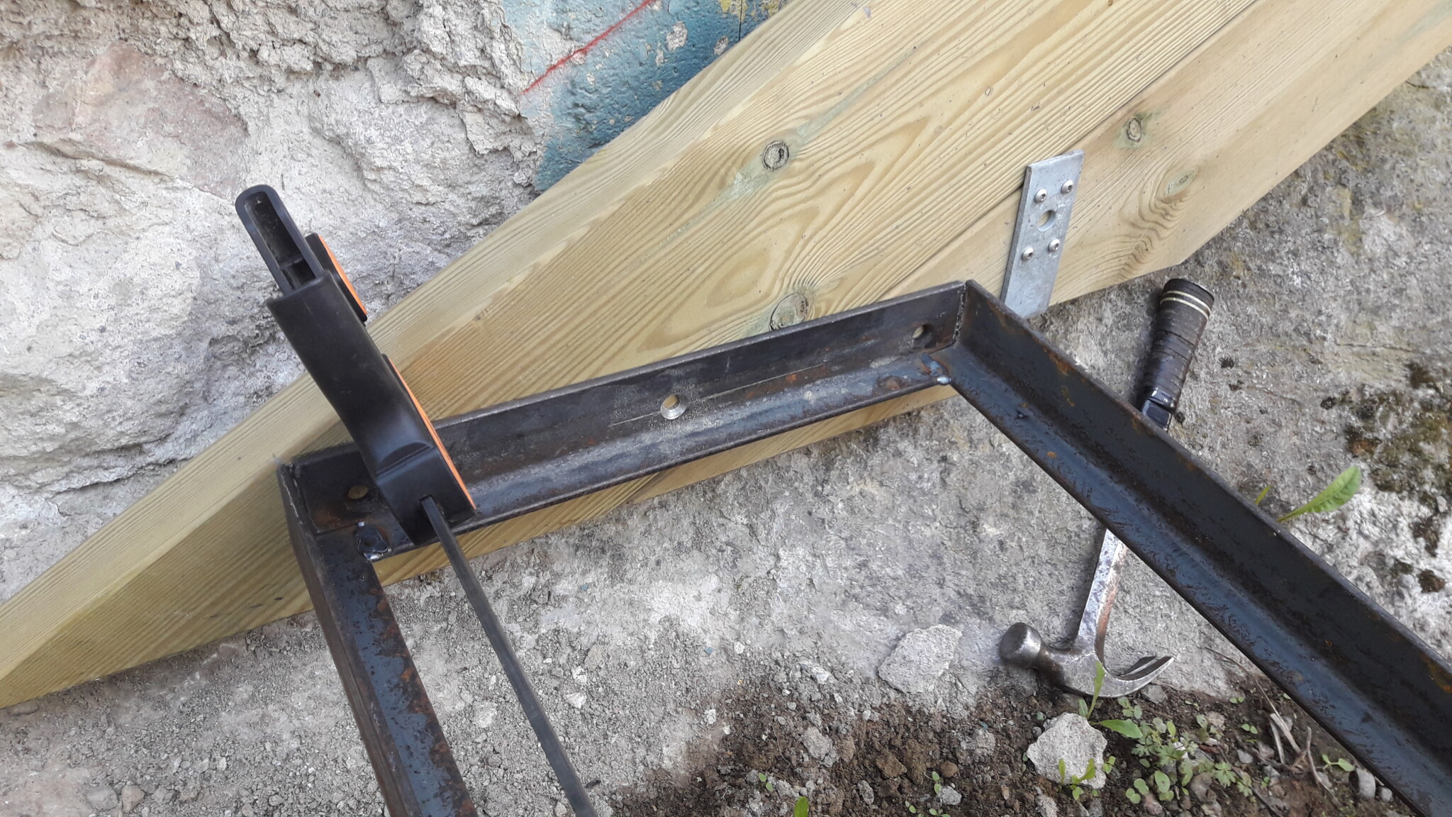

Jag ska äntligen börja med min trappa på baksidan av huset.
Stegen kommer bli 400 djupa med en steghöjd på 170mm.
Detta kräver ett högt vagnsstycke.
Hur fasiken sätter man ihop 2st 45x170 på höjden på bästa sätt?
Vill undvika synliga hålplåtar, skarvbitar etc.....

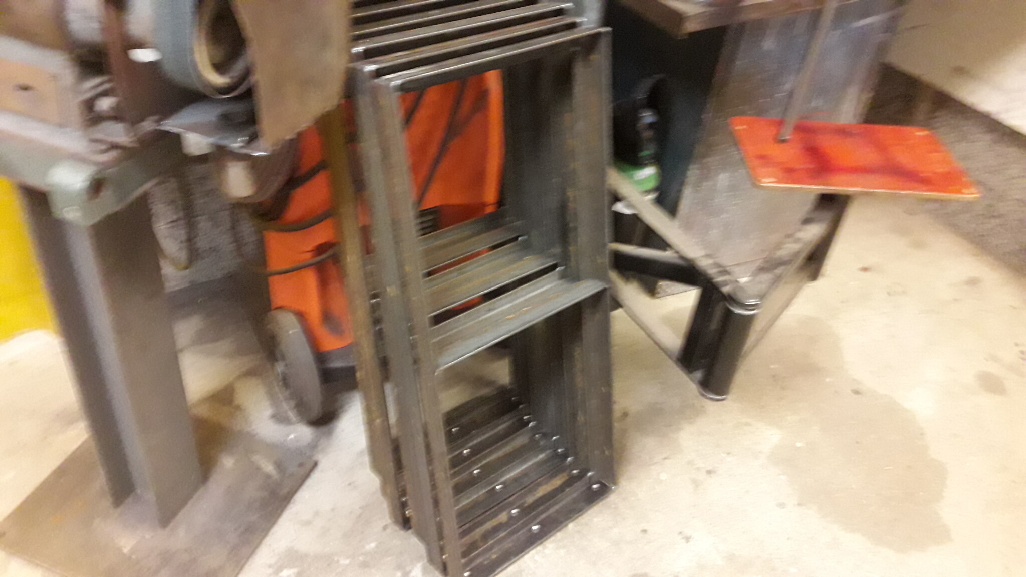

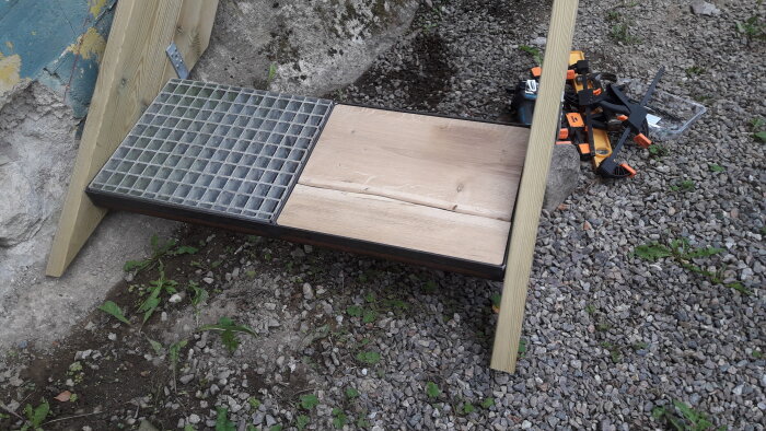

Stegen skall tillverkas i vinkeljärn, där halva steget är galler och andra halvan är ekbitar med sågad yta för friktionen.
Ekbitarna kommer hyvlas på undersidan så de är plana och ligger stabilt i vinkeljärnsramen.
Vinkeljärnsramen kommer skruvas med 3 genomgående skruv i varje vagnsstycke.
Men som sagt, hur binder jag ihop hundrasjuttiobitarna med varandra?

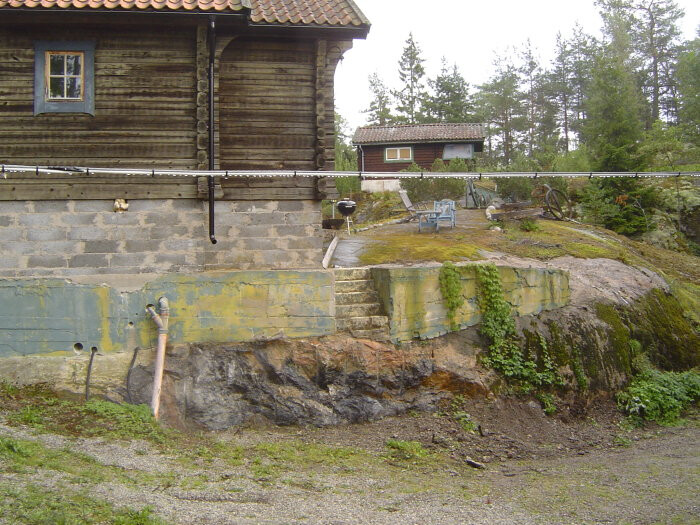

En stugvägg, stenstödmur, grönska, vattenslang, spade, utedäck med möbler, skogsmiljö, dimmigt väder, ojämnt landskap.
Det är på baksidan här som trappen ska gå upp, så det måste se lite stadigt ut.

Jag förstår inte frågan riktigt? Menar du att det blir så många trappsteg att det inte räcker med en regel på längden för att bygga vangstycket, elelr menar du att du köper färdiga korta vangstycken med 3-5 steg för att sätta ihop till ett långt vangstycke?
Finns det färdiga vangstycken med 40 cm stegdjup?

Ett par pluggar och PU-lim plus ett bra gäng tvingar.
Du kan även använda långa franska skruv som du försänker på undersidan ca halva bredden med en håldiameter som passar med rätt sexkanthylsa.
Men behöver du verkligen 400mm plansteg?
170mm sättsteg ger annars 300mm plansteg.

Hylva av några mm för qtt få bort rundnigen av kanterna, Sen lim och tvingas, Sätter du också tvingar längs med limfogen så kan du tvinga ihop reglarna i sidled så det blir jämnare fog. Förborra och skruva med lämplig skruv. Ta till rejält i tjocklek.
Sen slipar du bara så jämnt du önskar.

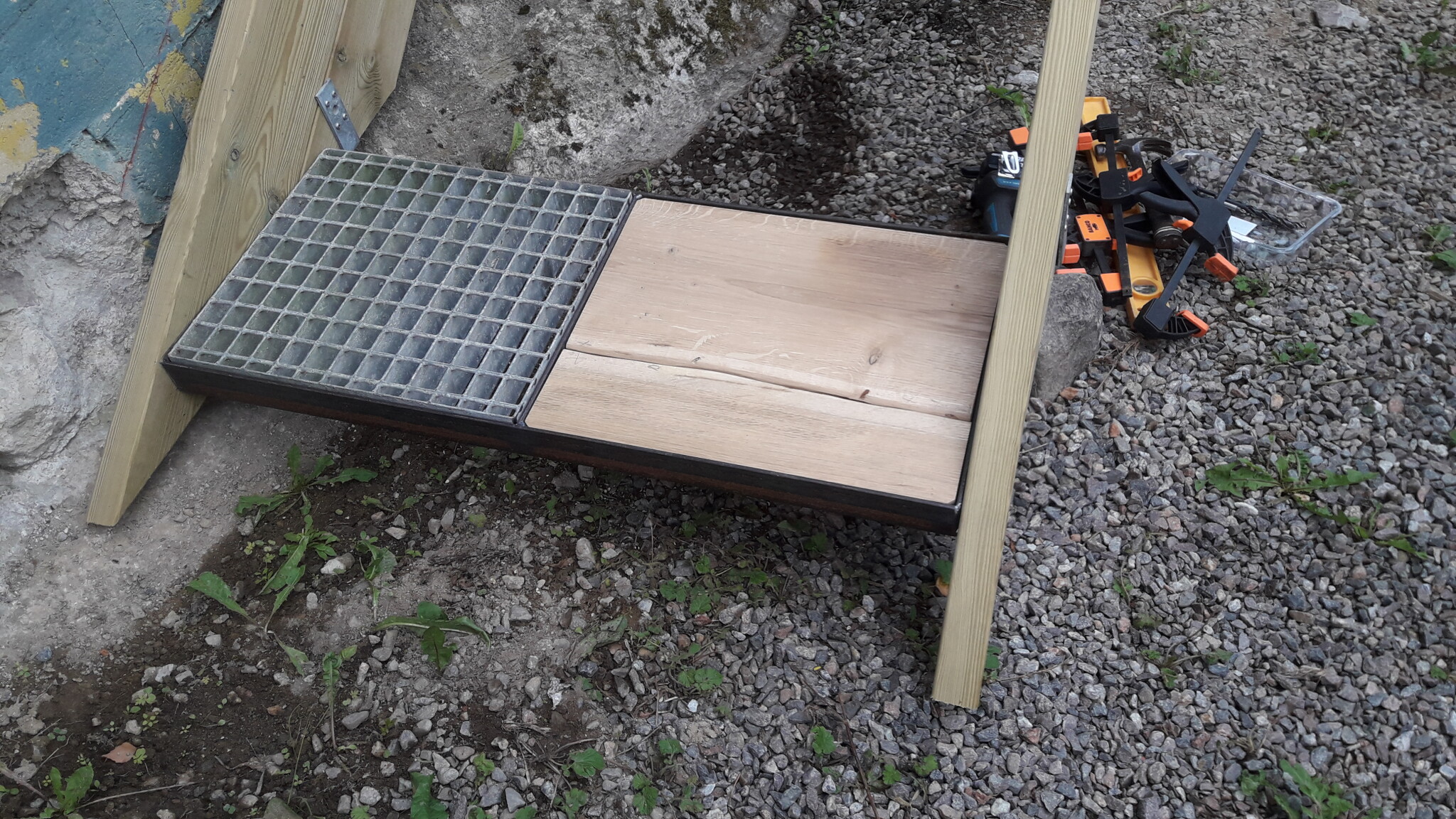

Tack för svaren.

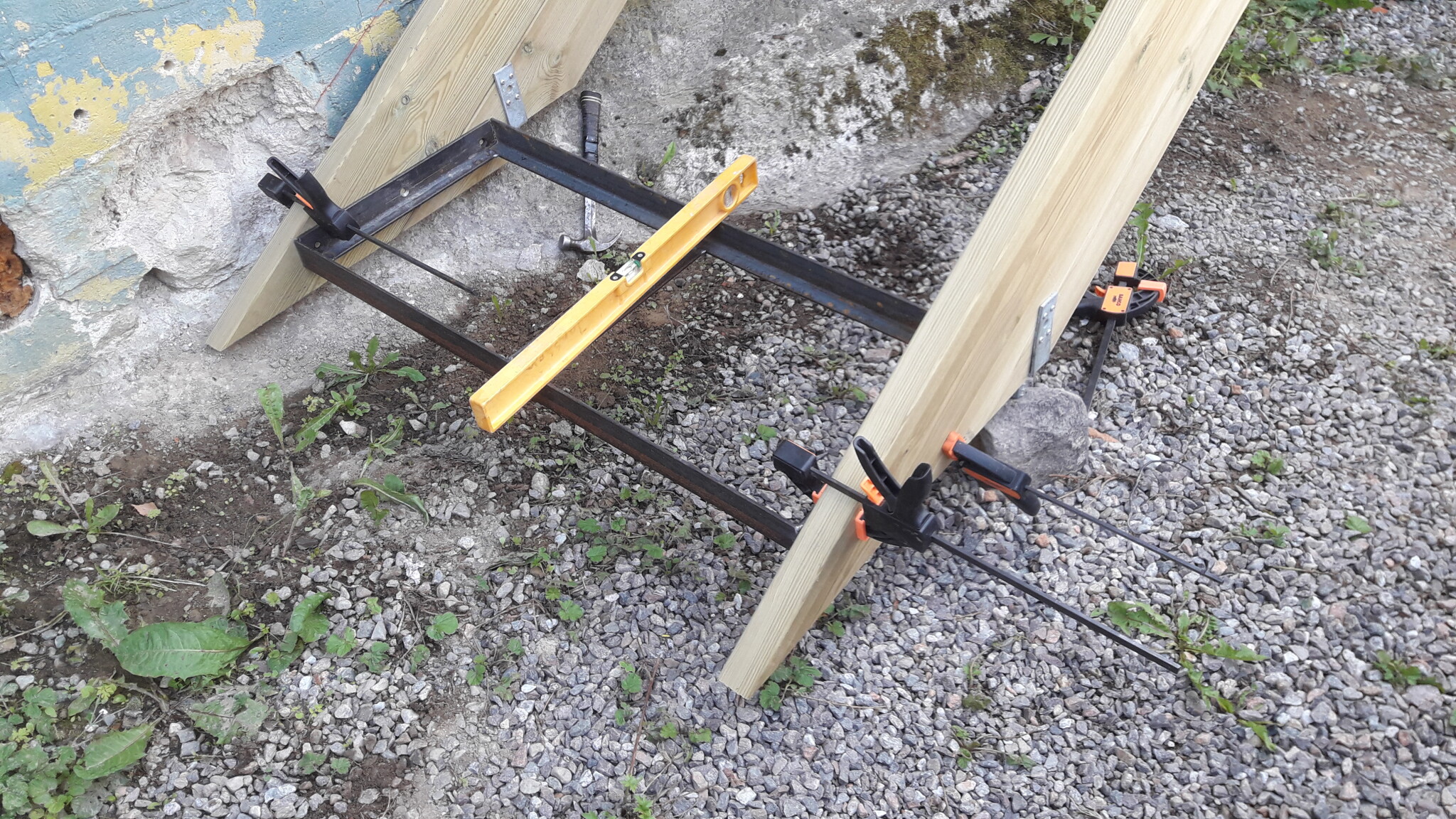

Jag låter trapstegsstommarna låsa ihop vagnsstyckena. Träramkonstruktion fästs med skruvstäd och klämmor vid stenfylld mark och sliten blå vägg.
  • Träbjälke fäst mot betongvägg, klämmor, metallstång, metallbeslag, hammare, utomhus, byggnadsarbete, verktyg, konstruktion.

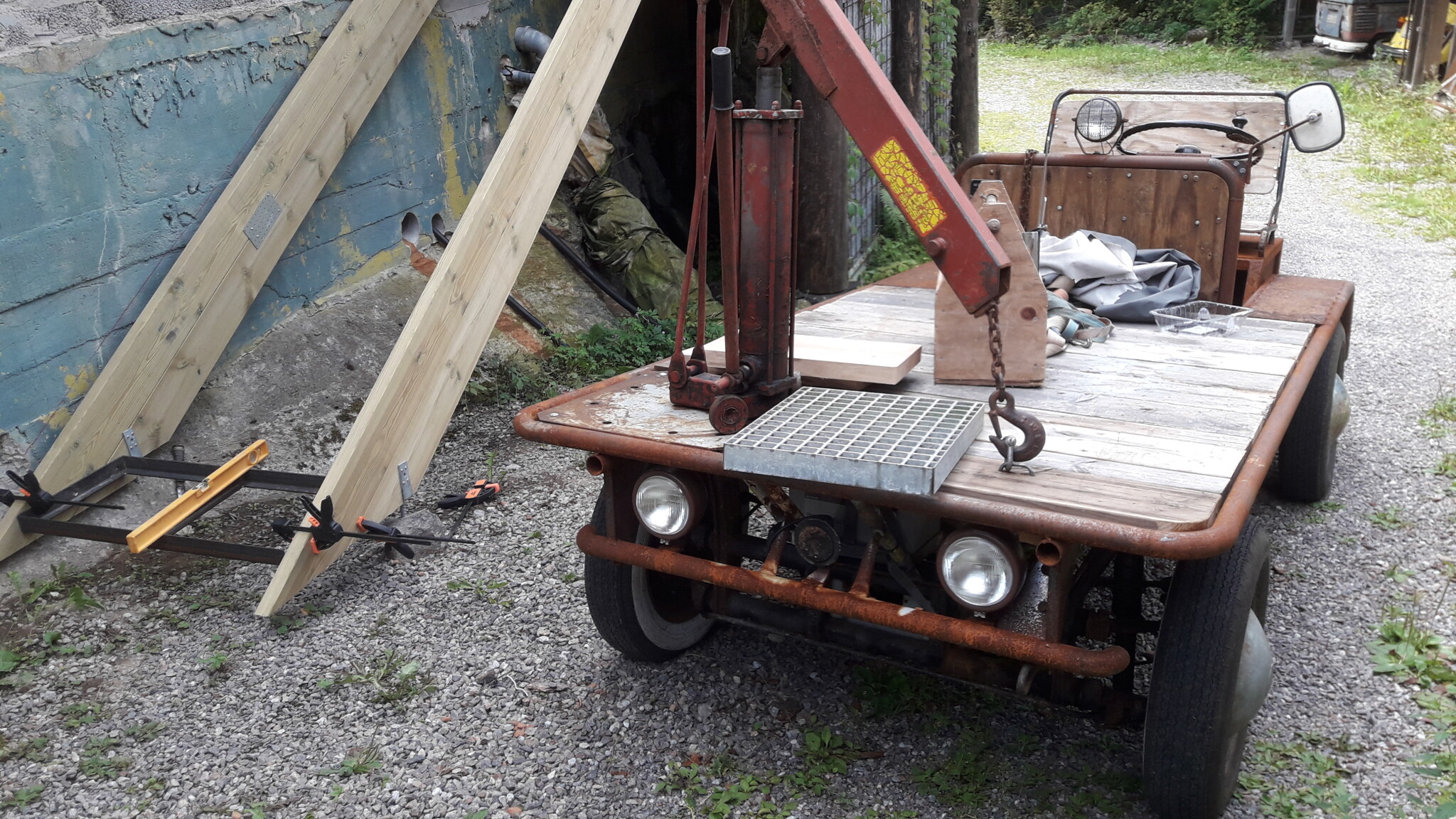

Byggde mig en kompis i vintras, perfekt att köra omkring jox på mellan hus och garage när man bygger, kran och arbetsplattform. Gammalt fordon ombyggt till kranbil med trädetaljer, stålfälgar, klämma och betongplattor. Vintage, rostigt på grus.
  • Wow
Robot2.0 och 1 till
Tadaaaaaaaa!!!!!!!!! Gör-det-själv trädgårdsprojekt, träbänk under konstruktion, verktyg och klämmor på grus.
