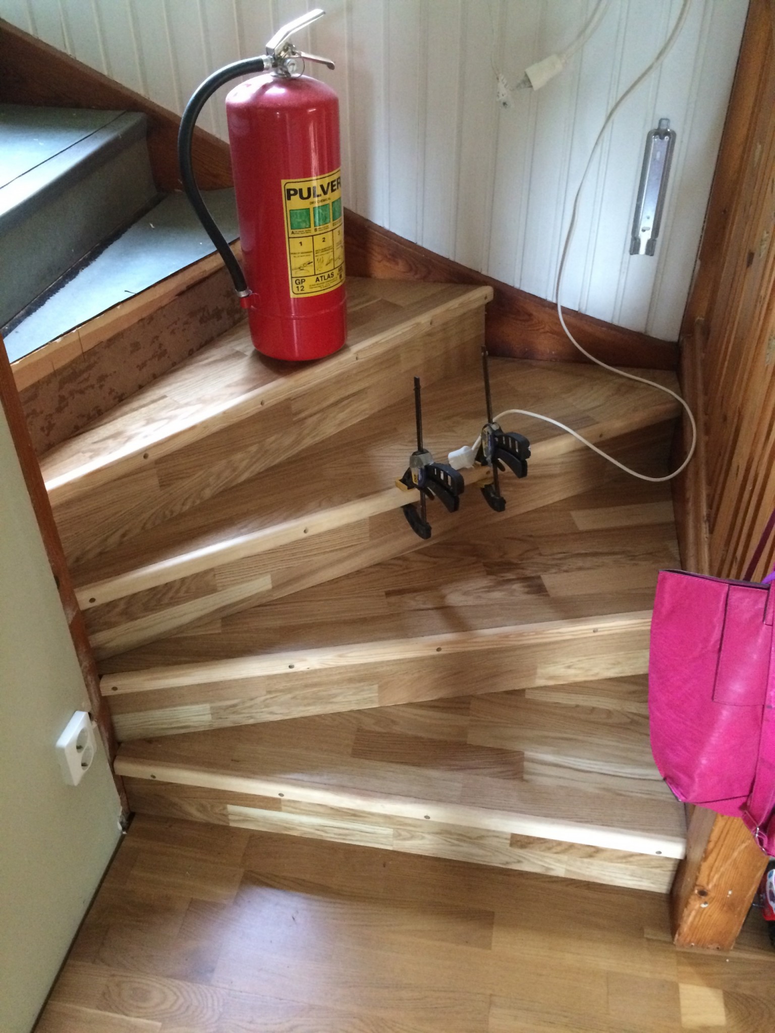

Tänkte att jag kanske kunde inspirera med lite bilder på min trapprenovering. Blev en renovering med billiga material, men en hel del jobb innan det var klart.

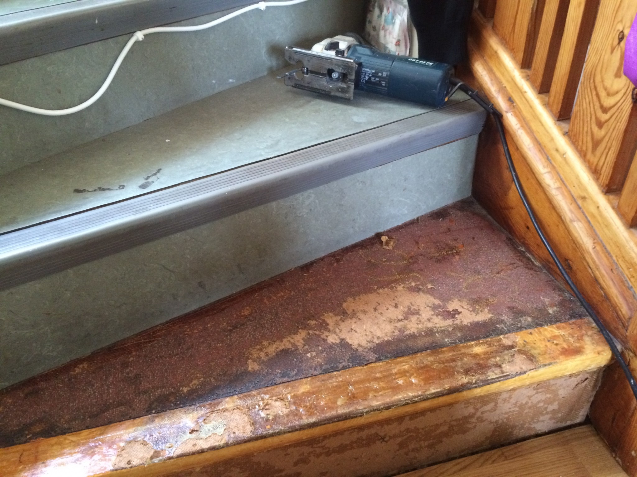

Bakgrunden är att tidigare ägare klätt hela trappan med linoleum samt trappnosar i gummi. Trappan var tidigare väldigt sliten så de har lappat i det nedslitna med masonit och original trappnos har hyvlats ned till en enkel rundning. Huset är från 1907 och jag ville få ngt som passar med stilen. Håller inte på med byggnadsvårt då allt varit sönderrenoverat, men försöker få en stil som matchar tiden.
Trappan med första steget utan matta

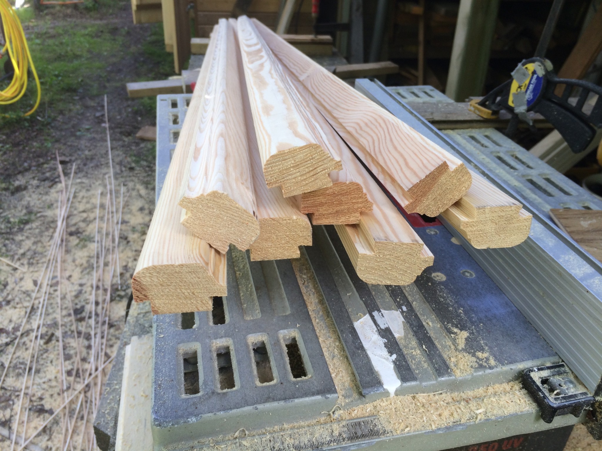

Gjorde trappnosar av furu. Funderade på hårdare träslag men det blev så dyrt. Fräste upp dem med överhandsfräs

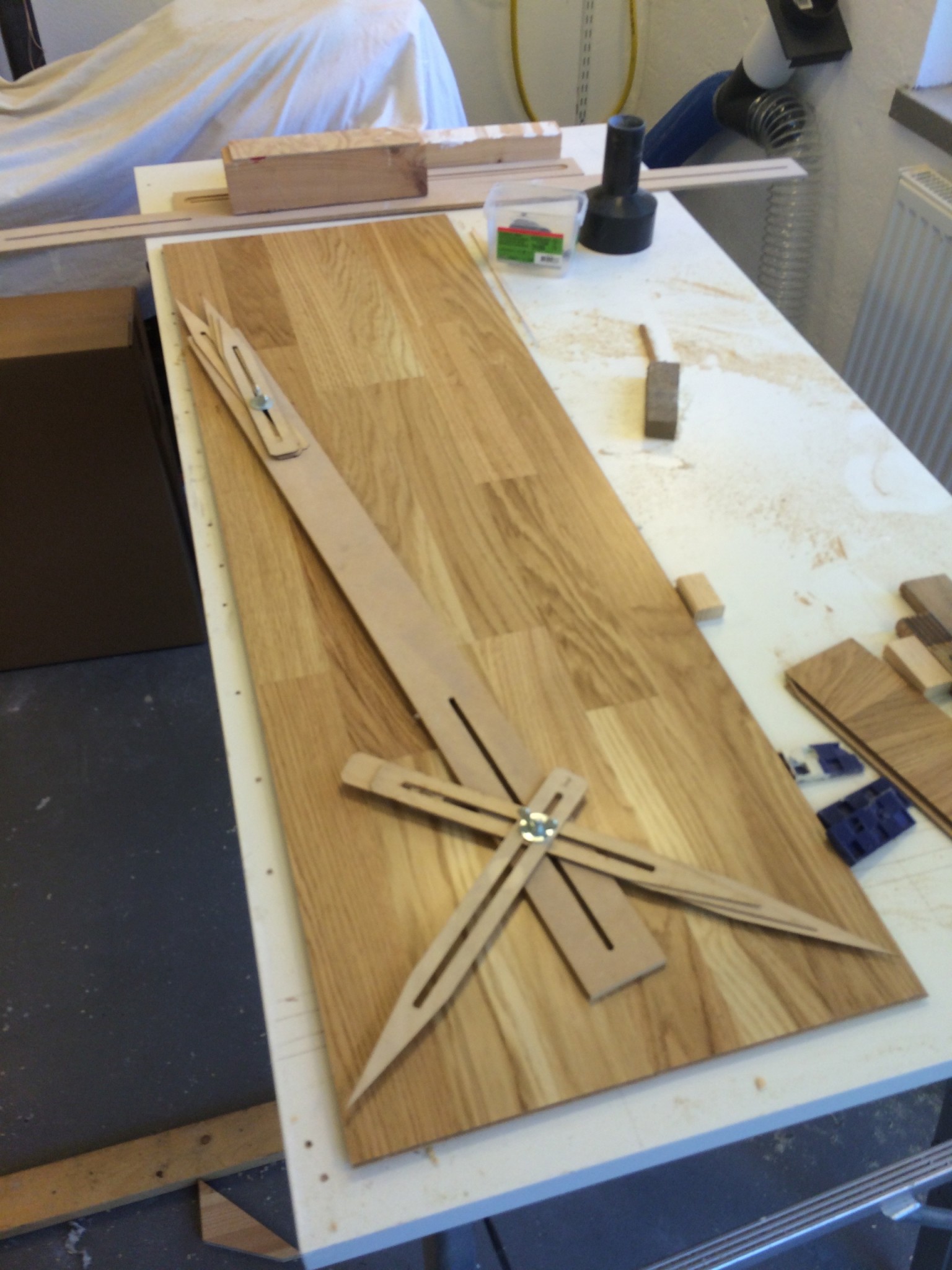

Valet blev att använda ett fanergolv att klä stegen med. Använde en trappkompass från Stepkit och sänksåg för att göra stegen.
Gamla trappnosen sågades bort och dom nya skruvlimmades fast. Sen limmade jag både plansteg och sättsteg. Sättsteget går in under nosen så inpassningen var ganska enkel

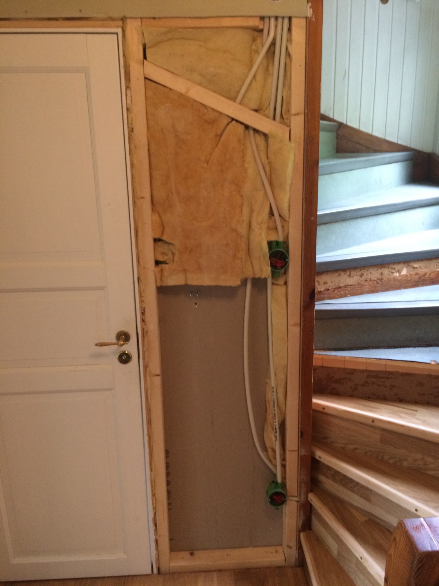

Tänkte dra el till ett nytt eluttag under fönstret i trappen. Lyckades självklart pricka ett elrör bakom vangen då jag borrade, så det var bara att öppna väggen och dra ny matning ned genom källaren.....

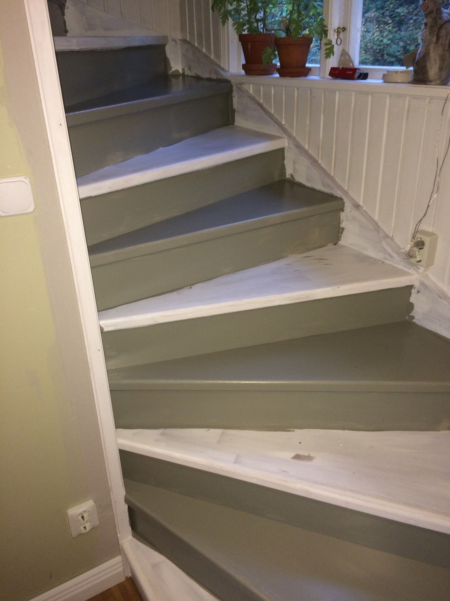

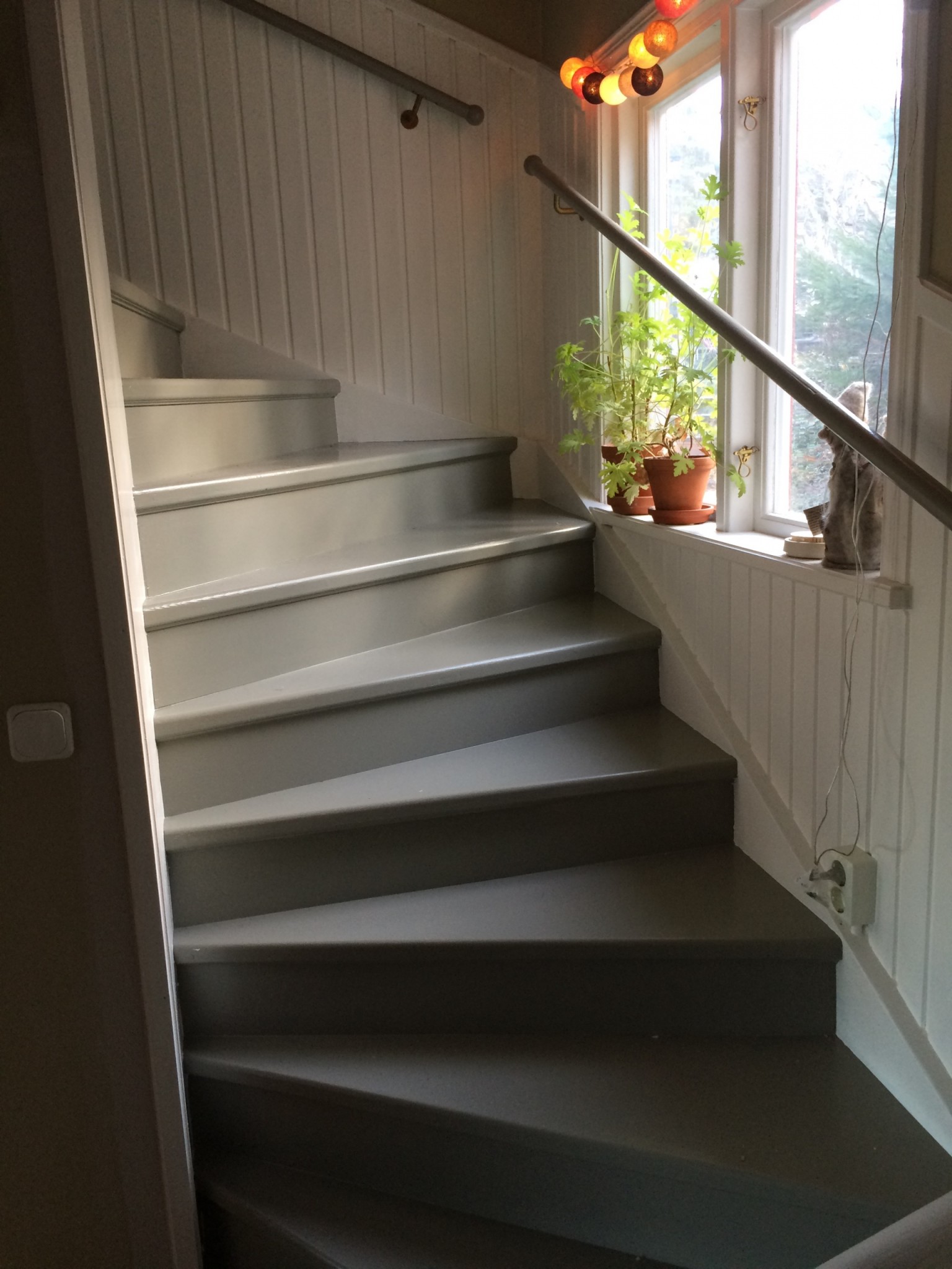

Målade varannat steg så man kunde ta sig upp och ned till övervåningen.
Färdigmålat. Blev väldigt nöjd.....

Väldigt snyggt blev det! Bra jobbat!

Haha även jag fick ont i magen när du blandat ek-faner med stressad furu
Men det där blev ju toppenfint!

"Målade varannat steg så man kunde ta sig upp och ned till övervåningen."
Det är ju en fiffig lösning då man målar de första stegen, - men hur ser du i omgång 2 vilka steg som du får kliva på ?
Målartejp, typ "kliv här" ?
· Korpilombolo
· 3 771 inlägg
Är inte lackfärg väldigt hal? Det kanske är vattenbaserat nuförtiden som klibbar lite mer förstås.
