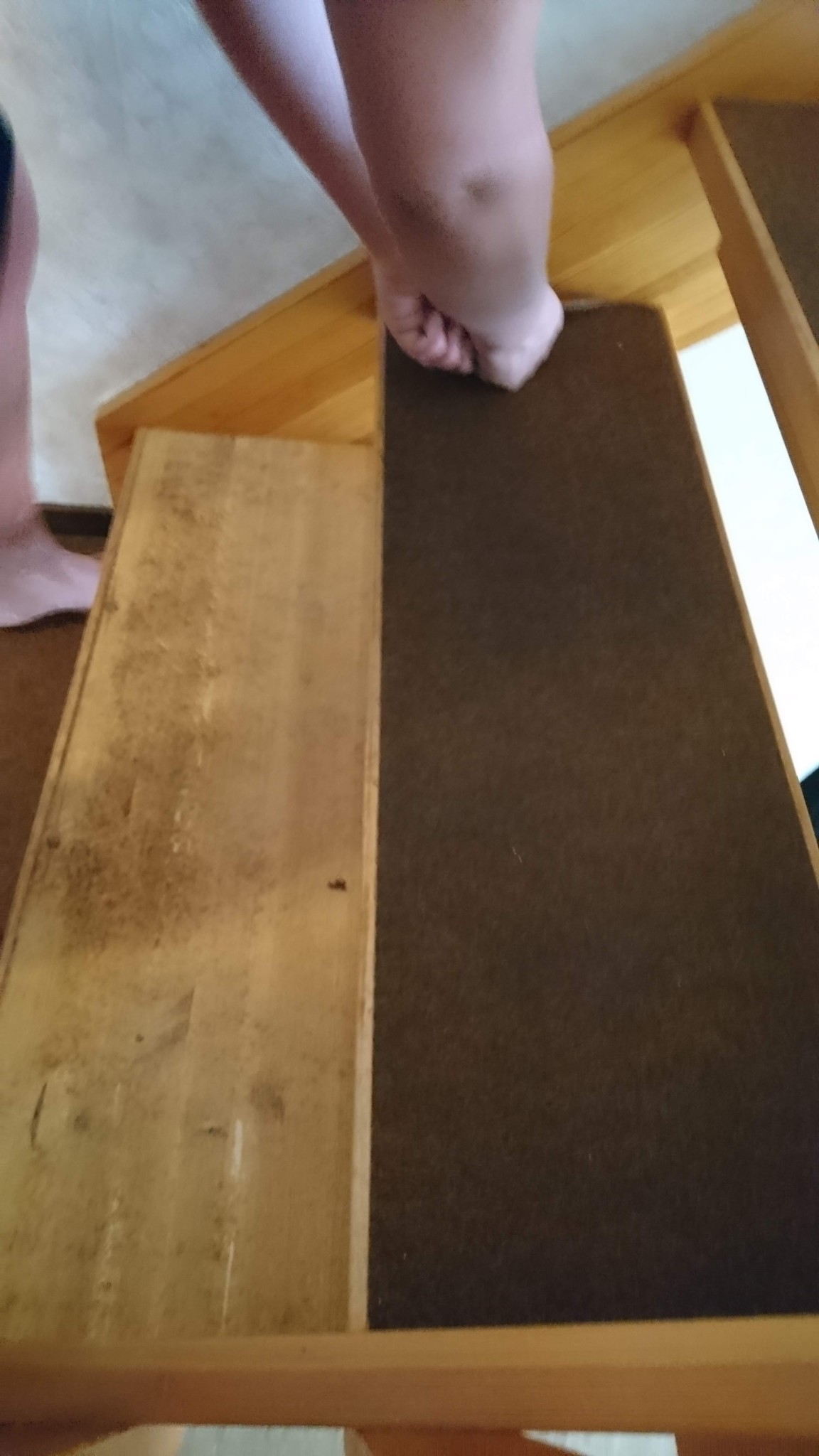

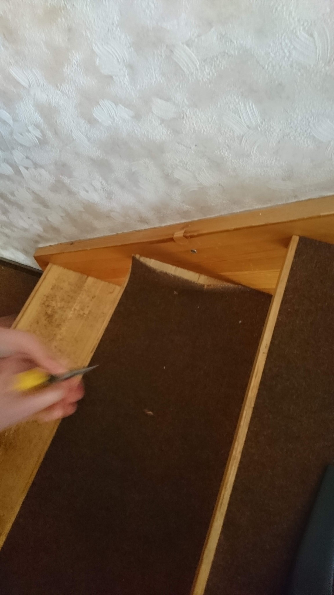

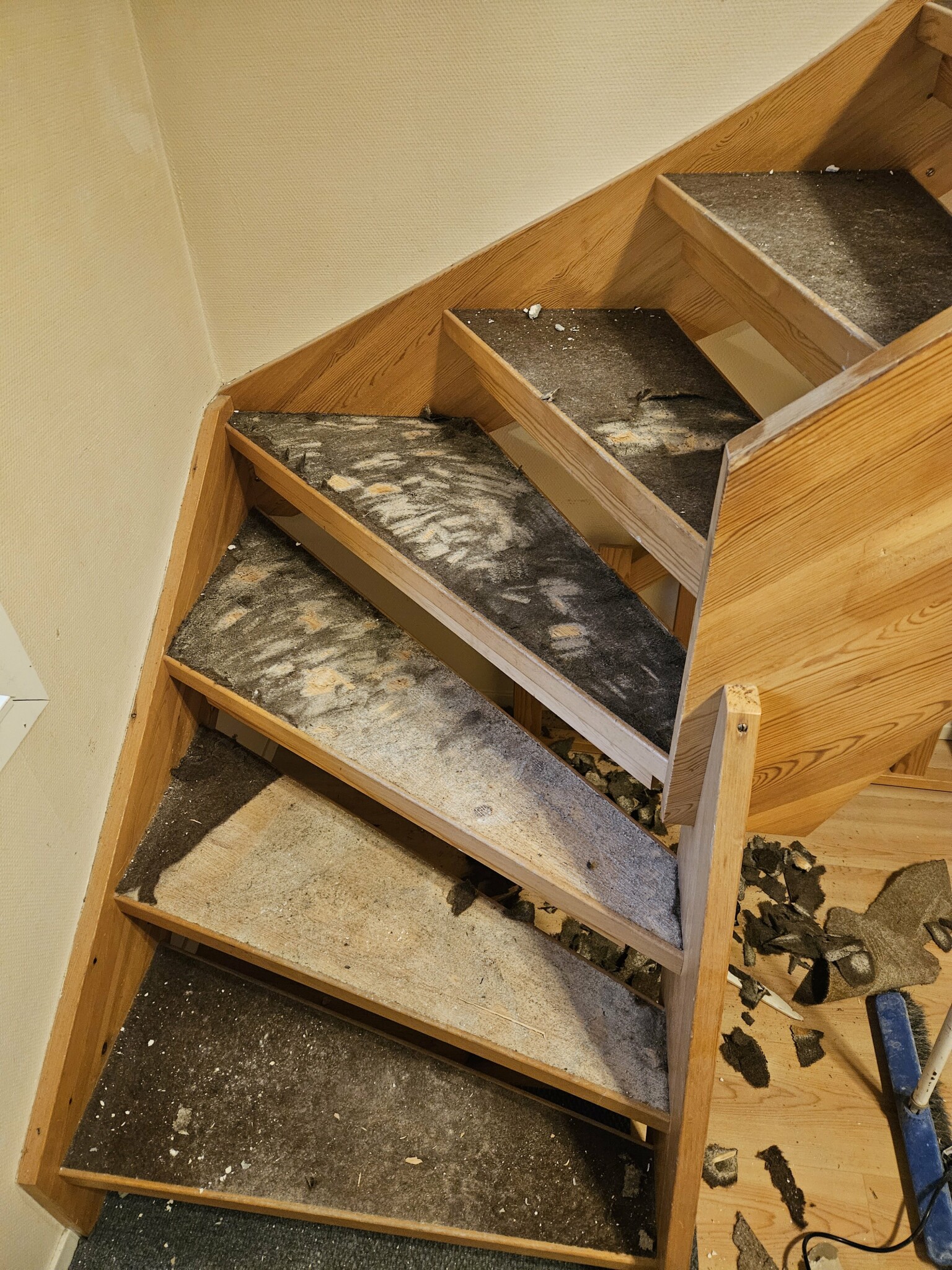

Hej! Jag har då aldrig någonsin renoverat något i hela mitt liv och jag ska alltså ta mig an en trapprenovering det första jag gör - Go big or go home right?!
Jag behöver alltså alla tips jag kan få!
Efter en del sökningar så har jag förstått att vatten och kaustiksoda ska vara toppen.. men hur mycket vatten och hur mycket av kaustiksoda behöver jag? Ska jag spraya på det ur en blomspray?
Vilka verktyg behöver jag?
Vart ifrån börjar jag ens att dra bort mattan?
Måste jag sätta dit en just nålfiltsmatta?
Vad för typ av lim behövs? Behövs bara lim?
Vad ska jag använda för typ av färg i resten av trappan?
Hur många meter mata bör jag köpa för 13 trappsteg?
Om jag vill ha matta över kanten men inte mellan trappstegen funkar endast lim då?
Hjälp en gröngöling!

Om du börjar ditt renoverande med denna vedervärdiga syssla... så finns det risk att du aldrig fortsätter. Eftersom du blivit tvångsinskriven någonstans, alternativt tagit till flaskan big time.
Nålfiltsmattor limmade på trappsteg uppfanns sannolikt under kalla kriget av den sovjetiska militären i akt och mening att destabilisera Sverige, binda upp bottenlösa resurser på ändlösa meningslösheter, samt försätta befolkningen ur stridbart skick. Även om den som gett sig på en sådan trappa förvisso snart känner ett obetvingligt begär att begå de hemskaste våldsdåd.
Du får ett oändligt mycket bättre och lättare resultat om du köper renoveringssteg, finns hos välsorterade bygghandlare. Dessa sågar du till och limmar direkt på trappstegen, över hela rubbet. De kostar en del, men det ska vägas mot förlorad arbetsinkomst då du sitter i fängelse efter att i vettlös desperation ha gått bärsärkagång i grannskapet, plus dithörande skadeståndskrav.
Billighetsvarianten, som jag kört med på min trappa (vilken ehuru saknar n-lf-ltsm-tt-), är att såga till bitar av laminatgolv och montera. Du behöver då komplettera med lämplig trappnos; jag körde med aluminiumlister, men man kan också t ex använda vanlig hörnlist.
Eller så häller du bensin på trappan och tänder på, om försäkringen täcker egen handaverkan vid skadegörelse, vilket den iofs inte brukar göra. Eller flyttar någonannanstans. Eller installerar hiss. Vadsomhelst men INTE BÖRJA FÖRSÖKA SLIPA BORT MATTELÄNDET. Sådana projekt har kuvat mången rask ung hemmansägare och förvandlat dem till sönderknäckta människospillror.

Dra loss den nuvarande mattan och använd de bitarna som mallar för nya nålfilten och ta i lite extra så den nya mattan räcker till att dras över trappnosen. Under trappnosen häftar du mattan med häftpistol och häftar på andra sidan också så mattan ligger i spänn medan limmet härdar.
Det gamla limmet kan gå att skrapa bort.
Ska du måla trappan så bör du göra det före nya nålfiltsmattan sätts dit.
