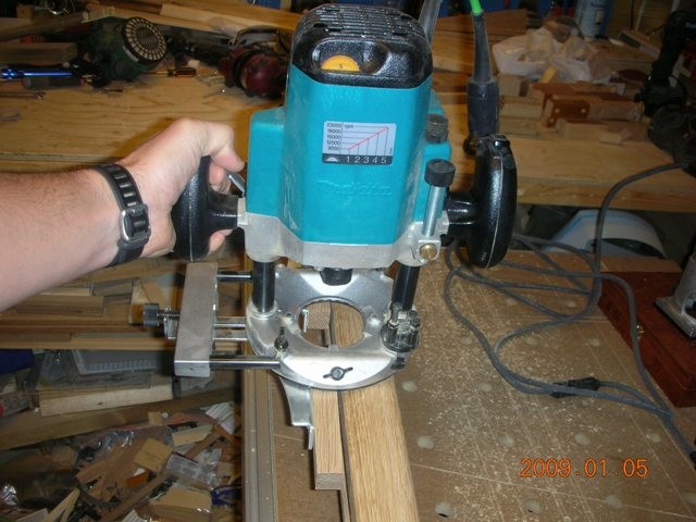

Trappräcke, laminerat och format efter vangstycke
Byter lite bildmodell nu

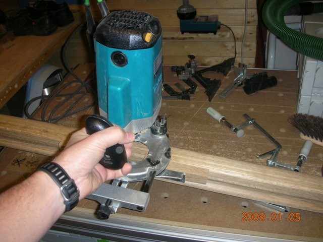

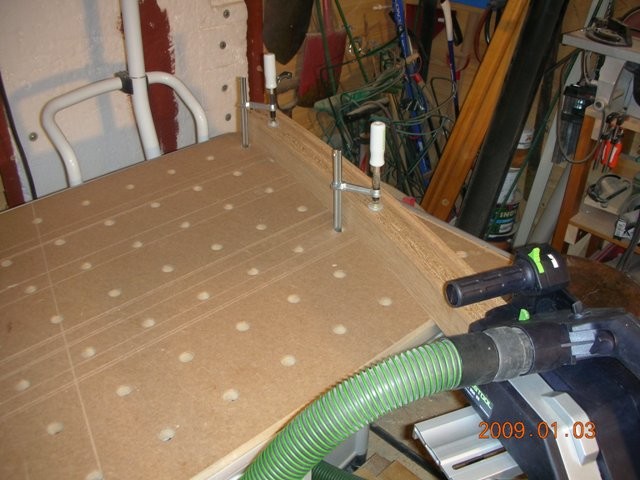

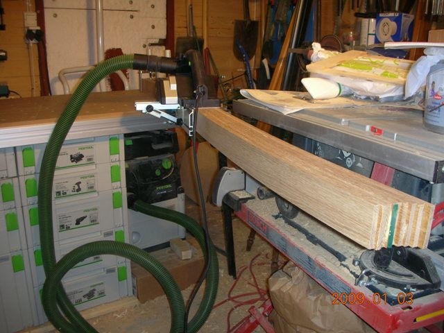

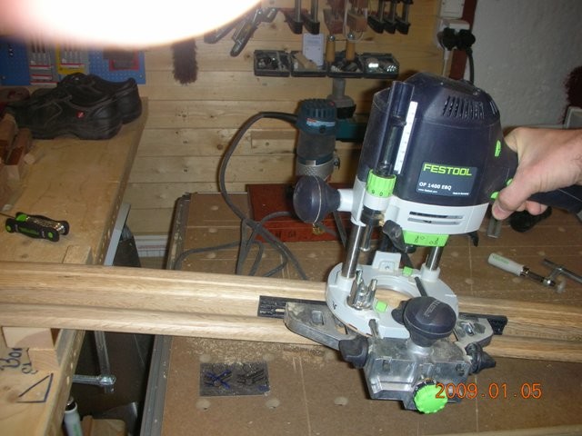

1. Att jobba med 2 meters ledstänger som är svängda hit o dit gör att man får vara flexibel i sitt arbetssätt. Den var lagomt böjd för att svänga fint runt sågen
2. Så pass måste den vara inne på bordet eller så tippar kalaset. Man får hyvla i etage, sen vänder man och "fortsätter" från etagen

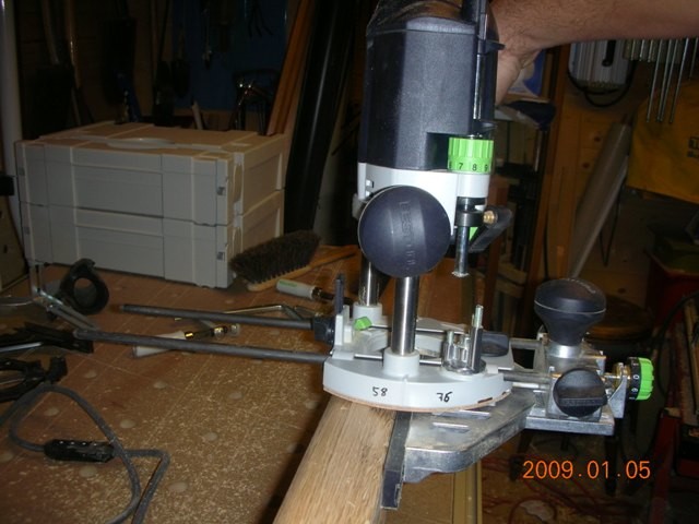

3-6. Detta är fördelen (och nackdelen) med Festools annorlunda ergonomi på de mindre fräsarna. Det är kalaslätt att fräsa en sida om man har bra anliggning. Men det är kalassvårt att fräsa och hålla balansen om man har 10mm som maskinen skall balansera på... Där är Makitan oslagbar. Blir Makitan som gör jobbet med sista ledstången, den eliptiska överdelen iafa.

Det lutar åt att vi behåller den vinkelräta avslutningen... tiden får visa om vi fixar om änden. Ni i Stockholm är välkomna (andra också) att komma och klämma på ledstängerna, det är rätt tillfredsställande att ha gjort dom själva, om man får säga så

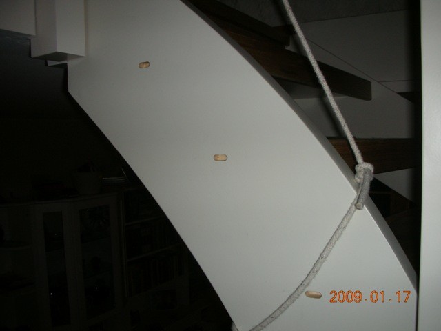

Visst, 58 från den ena sidan och 78 från den andra. Har klottrat eller ristat på mina andra också. Fast... av någon anledning så är det egentligen 57,7 och 78,2. Bottenplattan till OF1400 är inte på jämn millimeter bred... vilket irriterar lite, Makitas 3612 är exakt 180mm och rund samt med en helt centrerad axel relativt bottenplattan.

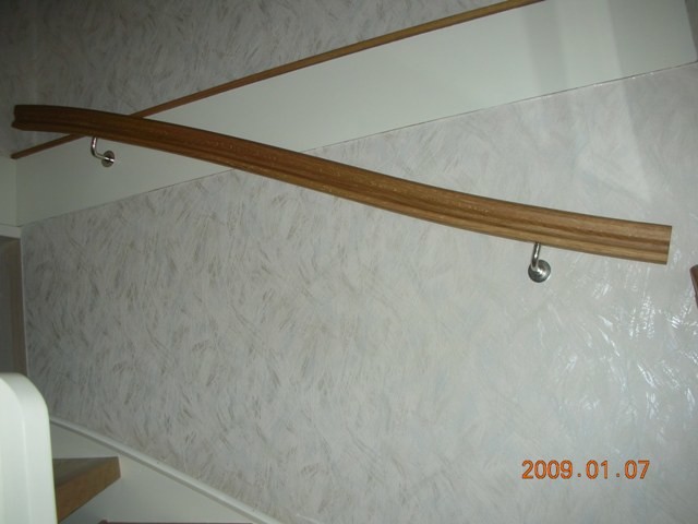

Ledstången är nu oljad och ligger i snickarboa för att dofta av sig det värsta. Den är förborrad, fräst för beslag och helt klar för montering med beslagen redan i väggen. Den sätts upp vid nattning med några skruvar. Det är ju inte helt hälsosamt att olja in tills terpentinet har avdunstat.
Ledstången kom upp sent igår efter att ha förpestat snickeboa, fast hellre det än inne.

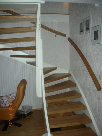

Trappan känns nu helt annorlunda då alla ledstänger sitter på plats utom en. Dags att rigga snart för sista ledstången Samt måla stolpar förståss, har ju dragit ut på tiden.

Wow - jag är mållös! Mina planer på att bara lacka om de gamla ledstängerna känns inte lika kul nu
. Längtar tills jag får börja med våran trapp!

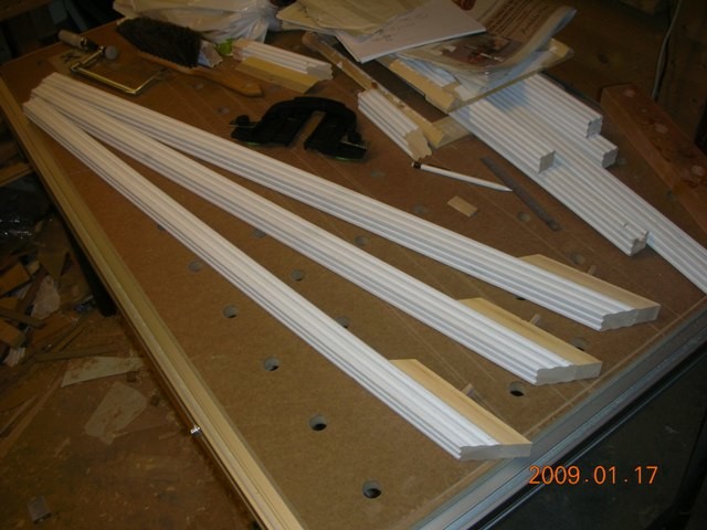

Bakkantslisterna, ja det är en historia. Jag har återanvänt material rätt bra från trappan gällande spaljéerna, samma gäller det material som blev över från Step-Kit. De framkanter som blev över höll rätt mått för att kunna moddas till bakkantsbitar, dvs de var aningen för stora i dimensionen men det är ju inget problem.
Så, det är svårt att säga exakt hur mycket man sparade men jag försöker, arbete inte inräknat eller verktyg.
13 bakkanter, totalt ca 15m ek minimum 15x50mm varav 3 bakkanter togs från stepkit rester. 15x45 ligger på kring 40:-/meter så säg 12m x 40 = 480:- Färdiga skulle kosta cirkus 200:- metern då de säljs i fasta längder vilket ger 15 x 200 = 3000:- cirka.

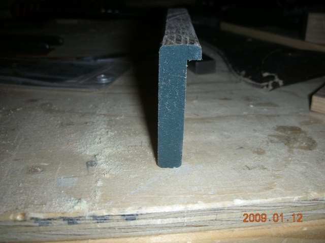

Jo, grunden är 15x50mm massiv ek, eller det format som ligger närmast det du vill ha. Vi ville ha ett slutformat på 15x45mm, då skulle det bara bli ett par mm som det går utanför under och som skulle se bra ut. Har studerat ett antal trappor och de man kan se på StepKit samt hos andra rena trapptillverkare.
Du kan se profilen i inlägg nr 5, första bilden och profilen till höger. Den syns inge vidare så jag tar en ny bild i kväll och lägger in på bara den.
Bearbetningen bestod sedan av 20mm pinnfräs i bord för att få fram grundprofil och sedan antingen 45 grad avfasningsfräs eller stöthyvel för avfasningarna, dvs i 4 hörn. Jag körde de två första med 45 graders fräs och sedan resterande med hyvel. Det gick mycket snabbare med hyvel och blev nog så bra. Fick använda hyvel också för att ta bort en rest efter att ha kört med 20mm pinnfräs, därav att jag fortsatte att fasa av med hyvel.

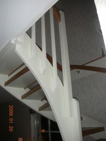

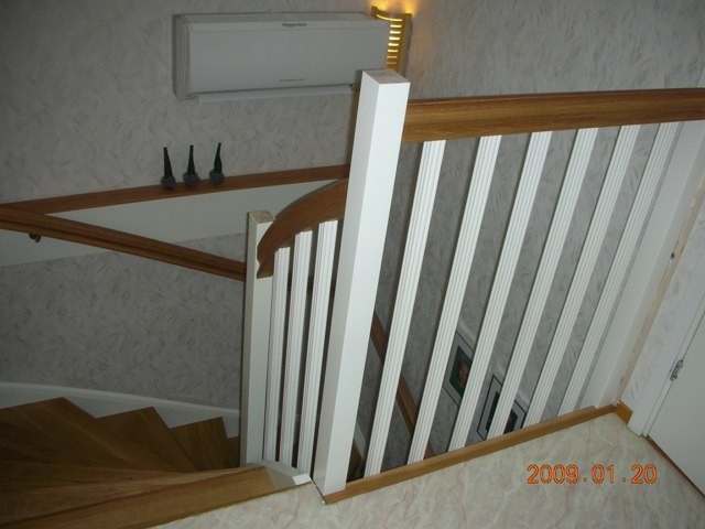

Uppdatering på trappfronten. Nu har det kommit upp smala stolpar i mitten av trappan. Det blev ett lyft. Sattes fast med tapp, eller Domino som många känner den som. Höll på att göra en tavla med Dominon då stegen är skruvade in i vangstycket för att fixera dom. Tappen för stolpen gick precis i höjd med steget och jag har ingen metalldetektor... Höll på att glömma och fräsa 25mm in, fick begränsa mig till 12mm och justera till en kortare tapp.
Dags att skaffa en bra metalldetektor, den kan vara snabbt betald via hela stål.
