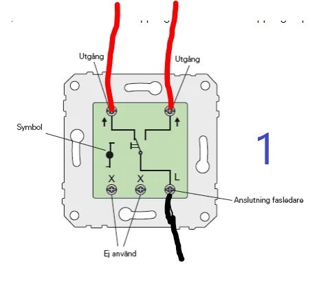

Från strömbrytare 1 hördes något surr vilket fick mig att försöka byta ut den. Då den är svåråtkomlig har jag svårt att minnas om jag någonsin använt den och om den fungerat. Jag antar alltså att det är två trappomkopplare det handlar om då det inte finns andra lampor i närheten.
Stängde av strömmen, kopplade bort den gamla strömbrytaren och monterade en ny. Det fanns tre ledare varav en svart och två röda. Jag antog att den svarta var fasen och de röda trådarna var tändtrådarna och kopplade in enligt bild 1. Satte på strömmen och trodde att jag var klar men så enkelt var det inte.
Nu kunde jag inte stänga av lamporna med den gamla strömbrytaren (Strömbrytare 2). Den har ju två lägen och i varje läge lös lamporna.

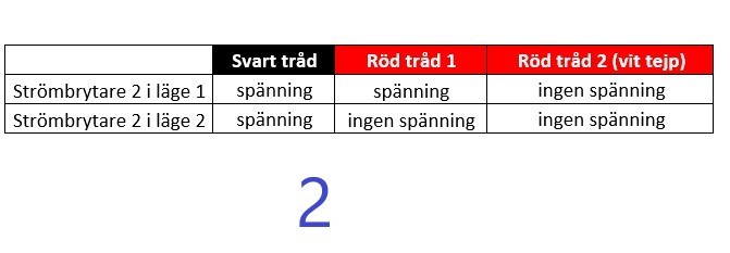

Jag märkte den ena röda tråden med vit tejp och kollade med testmejsel.
Bild 2 beskriver kanske resultatet bättre en nedanstående text.
Strömbrytare 2 i läge 1
Svart tråd (spänning på)
Röd tråd 1 (spänning på)
Röd tråd 2 (vit tejp) (ingen spänning)
Strömbrytare 2 i läge 2
Röd tråd 1 ((ingen spänning)

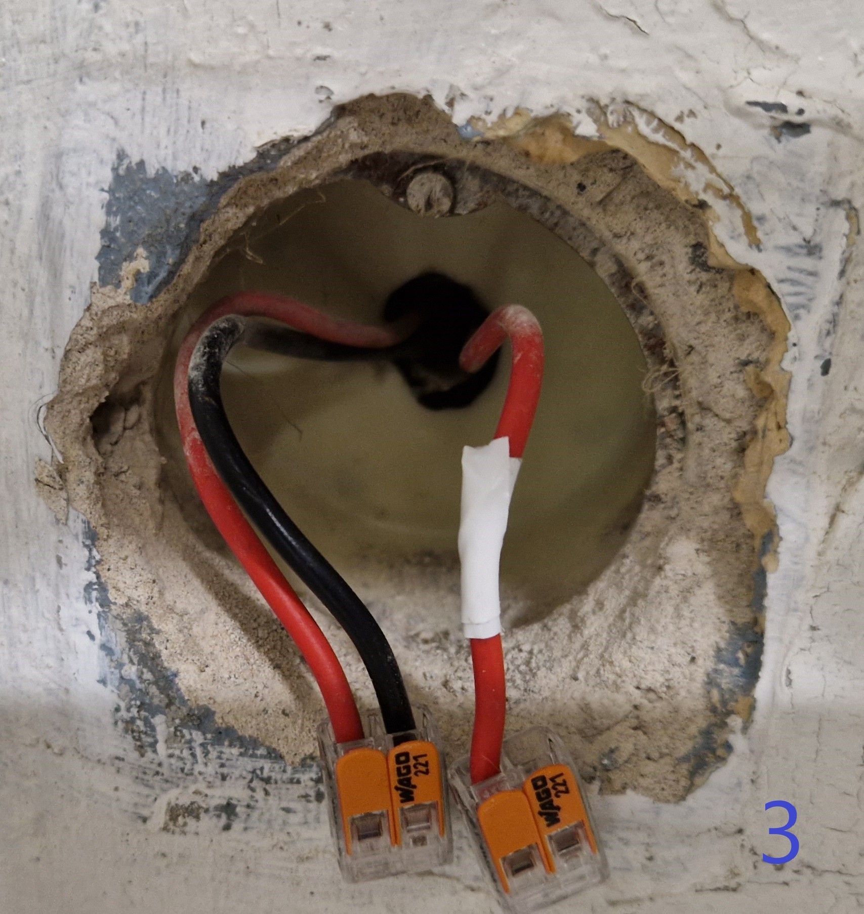

Det slutade med att jag gav upp och kopplade ihop svart tråd och röd tråd 1, enligt bild 3. Nu fungerar Strömbrytare 2 som det ska.

Det kan vara så att du har en sparkoppling, beskrivs i många trådar här. Hittade den här:
https://www.byggahus.se/forum/threads/sparkoppling.401598/
Första bilden är en vanlig trappkoppling, den andra en sparkoppling. Den kallas så för man kan snåla in på en tråd mellan dosormna om man även behöver ett vägguttag i den "bortre änden", vid vanlig trappkoppling har du ju ingen fas till den bortre brytaren.
MEN jag förstår inte riktigt dina mätresultat. Har du lyckats koppla in dig på rätt anslutningar på brytaren?
För om du har spänning på svart hela tiden, kopplad till L. Så måste det komma spänning på antingen den ena pil ut, eller på den andra såvida inte brytaren (omkopplaren) är trasig.
Om den vore trasig så borde det ändå gå att släcka med den alternativt att det aldrig skulle lysa.
Men om du har en sparkoppling på ena sidan, och en vanlig trappkoppling på den andra sidan, så skulle du kunna få effekten att det inte går att släcka från ena sidan.
