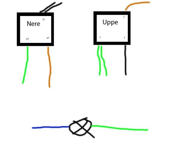

Har en trappkoppling som inte fungerar riktigt. Det går inte att släcka från övervåningen när man har tänt nerifrån och det går inte att släcka nerifrån om man har tänt uppfrån. :S Annars är det bra
Bifogar bild på hur kablarnas färg ser ut i kopplingarna.

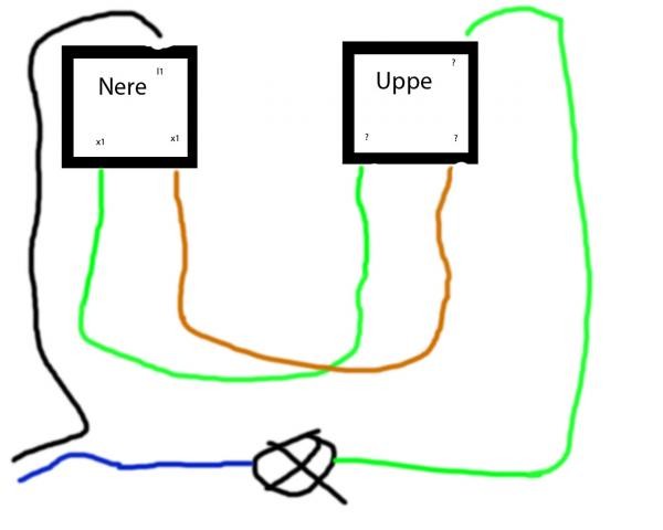

Lite konstigt med färgerna men för en vanlig trappkoppling ska du ha fas in på L på den ena brytaren, två stycken (mellan)trådar ut, en från varsin pil ut och vidare till den andra brytaren och in där på ut pilarna. Tändtråd ut från L på den brytaren iväg till lampan.
Samma färg på de bägge mellantrådarna.

Huset är från -75. Dom verkade ha en fetish för grönt och brunt då. =) Jag antar att kopplingen är gjord av elektriker men jag ser ingen logik i den. Varför ha två strömbrytare när det ändå inte fungerar.

Ja, förr var färgerna lite si och så, så inget konstigt, men ändå.
Du ser ingen logik i den för att den är felkopplad.

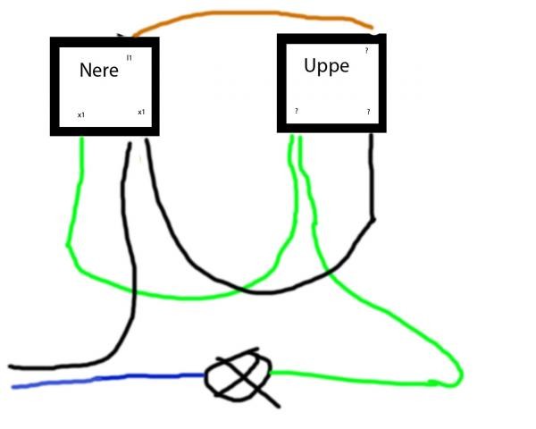

Poängen med den vänstra kopplingen är att du kan sätta en lampa vid varje brytare och du har också obruten ström tillgängligt vid den högra brytaren om du till exempel också vill ha ett vägguttag eller nåt annat där.
Poängen med den högra kopplingen är att det inte går åt lika många ledare.

Ok, Nu förstår jag. Tack alla inblandade! =)
