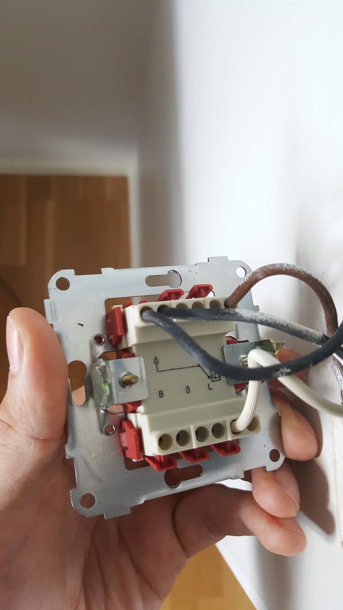

Jag har två brytare som inte fungerar som de ska i min nya bostad.
Brytarna går till två stycken taklampor i köket men de fungerar inte oberoende.
Om jag tänder lamporna med en strömbrytare går de inte släcka med den andra brytaren och vise versa.
Kopplingen ser ut enligt följande:
Brytare 1:

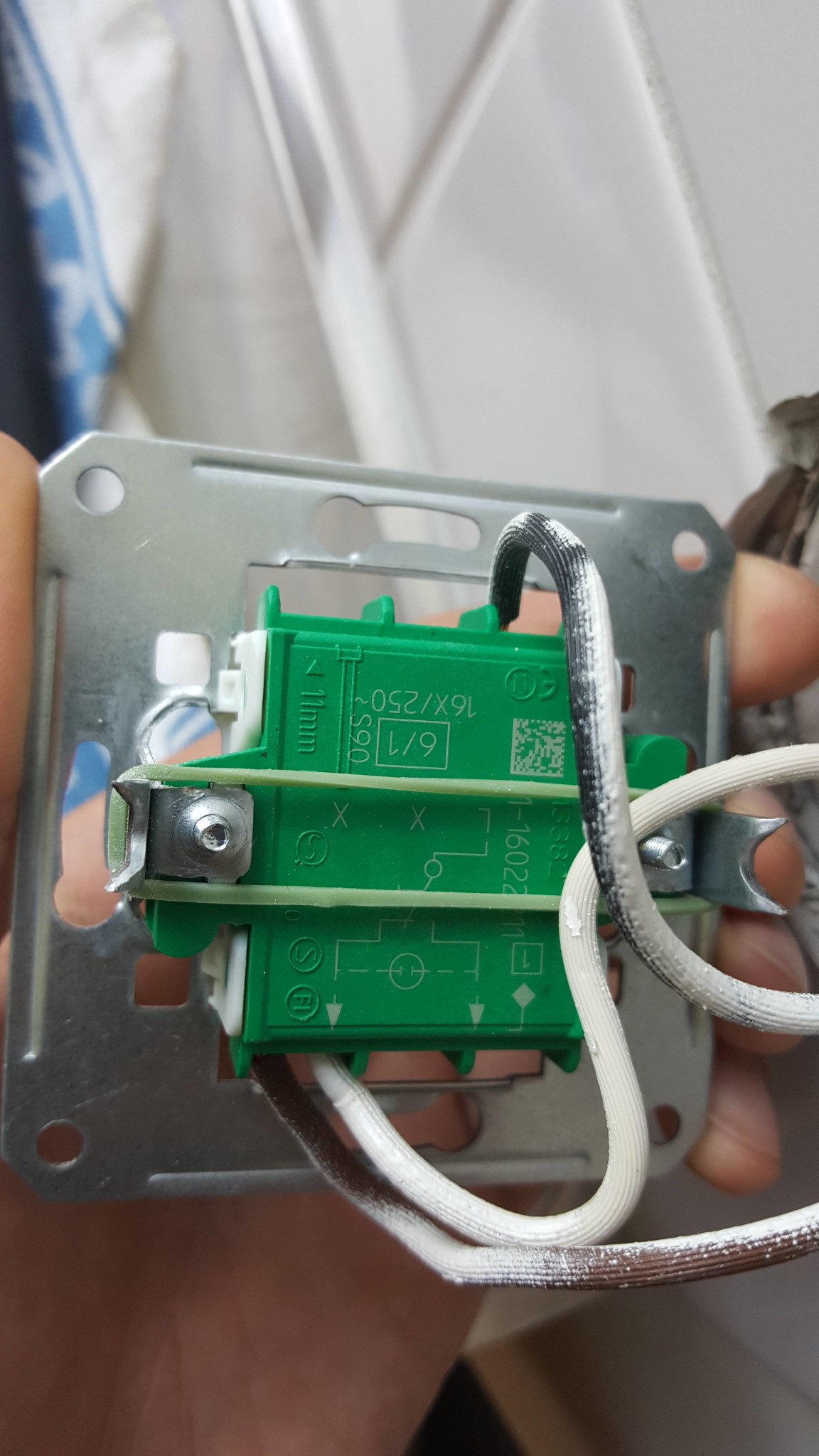

Brytare 2:
Närbild av en grön strömbrytare med vit och svart kablar inkopplade, monterad på en metallram.

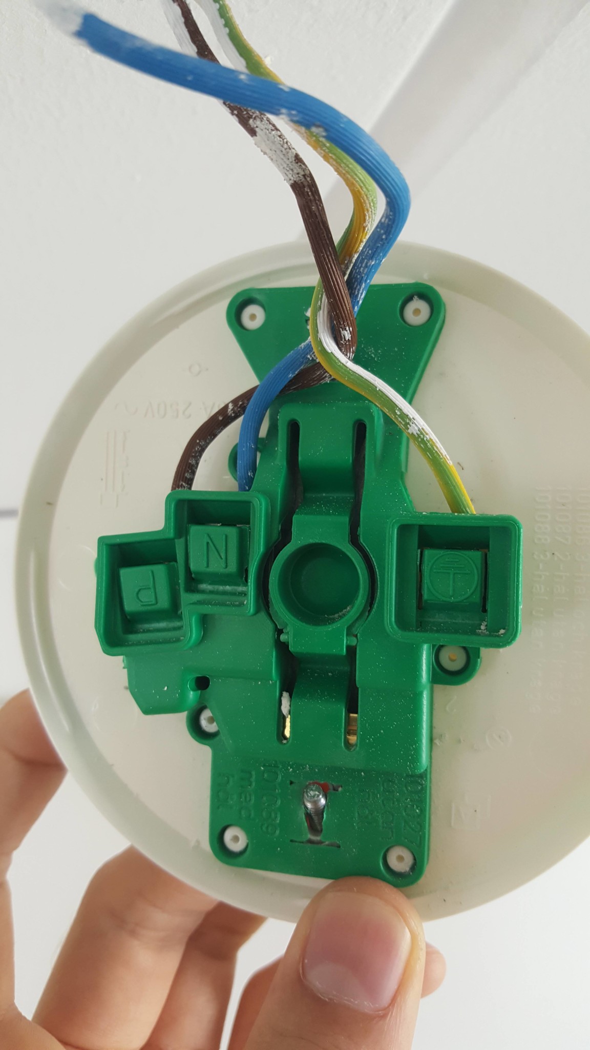

Lampa 1:
En hand som håller en elektrisk kopplingsdosa till taklampa med synliga ledningar och kopplingar.

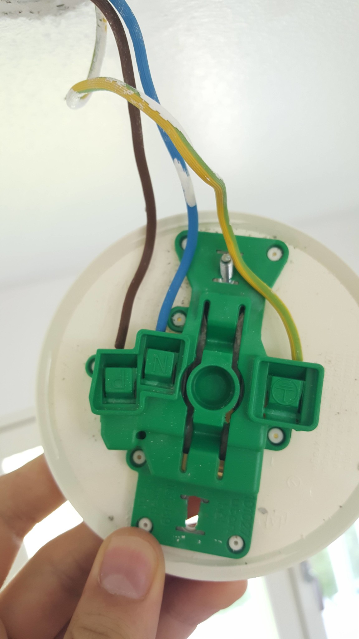

Lampa 2:
Backsidan av en strömbrytare med felaktigt anslutna kablar i handen på en person.
Ser ni som är lite kunnigare inom området någon uppenbar felkoppling?

Man skulle kunna gissa att strömbrytaren på första bild är trappkopplad (sparkopplad) men strömbrytaren på andra bilden är det inte. Så visst är något felkopplat. Leta upp kopplingsdosan/dosorna som finns emellan och följ upp hur det är kopplat.

Foto 2
Flytta vit till där svart ligger och svart till den andra pilen ut i nederkanten

Du ska under inga omständigheter flytta några ledare på chans utan att själv veta vad du gör. Utan ta först reda på hur det är kopplat, identifiera fas, mellantråd (1 el 2 st) och tändtråd. Koppla sedan enligt snålvarianten eller normalvarianten, rätt från början.

Tack för de samma snabba svaren och de schematiska bilderna.
Det ligger mycket riktigt en(1) mellantråd mellan brytarna.
Efter lite mätning blev det således att koppla korrekt sparkoppling vilket matcha rävlyans direktiv.
