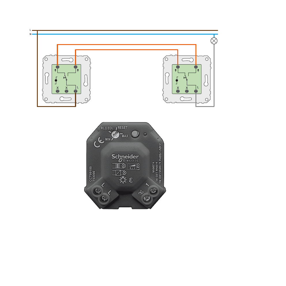

Det finns en ritning i manualen för produkten. Du måste ha återfjädrande brytare. Brytarna kopplas sedan parallellt mellan fas och styringång "1".
Trappkopplingen du har bifogat används således inte.

har bara kopplat enpolig tidigare då har det aldrig varit några problem
men när det gäller trapp blev jag osäker
fjädrar o brytare finns
är jag helt ute o cyklar om jag kopplar så här?
kanske kan guida men färgerna om det är fel :)

Nej, det där är fel. Jag orkar inte rita men du ska ha fast fas till bägge brytarna. Sedan parallellkopplar du "tändtrådarna" till ingången 1 på dimmern. Du ska som sagt ha återfjädrande brytare. Tändtråden kopplas till den terminal som inte är ansluten till L när vippan är opåverkad.
Ja (=ute och cyklar), du kommer inte att kunna dimma med denna koppling. Tända och släcka kanske går.
Kort spänningspuls på 1 tänder och släcker. Lång puls aktiverar dimningsläget.
Jag går mot strömmen och hävdar att kopplingen är helt i sin ordning. Det behövs bara fjädrar under vipporna så är man hemma. Gäller bara att sätta fjädern så kretsen är bruten i viloläget.
Fasen till första strömbrytaren behöver inte tas ifrån pucken utan att komma från samma ställe som förut.
Ja det går bra att spara en gammal trappkoppling
Enda skillnaden blir att dimringen stoppas om båda knapparna trycks in samtidigt.
Det gäller då som redan nämnts att kolla så utgången från trappkopplingen är låg i viloläge, annars skifta mellantrådarna.
GK100
tommib
Ja, man kan spara kopplingen med viss modifikation (fjädrarna). Jag var mest ute efter att TS skulle förstå vad hen gör. Då är det lättare konceptuellt med parallellkopplade impulsbrytare. Det är elegant att spara den befintliga trappkopplingen men det är något svårare att förstå varför det fungerar.
Visst fungerar kopplingen, men frågan är var du ska placera pucken?
Den behöver fast fas, impulsen från sista trappbrytaren och tändtråd till lampan.
Har du fast fas i takdosan kan du lägga den där eller om du har en kopplingsdosa där detta finns.
Annars får du dra fram fler trådar till brytarna och fixa det där
