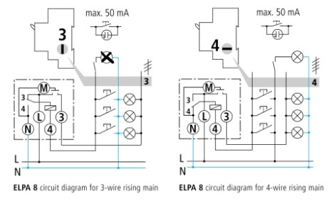

Håller på med ett projekt i skolan där vi installer el i ett hus, ska ha en trappautomat som ska kopplas enligt 3 ledare. Hur kopplar jag? Behöver även ett kretsschema! Jag kom hit för att om jag frågar om råd av läraren sänker ens betyg, har försökt tyda beskrivningen vid sidan om trappautomaten men förstår inte. Har kopplat enligt 4 ledsre förut.

Det finns många varianter på trappautomater. Lägg upp schemat för just din trappautomat här och förklara så långt du kan hur den fungerar. Principen för tretrådsautomater är en tråd för belysningen, en tråd för tryckknappen och en gemensam tråd.

Det som avses är den kabel stammen som går igenom trapphuset.
Den kan antingen utföras med 3 ledare + skyddsjord eller 4 ledare + skyddsjord.
Fall 1 , blir ledarna tändtråd (bruten fas) , nolla, manöverledning + skyddsjord. Nollan är gemensam för trappbelysningen och manöverkretsen ( tryckknapparna).
Fall 2 , blir ledarna tändtråd( bruten fas) , nolla , manöverledning, fas + skyddsjord. Nollan och tändtråden driver trappbelysningen. Manöverledningen och fasledare " driver" manöverkretsen ( tryckknapparna) . Med den här kopplingen kan man även mata en separat strömställarstyrd belysning på en vind eller ett städförråd.
Jag tycker att man bör undvika att överkoppla ledningar såsom skyddsjord , nolla på tryckkńapparna. Använd hellre wago bakom brytarna. Orsaken är att det ofta är fastighetsskötare som byter dessa vid t.ex. skadegörelse. I ett sådant fall är det bra för elsäkerheten att det bara sticker ut 2-3 ledare till tryckknapparna.
Ni behöver även förstå dessa kopplingar ordentligt eftersom ni ofta kommer att behöva felsöka dessa anläggningar. Det är även en anläggning som kan få problem att uppfylla utlösningsvillkor om man projekterar den felaktigt.

Du har ju själv lagt upp kopplingsschemat för din trappautomat. Vad är det som är oklart?

Om jag ska omformulera mig lite, är det så att du inte får ihop hur kablarna ska kopplas ihop eller är det varför det ska kopplas på ett visst sätt (mer än att kopplingsschemat säger så)?
Som sagt vet jag inte hur betygssättningen fungerar på yrkesgymnasium men går man enligt den taxonomin som vi använder så är den mest grundläggande nivån att mekaniskt kunna utföra något utan att egentligen förstå varför. Det är mycket riktigt någon slags G-nivå. Att förstå varför man kopplar på ett visst sätt visar på en mer tillämpad kunskap och värderas också högre.
Om du svarar på frågan ovan så kan jag försöka mig på en bättre förklaring av vad den gemensamma tråden innebär
