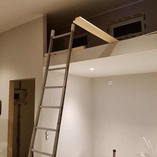

I gäststugan som håller på att byggas är det ett sovloft på ca 4,5 * 1,8. En del av loftet är avdelat med en vägg så man kan ha en säng därinne och få det mörkt även om resten av rummet är tänt.
Funderar på en smidig lösning på en trappa upp till loftet. Trappan som syns på bilden är temporär.
Någon som har en ide att dela med sig av?
Takhöjden på loftet ligger på 70-130cm. Tyvärr är det som lägst i tak där man kommer upp ifrån trappan.
Temporär trästege som leder upp till ett sovloft under konstruktion i en gäststuga, med låg takhöjd vid uppgången.

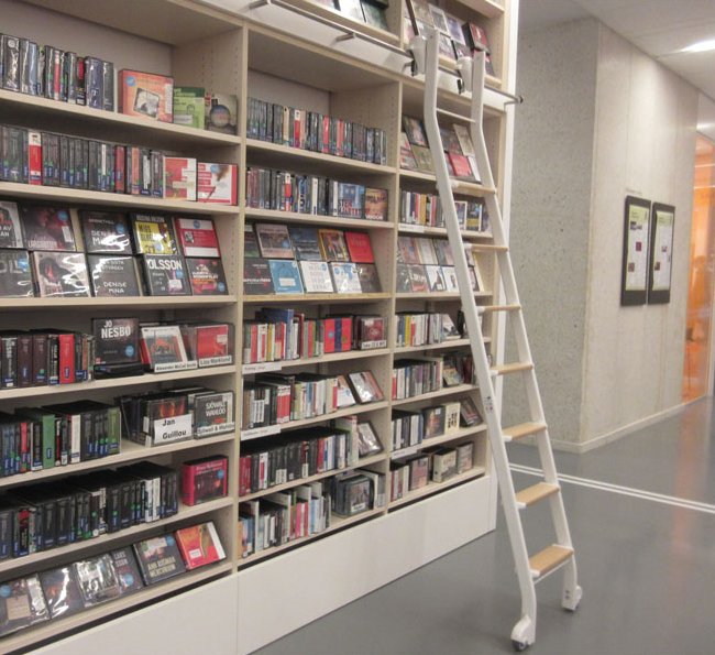

Jag hade tänkt mig en sån här typ "bibloteksstege" som man kan skjuta i sidled. Då kan man flytta på den om den är i vägen och man kan möblera lite mer fritt. Fasta trappor verkar ta så stor plats i djup vilket inte gäststugan har plats för direkt.
En sidleds flyttbar biblioteksstege framför en bokhylla fylld med böcker.

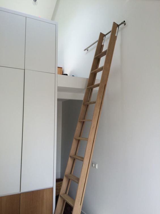

Har en trappa modell poolstege. Den har hjul i botten samt fånglinor upptill. Detta gör att den kan resas upp mot väggen när den inte används
Stegliknande lösningar blir gärna lite för branta. Ett alternativ är att göra en rullbar trappa på en ställning där man går upp längs sidan på loftet. Lite grann som en trappa till ett flygplan fast i 90 graders vinkel?

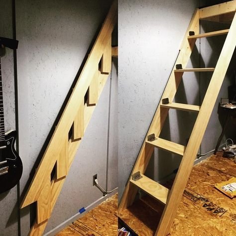

Sk. asymmetriska halvtrappor kan byggas ganska branta och används ofta i sådana sammanhang. De kan väl närmast beskrivas som ett mellanting mellan stege och trappa.

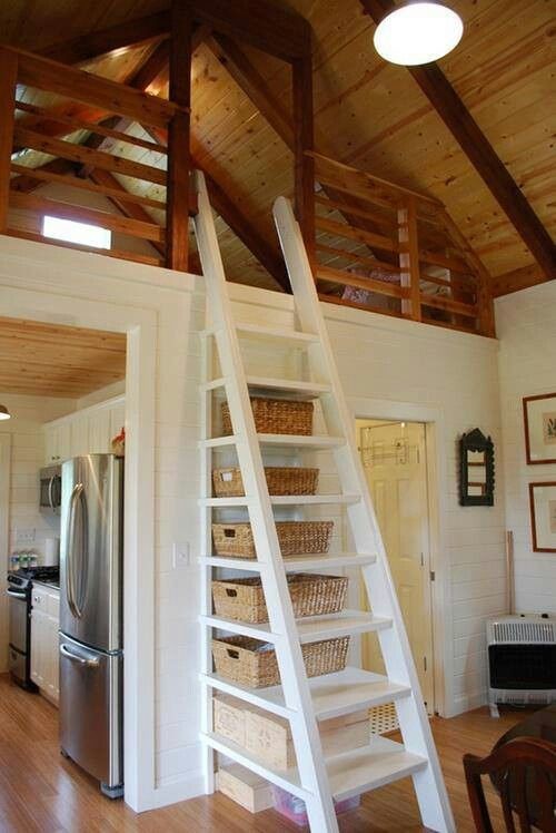

inspiration från Pinterest sökord "stair ladder space saving"
Trästege som fungerar som en platsbesparande lösning till en loft eller mezzaninvåning i ett hem.
Platsbesparande trappa i trä som kombinerar stege och trappsteg mot en grå vägg.
Platsbesparande trappstege med hjul framför tegelvägg, inspirerad av Pinterest. Platsbesparande vit trappstege i ett kök med takbjälkar och korgförvaring.

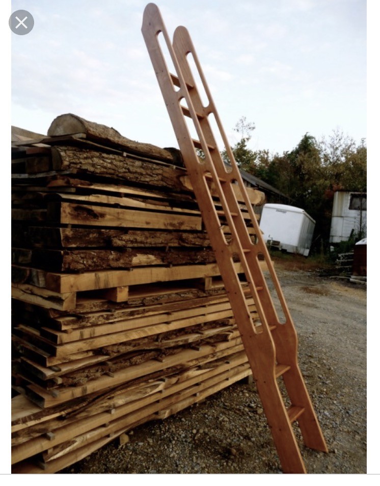

Kolla även på "ships ladder" ska bygga en sådan till dotterns loftsäng.
Trästegar lutad mot en hög med vedträn och staplade pallar utomhus.
