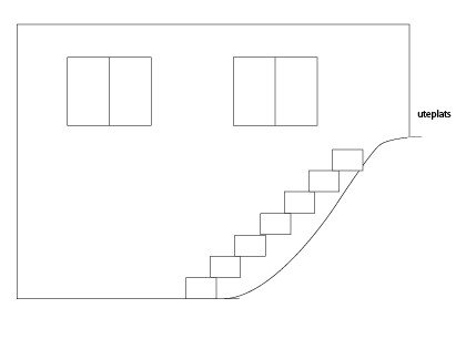

Har på ena sidan av huset ett berg som går ned. Huset är ett sutteränghus med baksidan av nedreplanet insprängt i berget med ca 0,5 meter marginal mellan berg och grundmur. Vill från min uteplats (som ligger på baksidan med utgång från övreplanet) skapa en trappa ned längs berget. Nivåskillnaden mellan trappan tänkta början och slut är ca 2,5 meter.
Jag skulle helst ha en stentrappa, eftersom jag anser det passa bäst när huset är i sten/puts och även för att det känns mer beständigt än en trä-dito. Jag har dock förstått att det kan vara väldigt dyrt att gjuta på plats. Detta har fått mig att fundera över att mura upp trappen, alternativt att använda färdiga trappblock i betong. På grund av bergets relativt kraftiga sluttning kommer jag dock inte att kunna lägga själva trappstegen dikt an mot berget, då blir trappan för brant, utan kommer istället behöva flytta ut den vid den lägsta punkten för att göra den mer flack. Inte så mycket, men dock.
Jag gjorde en väldigt enkel skiss på hur berget går och hur trappen rimligen behöver se ut. Det här är dock ett nytt område för en rätt nybliven husägare. Hur hade ni gjort konstruktionen i mitt läge?
Tacksam för tips!

En enklare, men inte alls lika snygg lösning (i mitt tycke) är att skaffa en metalltrappa och bulta fast den i berget. Går i alla fall snabbt att fixa och vill du senare bygga något i sten eller gjuta, så är det lätt att plocka bort metalltrappan.
