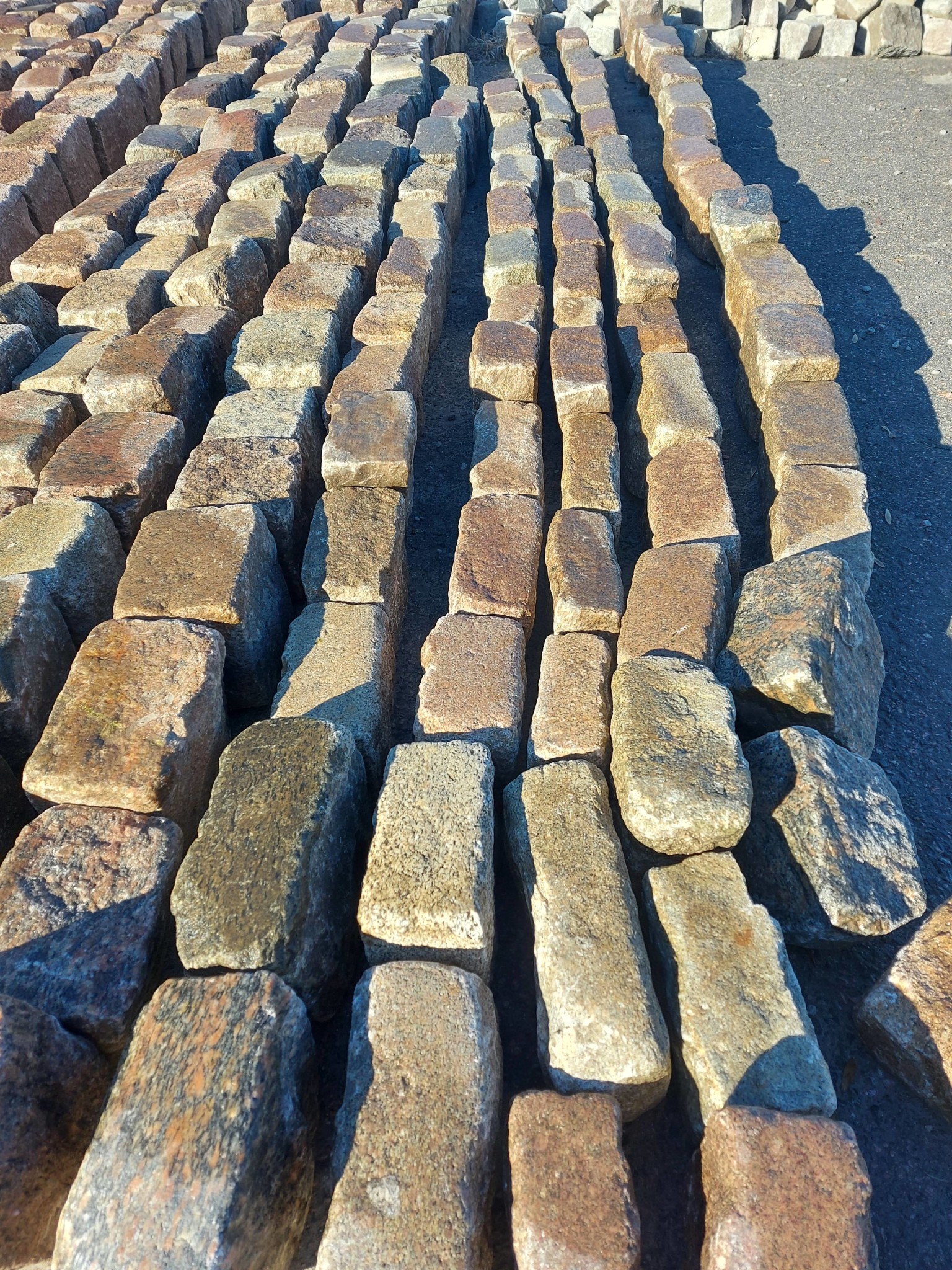

Gör en provtrappa med bärlager och lägg på plyfa, tegelsten, marksten eller vad du har.
Storgatsten blir vackert som trappa!
