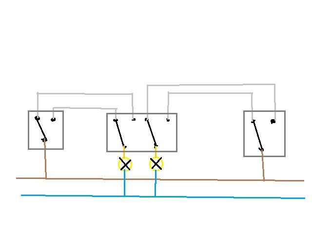

Hejsan kära användare! Jag behöver lite assistans, själva trapp-kors-till trapp är inga problem.. så länge det gäller att styra ett stycke armaturer. Nu är det så att trapp1 + korsknapp1 ska styra ena rummet och trapp2 + korsknapp2 ska styra andra. Och jag behöver hjälp med vart och hur jag ritar in vart armaturen i det större rummet ska kopplas.
Detta är bild över hur själva kopplingen är tänkt så här långt, med ena rummets lampor, och inte andra.

Jag vill kort sagt att armatur1 ska styras av trapp1+korsknapp1 och armatur2 av trapp2+korsknapp2

Är det inte en dubbel trapp du ska ha, ingen kors??

Till höger 2 st trapp.
Nere vänster en dubbeltrapp ELLER 2 st enkla trapp
Konstig tändning av rum 2, borde vara en brytare vid dörren uppe vänster.
Med dubbel trapp MÅSTE det matas från en och samma säkring/grupp

Tack för att du väckte min hjärna till liv, nu förstår jag hur jag ska göra igen, eller inte med dubbeltrappen men med enkeltrapparna så.prototypen skrev:
Jag vet, men jag gör det efter önskemål från far minprototypen skrev:
Yes jag vet, men ritningsmässigt på pappret så får jag inte snurr på det. Blir lättare med 2 enkeltrapp. Om du inte kan slå upp paint och ge mig en snabbhint om hur det var man gjorde, jag är automationselektriker, inte installatör.cheetah1 skrev:
http://www.elmontoren.com/brytare/brytare.htm
denna gjorde mig bara mer snurrig eftersom dom har 2 dubbeltrapp kopplade, inte trapp-dubbeltrapp-trapp. därför blev jag snurrig och gav upp det efter 4 skisser.
Sure. Tänk dig att den ena av trappbrytarna i dubbeltrappen sitter "upp-och-ner" i brytaren, eftersom det bara finns tre anslutningar på varje sida av apparaten, ungefär som man försöker påvisa på skisserna du länkade.
Tackar! Det där gjorde mig jävligt smartare, jag var inne på samma spår men fick inte till det. Men nu ska det nog gå bra d^_^bcheetah1 skrev:

Men åtminstone FÖRBERED för en kors vid dörren in till rum 2.
Jag VET hur farsor resonerar så sätt en dosa vid dörren.
Sedan om enkel eller dubbeltrapp, jag har en känsla att dubbeltrapp är 4 ggr dyrare än en enkel så det skulle bli dubbelt dyrare att snåla in en dosa, dubbeltrappen är dessutom inte lika enkel att få tag på.
