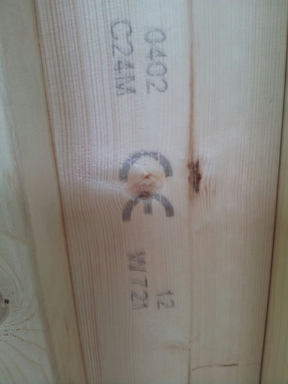

Som sagt, alla reglar och dylikt som används är C24, så virkeskvaliteten ska väl vara OK.

C 24 på stolparna är bra, det kommer att räcka för de laster som blir aktuella. Däremot tycker inte jag att det är snyggt med I-formade pelare. En variant är att sätta en bräda på vardera sidan (helst 34x210 mm) som täcker pelarnas liv och får dem att se ut som om de vore kvadratiska. Kan du inte fixa en acceptabel infästning av pelarna i marken, så är det dock bättre att byta de hemsnickrade mot limträ.

Tack, håller med om det estetiska, tanken hade slagit mig att man kanske kunde trolla bort H-formen precis så som du föreslår - så får det bli. Och det kommer att bli en acceptabel infästning, lägger upp foton när det är klart, just nu har de fullt upp med at fixa isolering av bygget,J justusandersson skrev:C 24 på stolparna är bra, det kommer att räcka för de laster som blir aktuella. Däremot tycker inte jag att det är snyggt med I-formade pelare. En variant är att sätta en bräda på vardera sidan (helst 34x210 mm) som täcker pelarnas liv och får dem att se ut som om de vore kvadratiska. Kan du inte fixa en acceptabel infästning av pelarna i marken, så är det dock bättre att byta de hemsnickrade mot limträ.
