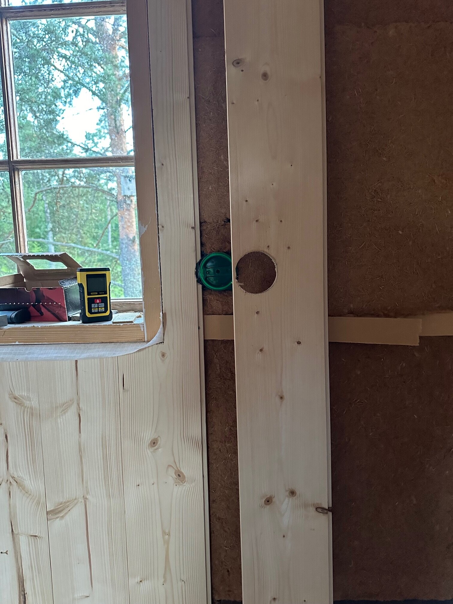

Jag monterar stående panel (20mm tjocklek) med not. Stöter på problem när jag har ett uttag som gör att jag inte får plats att sätta i panelbrädan mot den tidigare brädan. Elektrikern sa att täcklocket endast medger ca 5 mm på varje sida om det urtagna hålet vilket gör att det antagligen kommer att synas om jag tar bort det som gör att jag inte kan trycka in brädan från sidan.
Jag skruvar varje bräda i noten med sockelskruv.
Hur skulle ni ha gjort?
Ta bort brädan som sitter där. Limma ihop de två brädorna och montera sedan.
