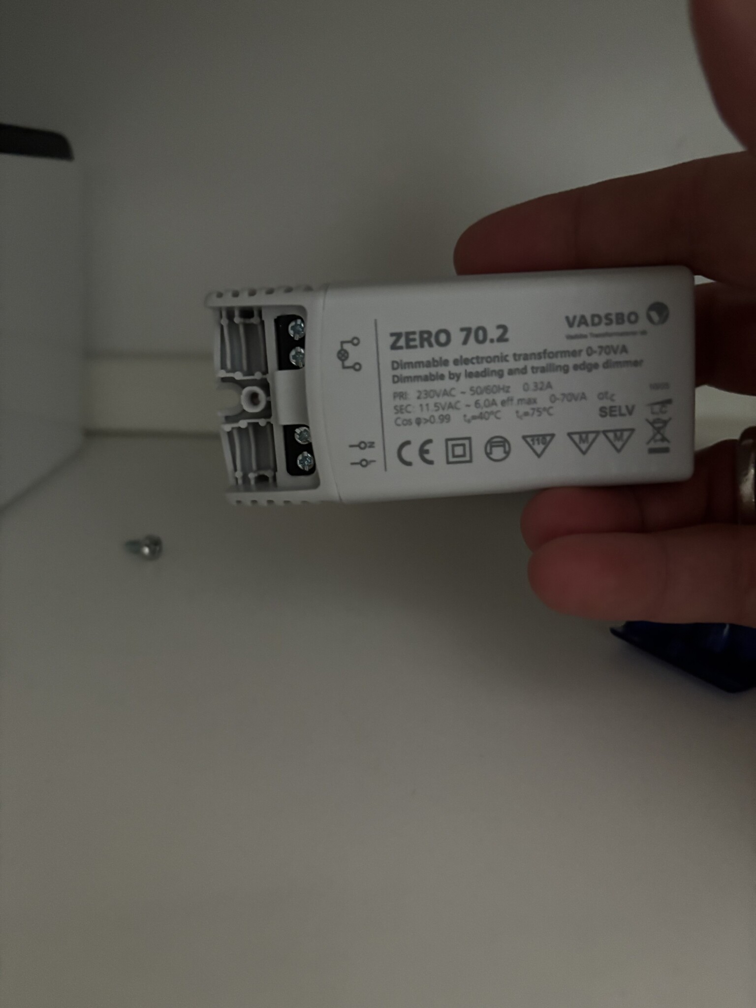

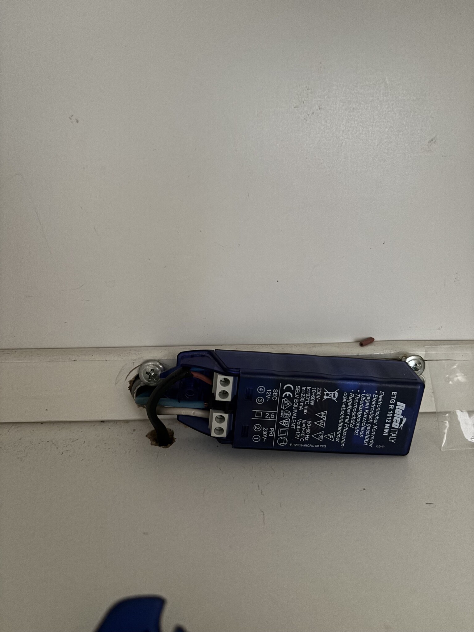

Jag vet att jag helst inte ska göra detta själv…
Kan någon hjälpa mig att göra rätt. Se bilder. Hur ska kablarna koppas i den nya transformatorn?
Vänligen Carolina
  • En blå transformator monterad på en vit yta, med inkopplade svarta och vita kablar.
  • En dimbar transformator märkt "ZERO 70.2" hålls i handen, med synliga kopplingsterminaler.
"PRI 230" är lika med "L N".
"SEC 12 V" är lika med symbolen för en lampa Elektrisk krets med terminaler markerade "PRI 230", "L N" och "SEC 12 V", samt en lampsymbol.
Terminalerna har dessutom samma fysiska placering, då du kan helt enkelt flytta över ledarna uppifrån och ned. Polariteten spelar ingen roll.

Det där är felaktigt utfört.
1. Enbart grundisolerade ledare utanför kapslingen.
2. Grundisolerade ledare klämda direkt under dragavlastningen. Man ser skadorna på ledarna.
3. Taffligt montage med skruv vid elröret och spricka där man dragit in andra skruven.
"SEC 12 V" är lika med symbolen för en lampa [bild]
Tack!
