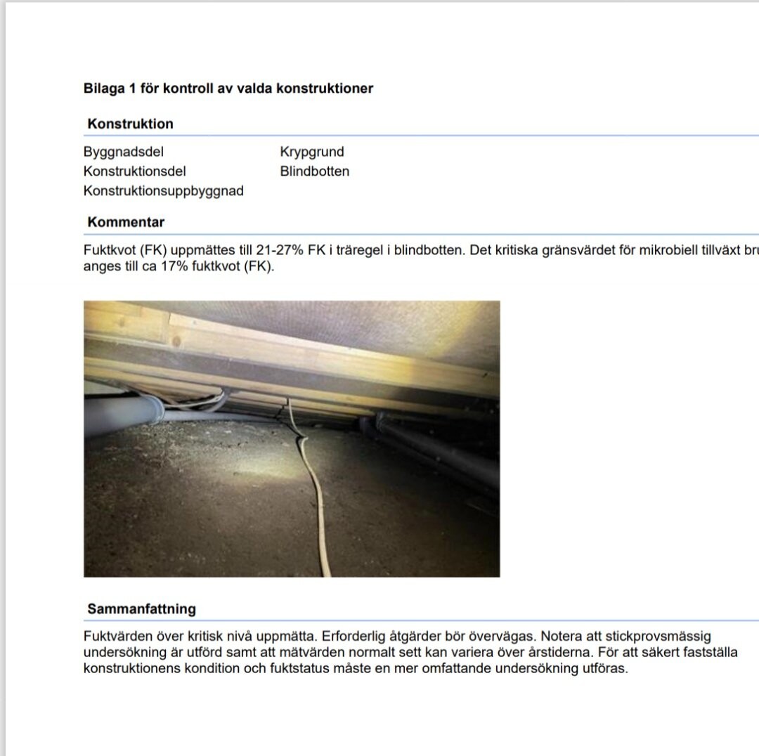

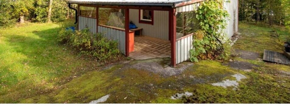

Är spekulant på ett mindre hus 60 kvm byggt 1967 som står på ett berg med trång krypgrund.plasta in går inte.fuktkvoten är lite för hög.finns det andra alternativ för att få ner fukten? Är berädd att det kostar en slant.
Huset perfekt för mig även tomten.
Finns en liten inspektionslucka till vänster,inga ventiler i grunden.
Kan ingenting om dränering osv.
Mvh Tomas

Utifrån bilderna så ser det ut att vara torrt och ingen påväxt av mögel syns. Så om om inget har gjorts därunder sedan 1967 så lär det vara friskt även i framtiden.
Är det berg under så återstår att höja huset om du vill kunna göra något.
Alternativt så kan du ställa dit en kondensavfuktare så blir luften lite torrare.

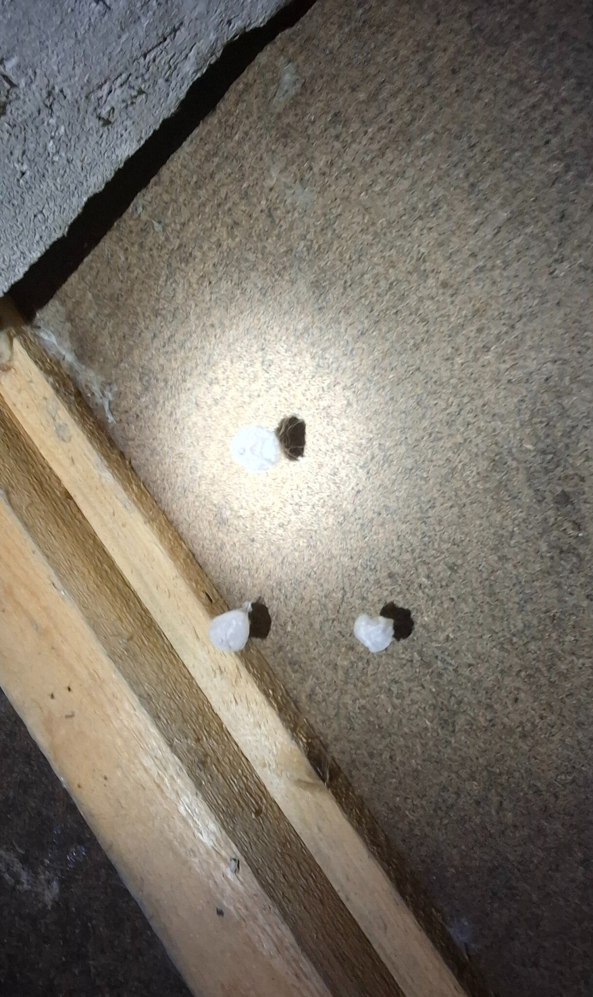

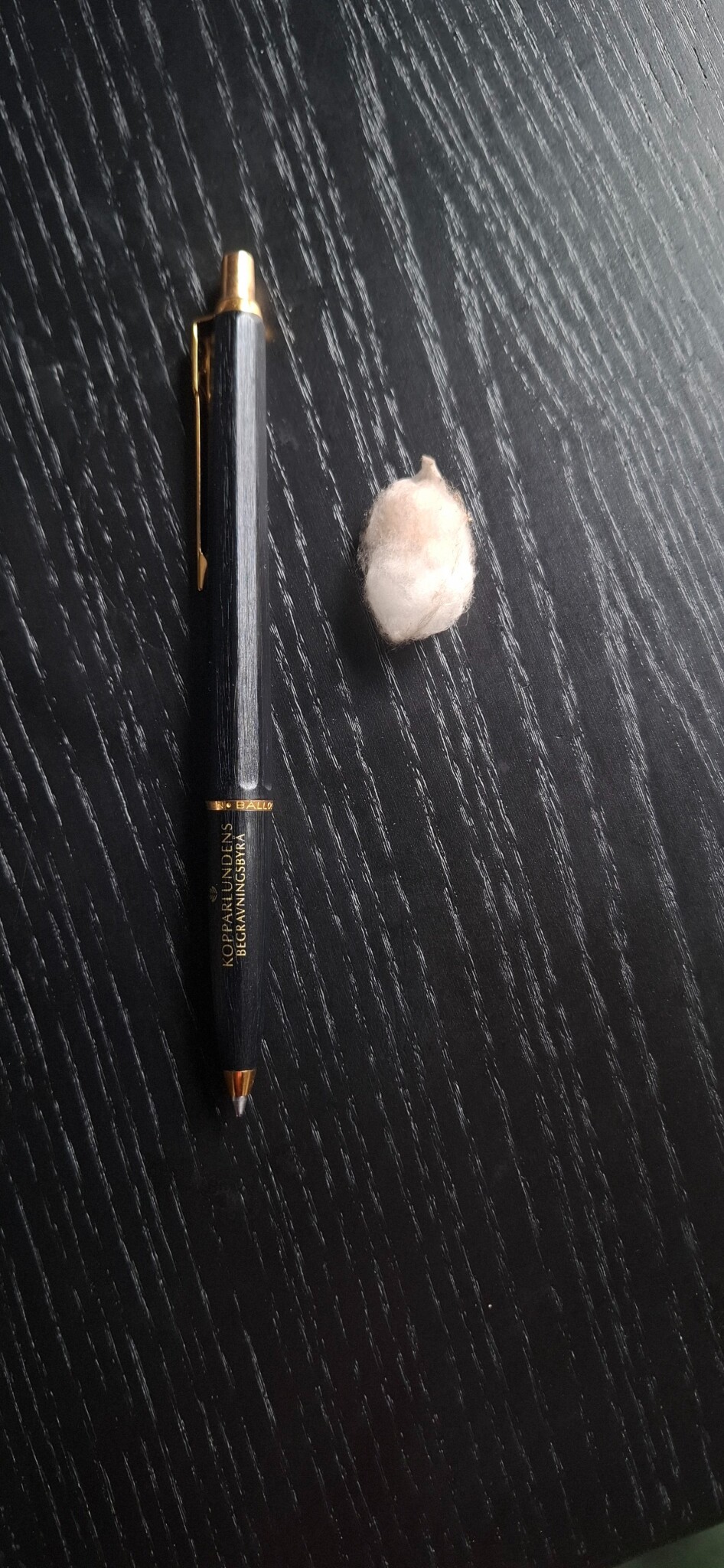

Ok men det hängde små kokongen i taket på krypgrunden.och fuktkvoten enligt anticimex är för hög..Pjosk75 skrev:

Källarspindlarna finns där för att det är lite fuktigare året runt antar jag, och att det finns andra insekter som de kan äta.

Är villig betala 100- 150 tkr för en bra lösning för framtida problem. Avfuktare va inte aktuellt enl anticimex pga såå trångt lågt.I InsidersUnited skrev:

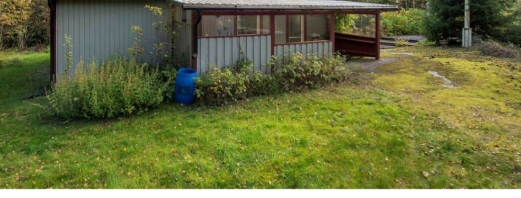

Nu syns bara huset i en dålig vinkel. Men är det ens värt 150.000 idag? Ser ut som ett mycket enkelt fritidshus.

Det är ett vinterbonat fritidshus, komunalt vatten/avlopp.pris 1.5 .finns prutmån.Pjosk75 skrev:

Utifrån läget idag skulle jag göra ingenting utom ställa dit några mätare för att kunna följa temperaturen och luftfuktigheten under det kommande året.
Möjligen köpa en Wood's DSC50FM, som är 50 cm hög. Den lär ta fungera tillräckligt bra för att hålla nere luftfuktigheten.
Vad är det för resten som huset står på? Är det en mur och det finns jord ända emot kan du gräva bort det närmast och lägga en platonmatta emot muren och lägga en dräneringsslang runt huset, om det saknas idag.
