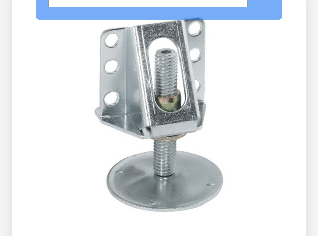

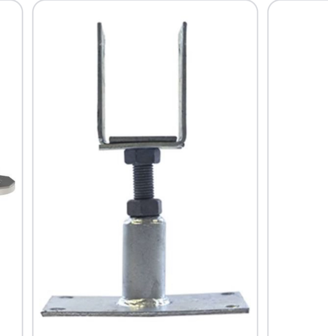

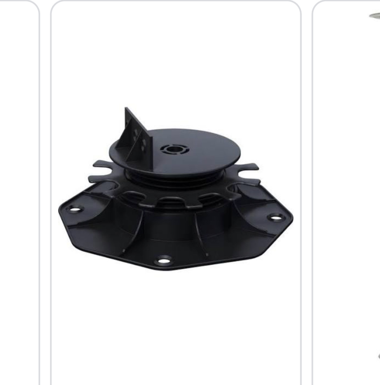

Förstår inte riktigt, först skriver du att skruven ska sitta i regeln mot plattan, och sen frågar du om den klarar att hålla trallen? Vart har du tänkt att skruven skulle sitta egentligen?
låt säga att du vill att den ska sitta från skruvregel ner mot platta på mark, då är det ju bättre att använda något liknande detta då en skruv absolut inte kommer hålla.
Tack för återkoppling.R Robbinb85 skrev:Förstår inte riktigt, först skriver du att skruven ska sitta i regeln mot plattan, och sen frågar du om den klarar att hålla trallen? Vart har du tänkt att skruven skulle sitta egentligen?
[bild] [bild] [bild]
Du har rätt, det är i skruvregelns underkant som den franska träskruven i så fall skall sitta. Inte i trallvirket.
Och kanske stämmer det att en skruv, även om den är rejält dimesionerad, inte kan ta den lasten. Tror du att det är "tryckkrafterna" som materialet utsätts för som den inte klarar, eller att det är gängorna som inte håller?
Det lutar ev åt att ändå använda denna konstruktion för att få reglarna i nivå, och därefter fixera genom att skruva på stående korta "regelstumpar" som vilar på plattorna.
