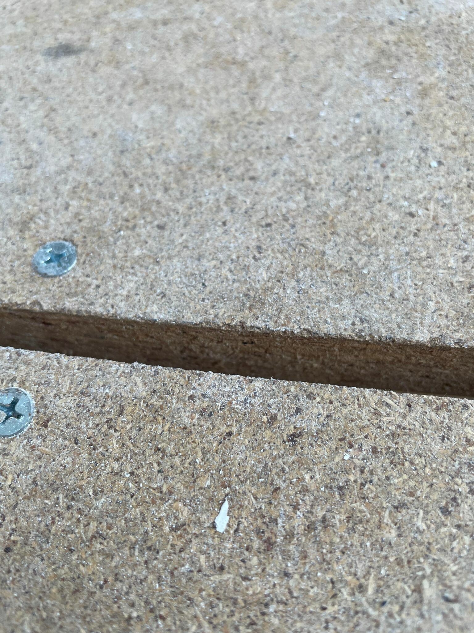

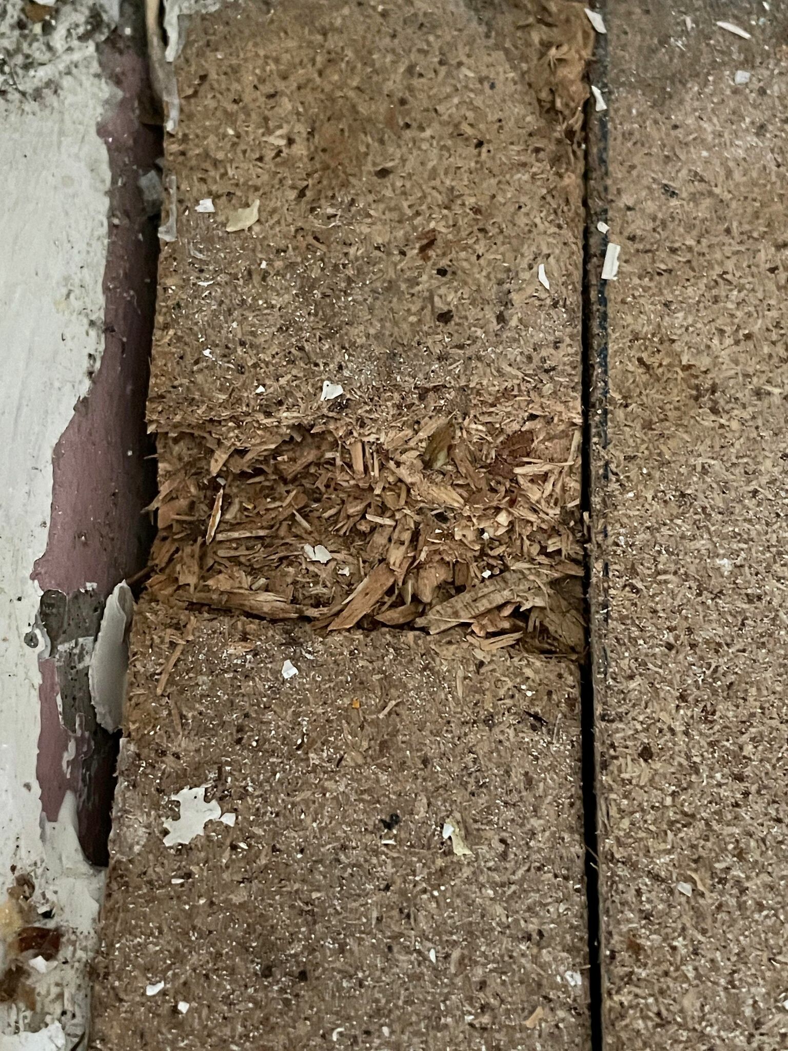

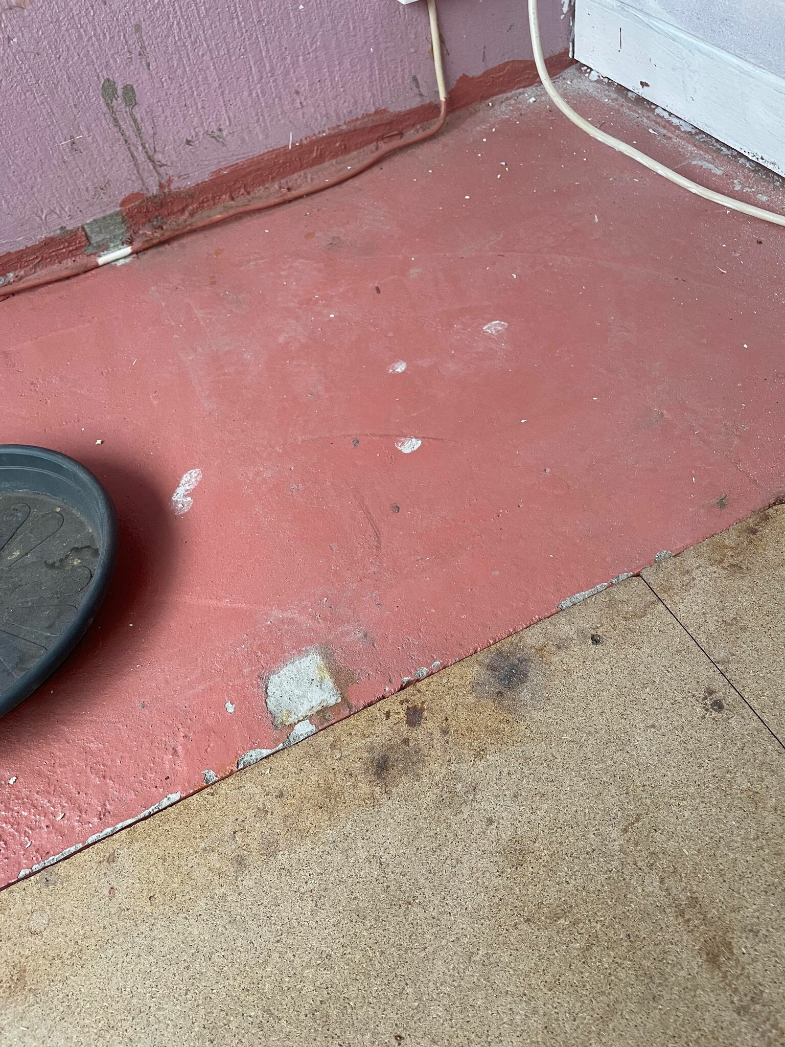

Eftersom på sidan av balkongen finns de betong som är högre, sen har man lagt dessa skivor för att kompensera höjden, under dessa skivor verkar de vara mer trä och någon frigolit. Dessa skivor verkar ha någon "klickfunktion" med, typ som klickgolv. Nu märkte jag att ena skivorna är lätt skadade och undrar verkligen om de är MDF eller spånskiva. Här kommer några bilder på hur de ser ut.

Det där är spånskivor.

Okej, tål dessa fukt och eventuellt spillt vatten eller uppkommer de samma problem som med MDF-skivor? Kan jag med gott samvete lägga trallrutor på de?

Lägg ett lager klarlack eller liknande på dom om du är osäker. Men är det bara spill från barn och inte regn du är orolig för hade jag inte brytt mig mer än så.
Ser ut att bytas ut lätt om några år om det vittrat sönder (har svårt att tro att så skulle ske), golvspån är relativt billigt och lättillgängligt också.
