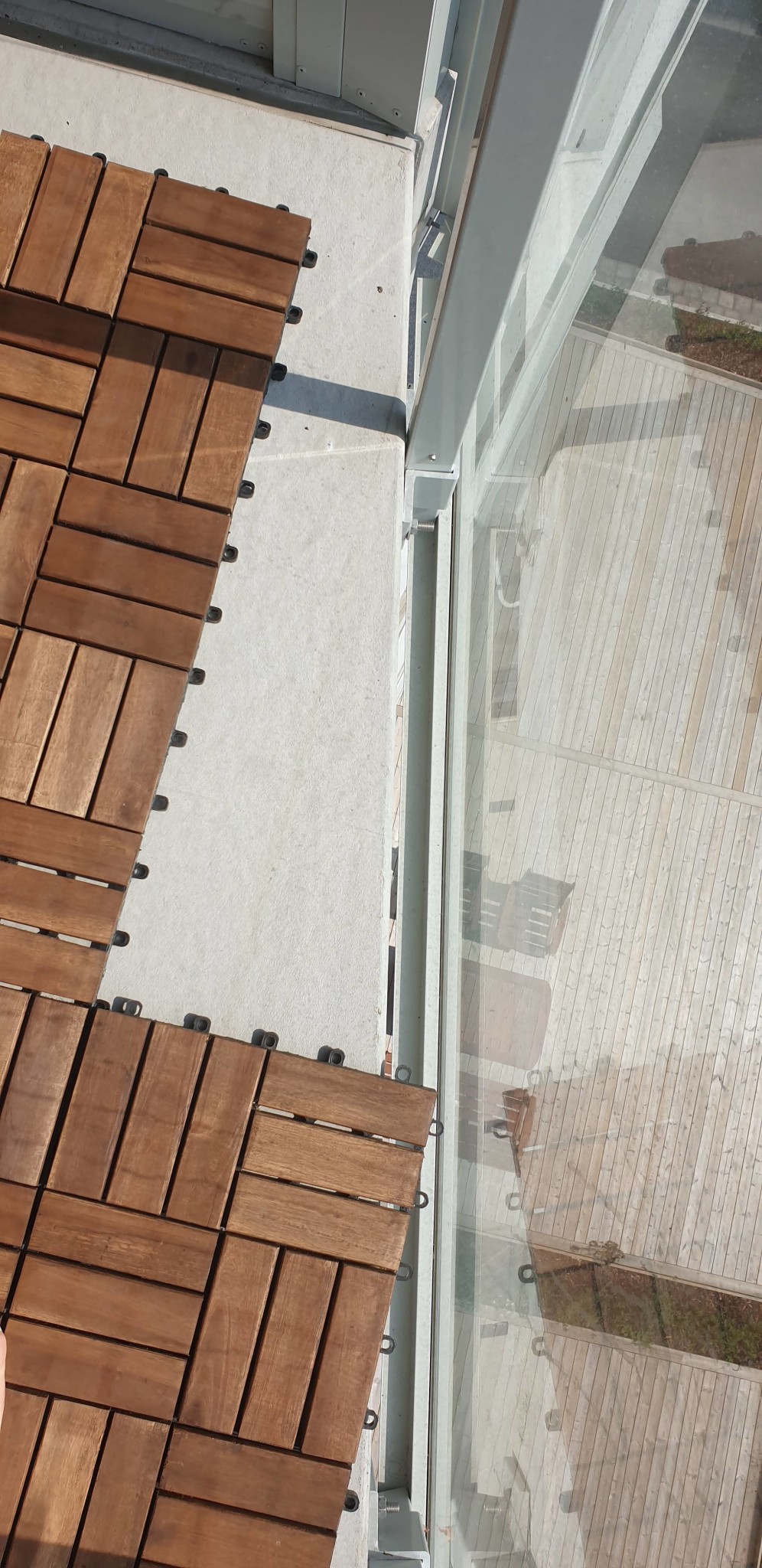

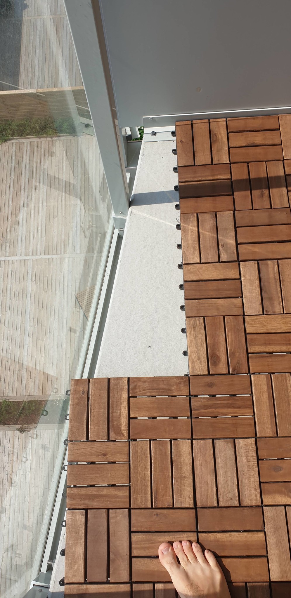

Hej på er byggare. Jag behöver tips på hur jag på bästa sätt kan följa denna vinkeln vid sågning av trallar.
  • Utlagt trätrall vid balkongkant som skapar en vinkel mot glasräcket, sågning behövs för anpassning.
  • Utsikt över balkong med träplattor som behöver anpassas efter en sned balkongkant, fot synlig.

Jag hade helt sonika kapat snett på några golvbitar så det följt räcket. Lägg ut de bitar som ska ligga där och markera ett streck vart de bör kapas. Lägg sedan styrskena för sänksåg och såga. Alternativt en rak, lång planka eller dylikt som kan användas som styrskena för cirkelsåg. I värsta fall går det med sticksåg eller fogsvans, men lite mer jobb. Avsluta med att sandpappra den sågade kanten lite lätt för att ta bort vassheten
