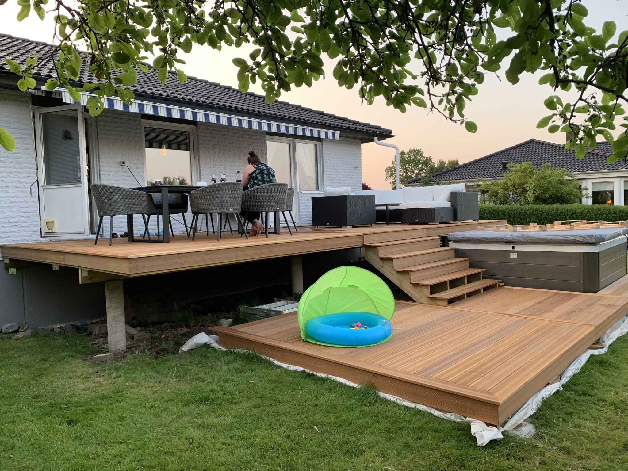

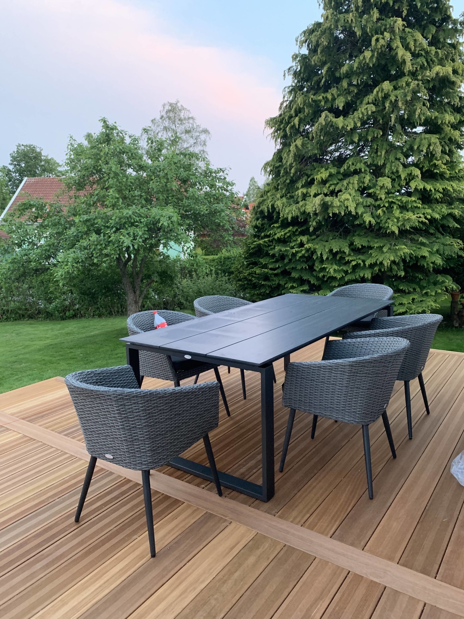

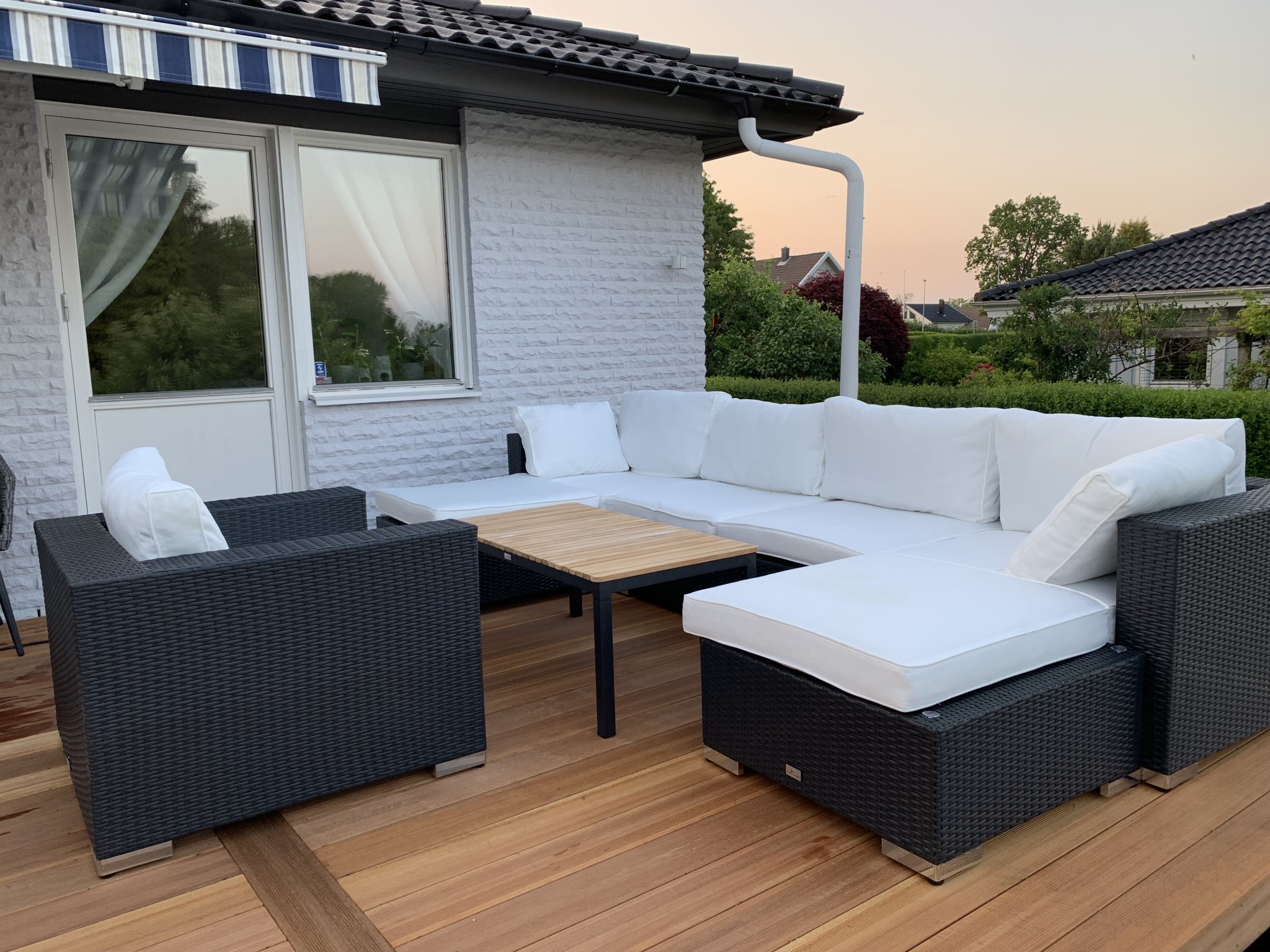

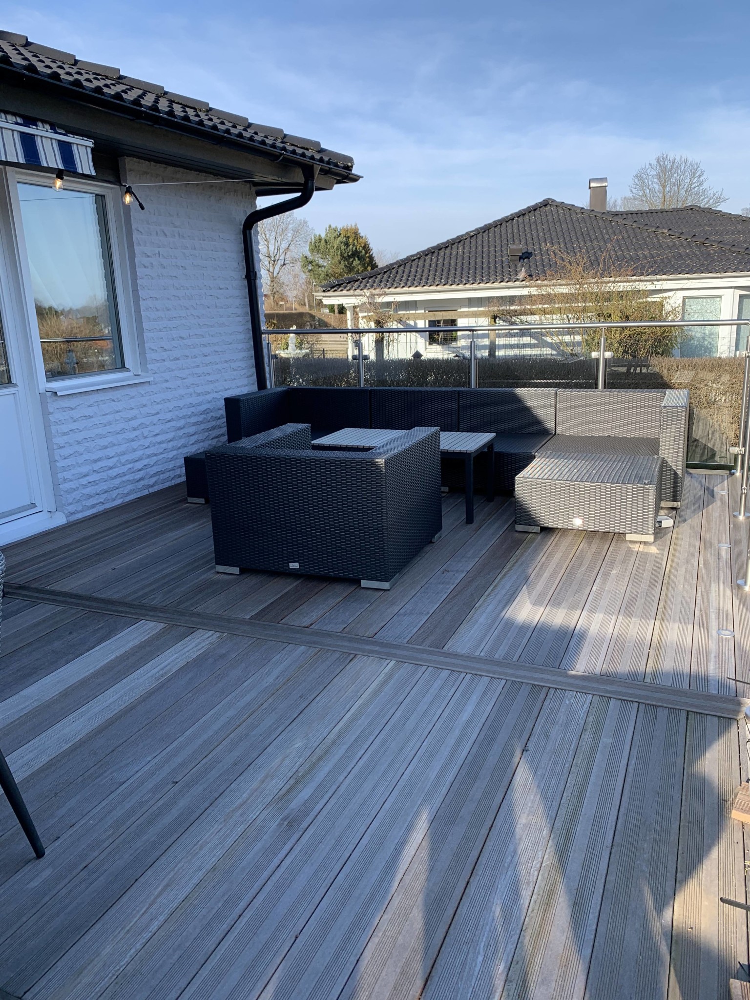

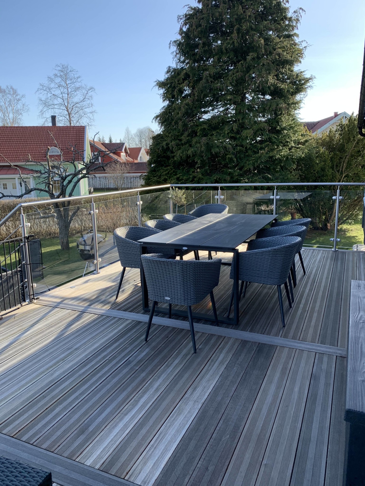

Otroligt nöjd med det valet! Bifogar ett par före/efter bilder från juni 2019 och till idag. Det har gråat till sig en del sen läggning i söderläget efter denna sommar som varit. Tanken är att det ska fortsätta bli mer silvergrått. Det har en kraftig guldbrun färg vid nyläggning och är du inne på att behålla den kan det vara värt att höra med tillverkaren hur du bäst behåller det ( har hört om specifika lasyrer du applicerar varje år)
Jäklar vad snyggt det var. Grattis

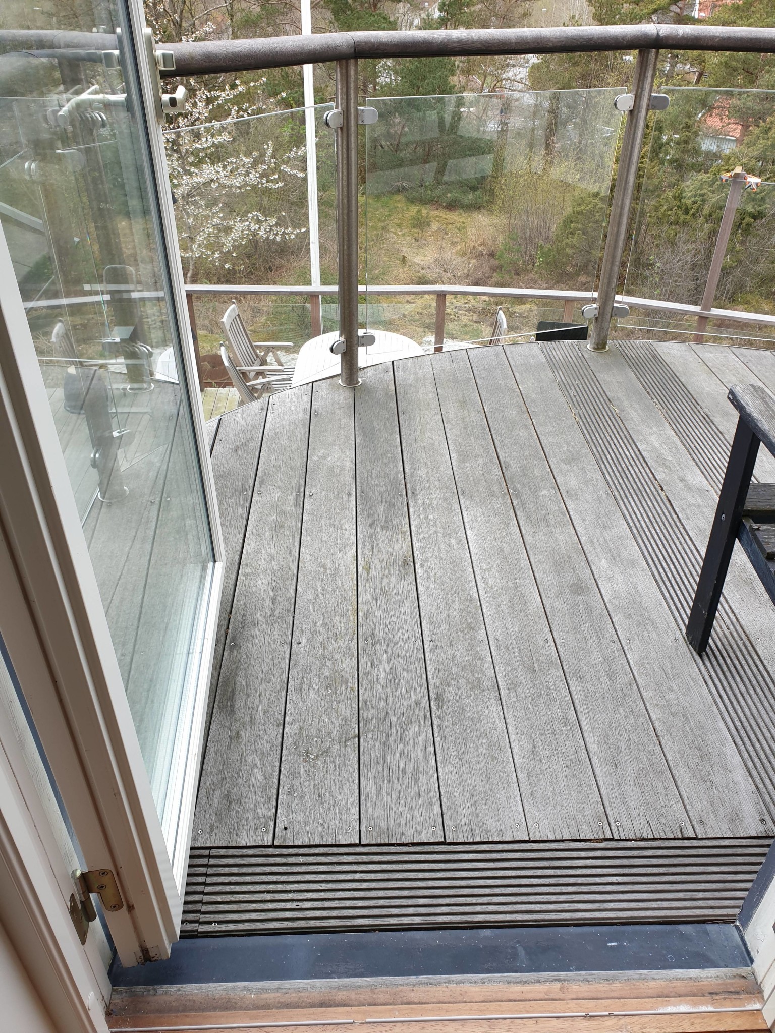

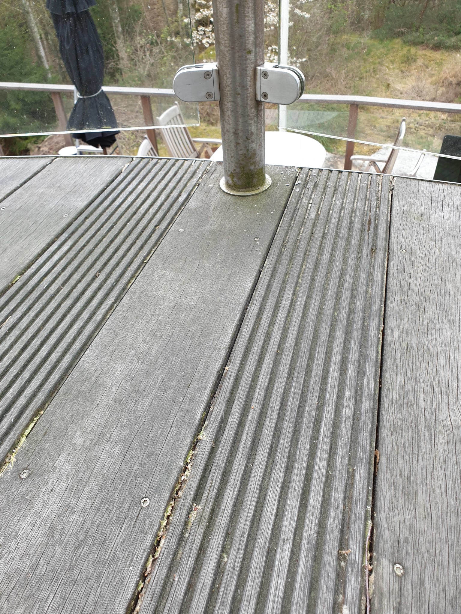

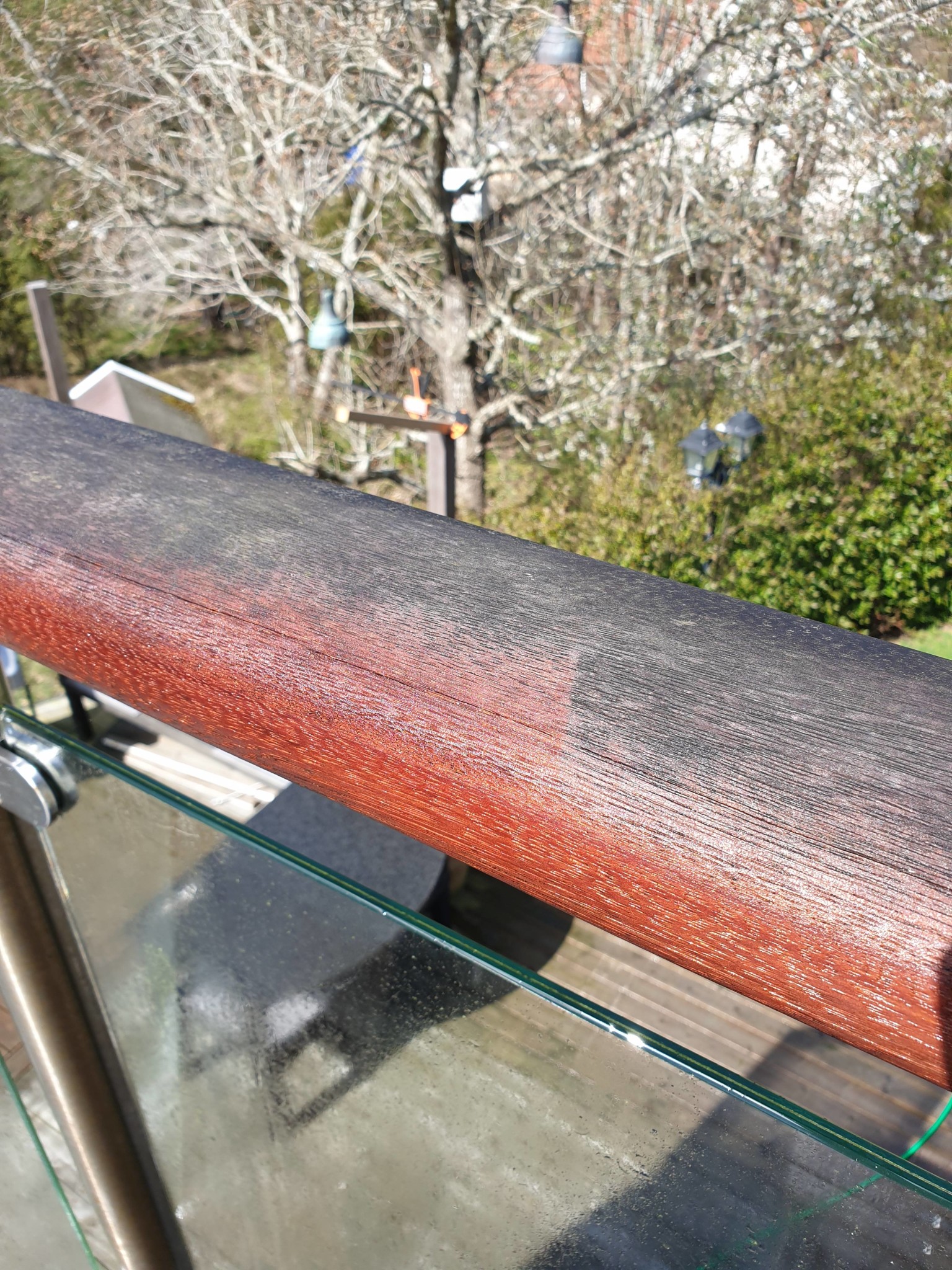

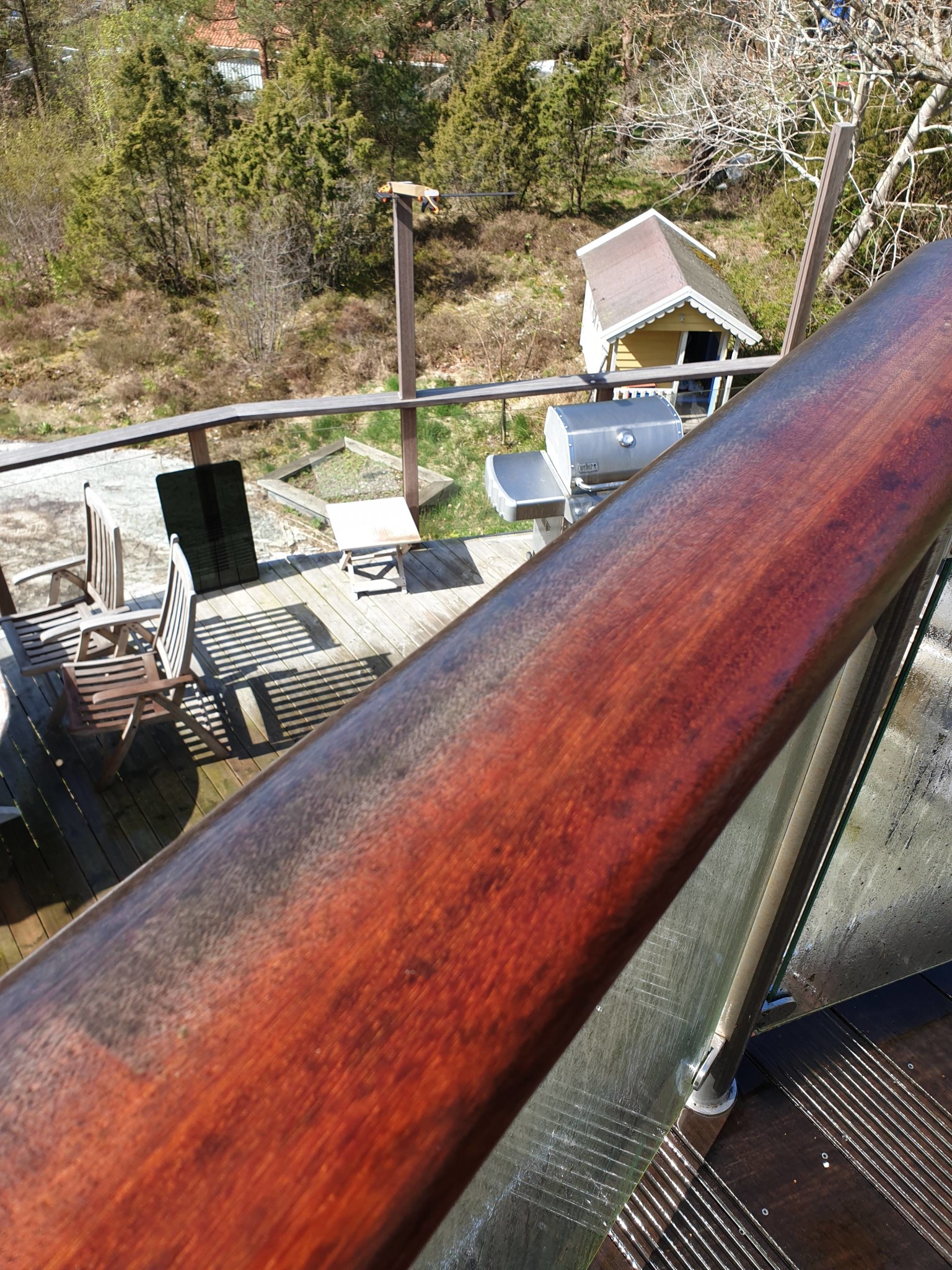

Hej här kommer lite före/efter bilder på balkongen som jag inte tvättade förra säsongen. Se även video där vi tvättar överliggaren i mahognu. Väldigt effektivt med högtryck på hårda träslag som kirai och mahogny, men ska undvikas på furu, björk, ceder och man ska vara försiktig på medelhårda träslag såsom teak. Skulle tro att det funkar även på ek, men har inte testat själv.

Balkongen är ca 12 år gammal, men tvättning och sen inojning av mahognyräcket blir som nytt. Kiraitrallen tvättar jag enbart, ingen olja, gjorde det ett år men det blev så mörkt.

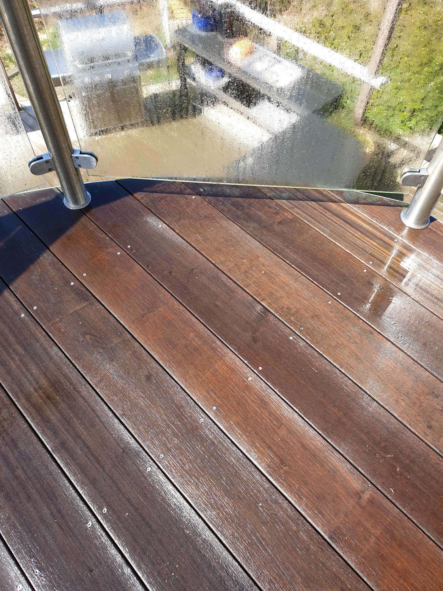

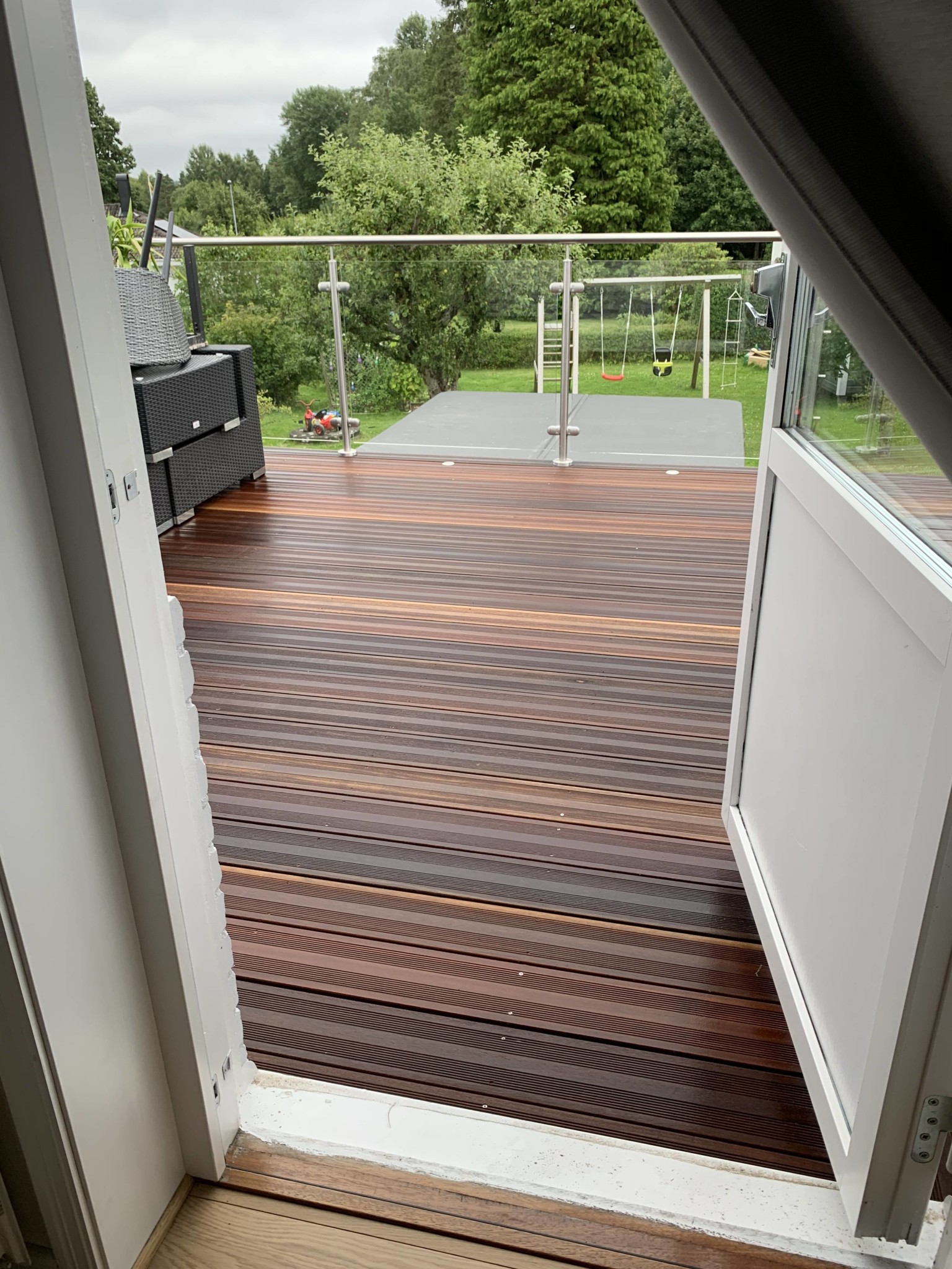

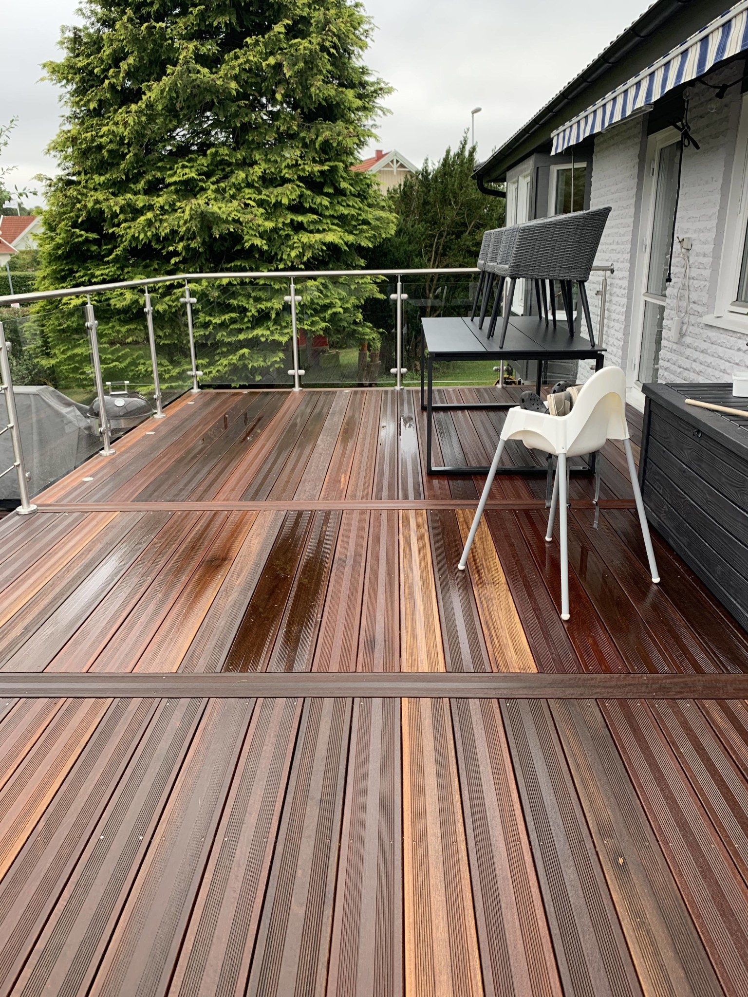

Nu har jag tvättat eländet! Körde en kärcher k7 med tillhörande terastvätt, under glasräcket fick det bli med skurborste gulsåpa, här kommer lite bilder
Lustigt nog efter tvätt ser det exakt ut som nytt! Har ej grånat något alls!

Snyggt! Men vänta tills det har torkat innan du ropar hej.....
