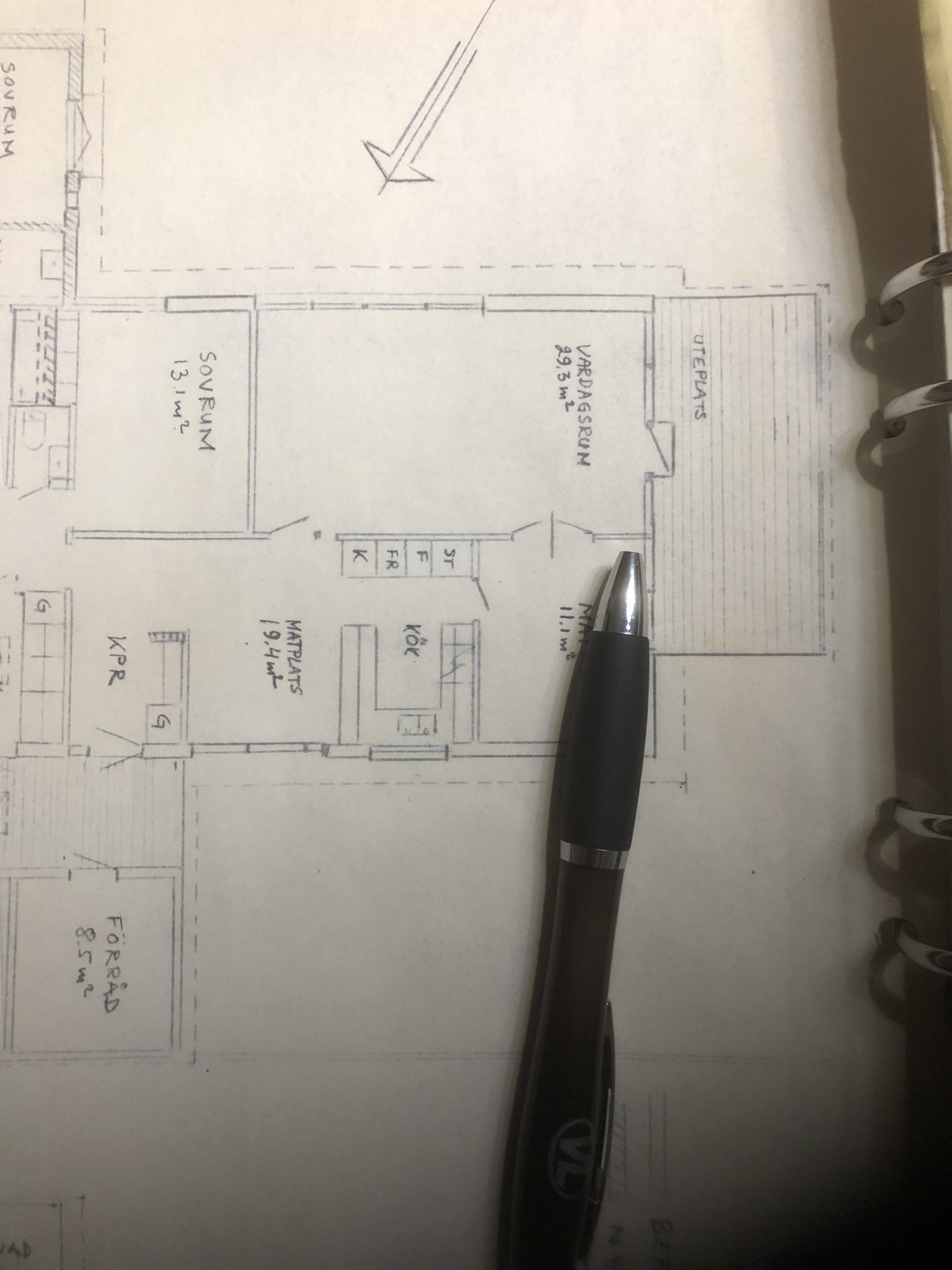

Hej det ska jag en opning i vardagsromet med 7,2 meter kan jag montera en limträbalk utan enstöd i mitten

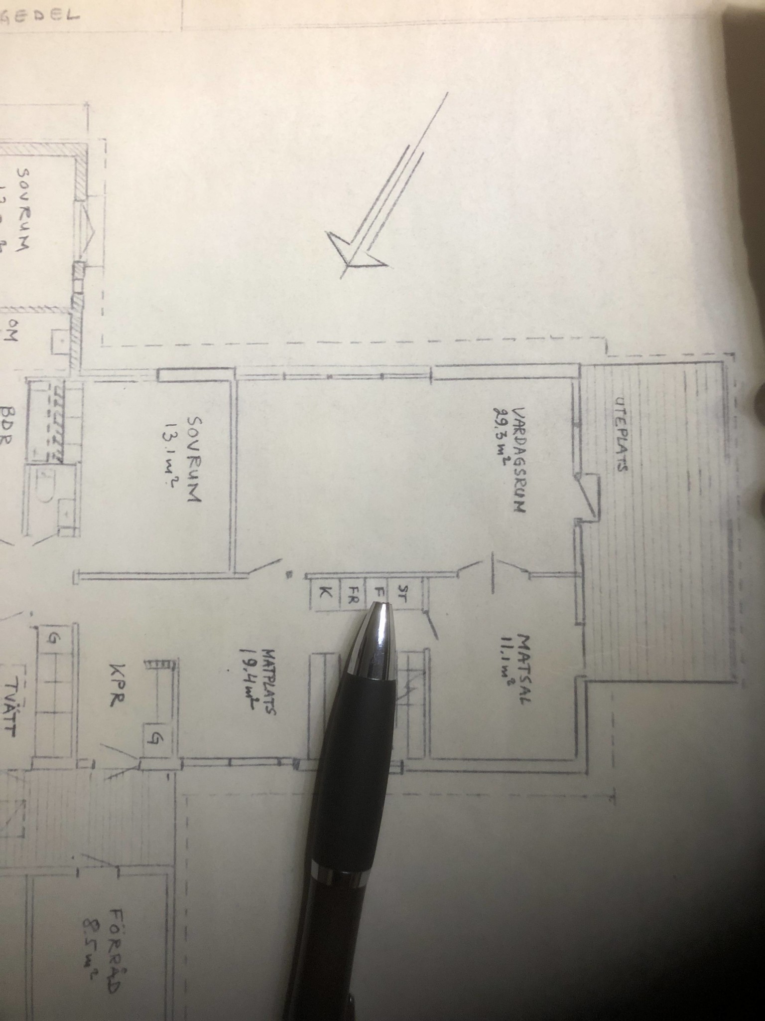

Den två ställe som med penna pekar ska bort
  • En penna pekar på en ritning med markerade områden som ska tas bort, som anvisas av en pil.
  • Ritning av husplan med en penna som pekar på en specifik del som ska tas bort.
Hej dem två ställe som med penna pekar ska bort.
Är det någon ovanvåning ovan? Är det enplans så kan takstolarna vara fribärande och då måste du egentligen inte ha en balk alls.
Är det någon ovanvåning?
Hur ligger takstolarna?
Hur långt är det mellan ytterväggarna?
Det är en plans villa
Har du ritningar på takstolarna?
Det är en plan villa med 60cm takstolar
är det takbalkar?
vet du dimensionen på dessa? Ligger de med centrumavstånd på 60 cm?
